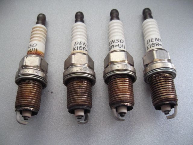

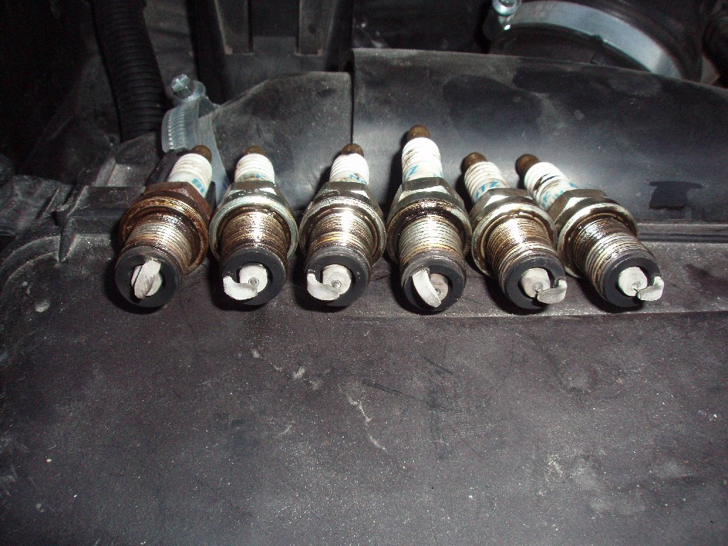

Сабж. наддув в пике ок. 1кг, топливный фильтр пока не поменял, форсунки вымыты и проверены. свечи все одного цвета, примерно такого (свои не сфоткал):
Да, свечи уже чуть пробитые (коричневая юбочка на керамике)
на резьбе есть чуть масла (маслосъемные?)
Свечи стоят NGK BLITZ параметры не помню.. помоему стоит цифра 8
Я так понимаю неплохо заменить топливный филтр и сетку на насосе ?

у левой свечи на картике прорываются газы через изолятор.. если это конечно не от резинки следы)))
+ ГАЗ 3102 Белий:)
сообщение 13.7.2011, 12:28
jdi, ну это не мои свечи. сфои не сфоткал.

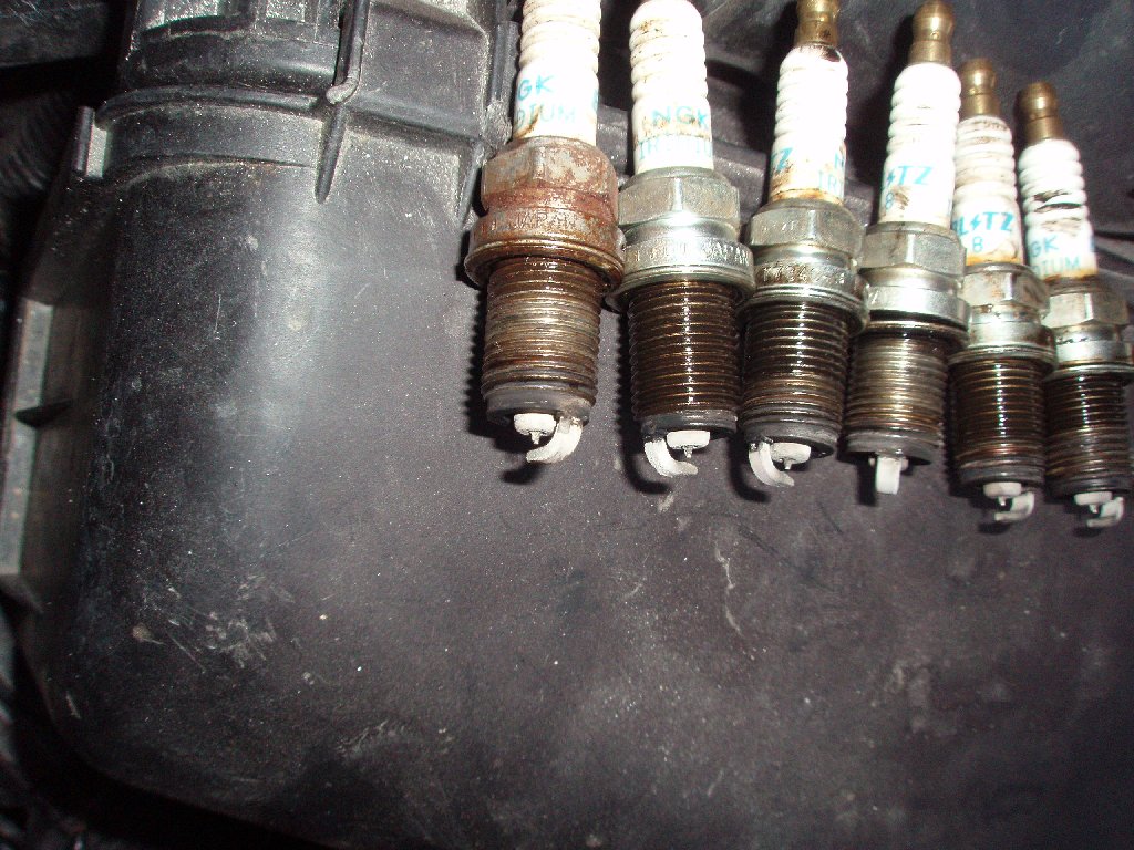

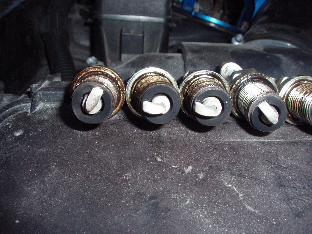

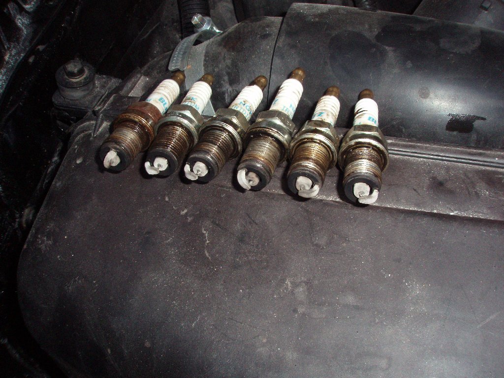

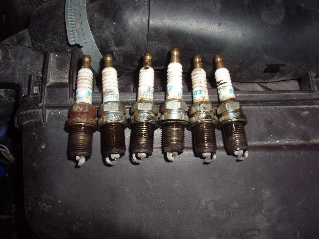

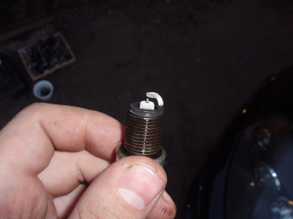

перегрев свечей. лучше покажи свои свечи чтобы тут фигней не заниматься.)))
сообщение 25.7.2011, 14:12
Собственно вот :
Свечи NGK Iridium BLITZ 8 http://www.blitz-uk.co.uk/ProductItem-524.aspx
Я так понимаю вот : T7340B-8 8 HEAT RANGE
Что это за свечи вообще ?
Бензин 98-й лукойловский
сообщение 27.7.2011, 14:01
Всем спасибо, все нормально http://drag2ter.com/blog/drag2ter_web/pole...azhiganiya.html
