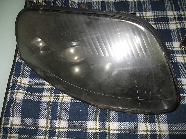

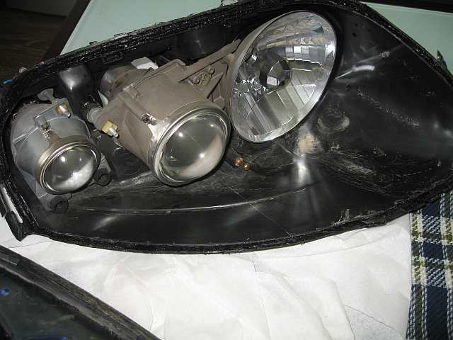

первыми не выдержали нападения фары=) итак... что на входе
Первым делом снимаем пластик.. описано неоднократно

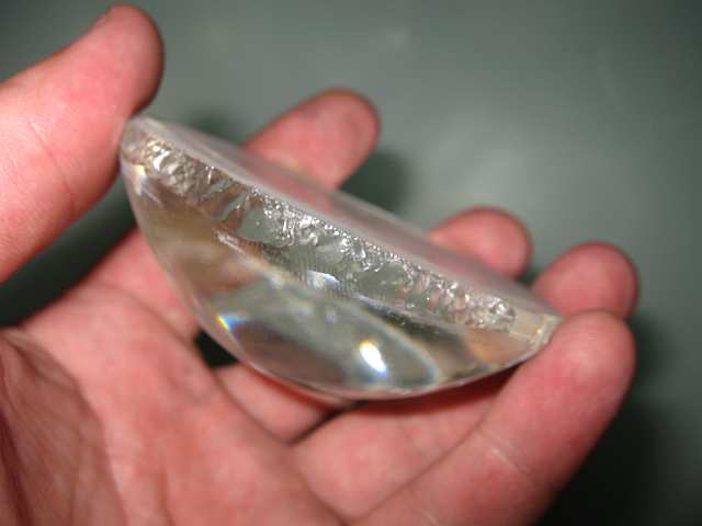

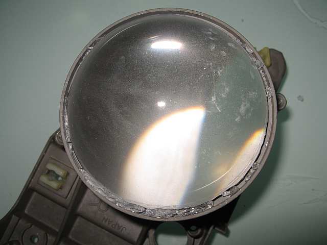

Были сильно удивлены состояние линзы... причем ее явно не снимали...
Добираемся до галки и делаем свое черное дело с использованием прайма=))) не забываем шлифануть края=)

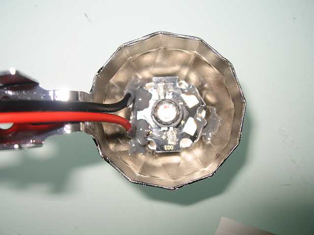

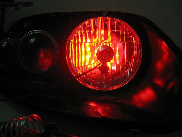

Попутно немного тюнинха.... сперли идею у Империи зла.... поглядим в живую на машине и решим.. оставлять ли =)
А кто вам разрешит с красными фарами ездить?

дальник остался в порядке, это светодиод в отражателе выведен на тумблер,. так побаловаться на стоянке=))

цель "красного глаза" (а-ля Терминатор)

цель снятия фар, это приведение в порядок пластика (с двух сторон), переделки "галки" на Европу и установка "красного глаза" (или двух. как включишь тумблер, так и будет)

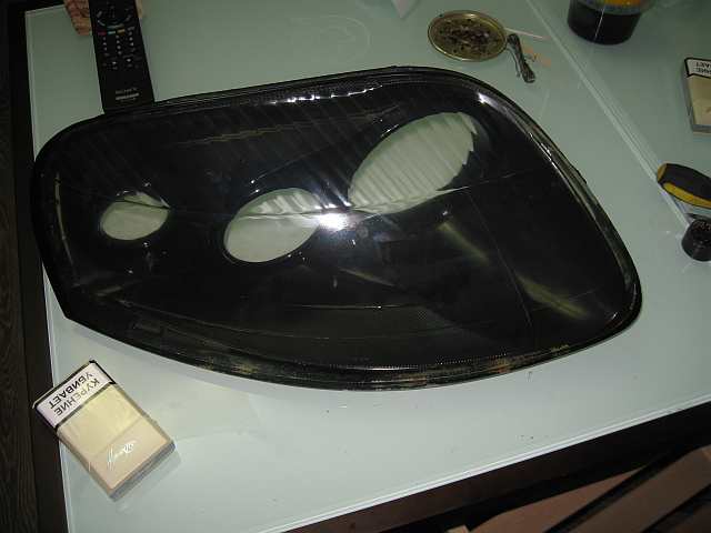

изначально маленькие желтые человечки с островов подверженных цунами и радиации не подразумевали, что какой-то Кулибин-Самоделкие будет их разбирать и что-то в них менять, поэтому блок-фары были задуманы одноразовыми.
но не тут то было...
вопрос к прежнему хозяину, Николаю, их вскрывали, кто их вскрывал и собирал?
светорассеиватель (пластик) был приклеен очень плохо.
во первых не герметично, при помывки фар, перед разборкой вода попадала внутрь.
приклеено видимо было на стекольный герметик без прайма-активатора или на какой-то сомнительный черный силикон

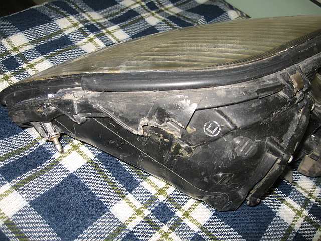

при снятии видимо грели феном и тем самым сожгли на одной фаре один уголок. пластик на молекулярном уровне поменял свою ориентацию и побелел (это убрать уже не возможно). если грели в духовке, то почему на второй фаре это дефект не обнаружен.
к покрашенному отражателю тоже есть вопросы, надуло пузырь. покраска по гальванике требует определенных знаний и умений. тут не все учли видимо.
так же собирали фары "побыстрее", база еще не "встала", а их собирают. есть пару косяков по свежеоткрашенному отражателю.
возможно красили не в покрасочной камере или сушили под инфракрасной сушкой
не подумайте, что это претензия к прежнему хозяину, просто заостряю его внимание к сервису, который это делал!

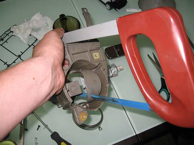

далее следует отчет, какие вопросы могут возникнуть при подобных действиях (перекидки галки на Европу)

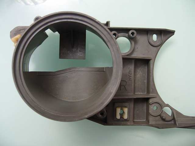

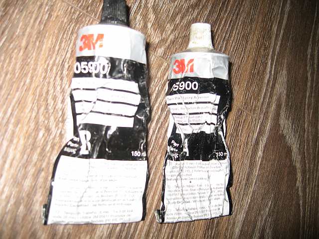

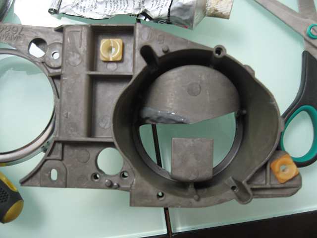

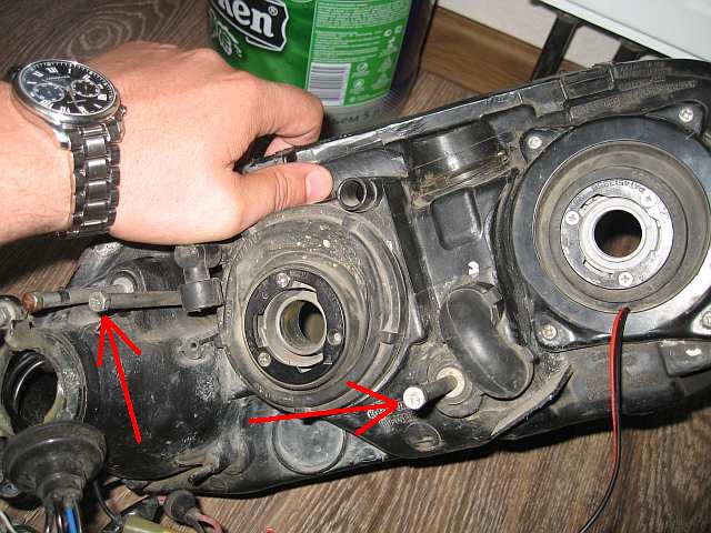

для переделок использовал двухкомпонентный ремкомплект фирмы 3М кат. номер 05900 для ремонта пластика, но нам он здесь тоже поможет.

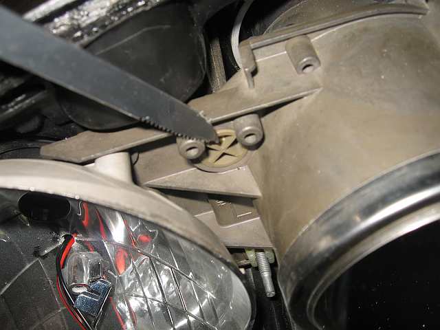

для выкручивания корпуса с отражателем и линзы необходимо крутить болты регулировки фары. для выкручивания крутим по часовой стрелке (закручиваем), для установки крутим соответственно в обратную сторону.
умение и труд, мне не идут...
Doctor
сообщение 15.7.2011, 20:50
Сообщений: 25
Регистрация: 7.7.2011
Пользователь №: 6 112
Авто:Ззззубарик Н6 3.0R Cadillac CTSII V6

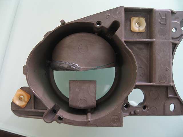

после этого упираемся в проблему, стоит шарнир защелкивания корпуса отражателя и линзы.
НЕ ПЫТАЙТЕСЬ его отстегнуть, он на это не рассчитан. это деталь разового монтажа!
я просто криво подлез отверткой и выкрутил болты (2 шт.) один доступен, другой сложно доступен.
тот болт, который сложно доступен, вкрутить обратно почти не реально. можно его не вкручивать, но можно сделать дырку и через нее в крутить.

так же пластик подвергся полировке и нанесением лака с двух сторон.
использовался лак HS в системе Sikkens из линейки Akzo Nobel
керамику не стали использовать по ряду причин...

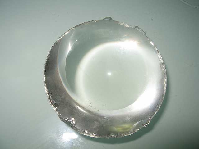

1. Вы что-нибудь делали со старыми линзами для увеличения прозрачности?
2. Когда собирали фару стекло сажали на старый герметик или применяли что-то своё?
