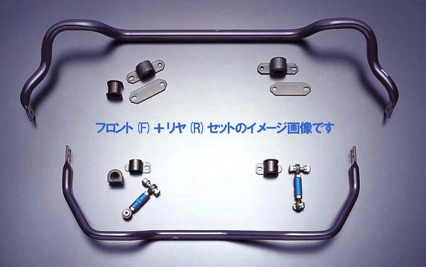

подойдут ли стабилизаторы (ARC) от Соарера JZZ30, на Супру JZA80 ??? help.gif
сообщение 19.7.2011, 7:17
Скорее всего. ТК Америкосы ставят на SC300 стабы от Супры.
сообщение 19.7.2011, 8:13
99% что всё ок.

я тоже так думаю, но меня смутил каталог, который говорит, что калёсные базы отличаются
http://catalog.drom.ru/toyota/soarer/29108/
http://catalog.drom.ru/toyota/supra/27975/
сообщение 19.7.2011, 8:46
Каталог еще говорит, что у Сарая и Супры спереди - подрамник, рычаги верх, поворотные кулаки имеют одинаковые номера.
По факту - нижние геометрически такие же, другие сайленты. Сзади, визуально всё 1 к 1. У меня редуктор стоит с Сарая.
У друга Сарай, крутили гайки много раз в нем.
сообщение 19.7.2011, 8:53
Кстати вот хорошие стабы, с регулировкам http://www.titanmotorsports.com/tmsadswbarfo.html

Не факт что зад подойдет. На аукционах в японии пишут на перед что одинаковые а зад даже с виду отличаются и линки у них разные.
Вот сарай: http://injapan.ru/auction/l61866002.html
Вот Супра: http://injapan.ru/auction/j137605491.html

что в принципе всё подходит, но менять, как мне кажется, нет смысла.
"SC имеет очень свободной подвески, которая находится между люкс и спорта.
Supra TT имеет подвески между спорта и Race"
Думаю, что тюненая от Соарера, будет не намного лучше, чем сток у Супры. Я про заднюю её часть.
сообщение 20.7.2011, 8:33
Ну только Сарай тяжелее Супры, не на много конечно, но тяжелее.
По ЕРС стаб передний одинаковый на Супре (турбо и не JDM атмо) и Сарае (турбо) 48811-24100
