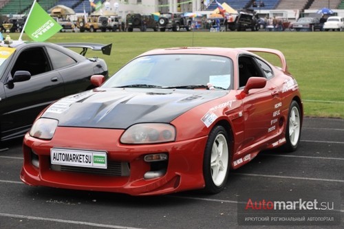

Встречайте, Тойота Супра 97 г.в., RZ-S модификации, по двигателю, кроме фронтальника и блоуоффа – полный сток, в салоне сиденья Recaro. Плюс обвес, пластиковые крылья и капот. Именно такой я ее и увидел у себя на стоянке в апреле 2010 года.

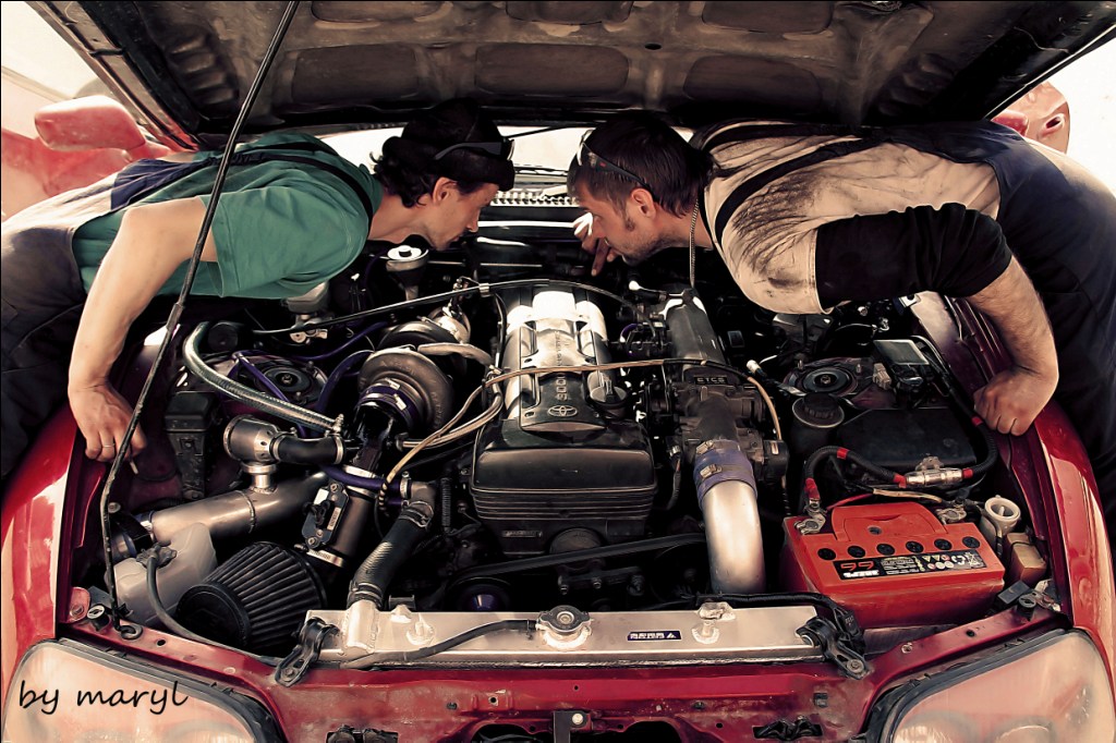

Теперь перейдем непосредственно к силовым упражнениям, то бишь, двигателю. Замеры на этапах Иркутского драгрейсинга 2010 показали время в 14,2 на квотере. Отсечка официальная, сертифицированная. После этапов было принято решение о начале постройки машины. Составлена смета по запчастям, распланированы траты. осень, зима, весна – покупка и привоз. В апреле 2011 г. машина отдана на постройку в, на мой взгляд, лучшую команду по джей моторам Иркутска – Гомеру, Руслану и Руслану Через месяц машина была собрана и уехала в гараж ждать настройки. Краткий список:

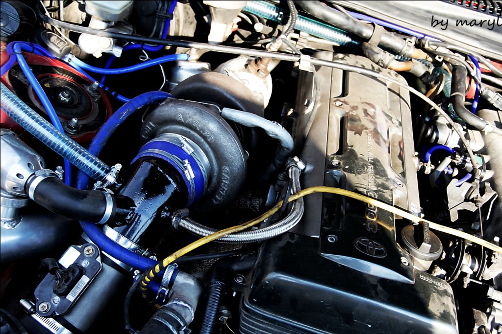

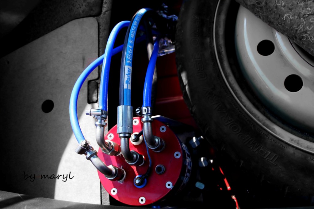

турбина FP HTA 3586, вестгейт Tial .44, переделанный впускной распредвал, силиконовые шланги, блоуофф HKS, фильтр AEM, выпускной коллектор OBX, фронтпайп OBX, топливная система полностью переработана – противоотливной бак Sard, насосы Denso и Walbro, топливный регулятор AEM, форсы Sard 800сс. Тормозная система: колодки Project Mu, армированные тормозные шланги, блокировка Torsen. Система охлаждения: выносной маслокулер кит, многослойный алюминиевый радиатор фотон, система блокировки задних колес для прогрева резины лайнлок.
Сцепление: двухдисковая керамика HKS.
Экстерьер: Bomex Style, пластиковые крылья и капот, AVS.
Интерьер: перетяжка дверных карт, переделка передних стоек и дверей под 3-компонентную акустику, сиденья Recaro. Датчики Depo-Racing. Буст-контроллер HKS AVС5, блок управления двигателем Apex'i Power FC. Сиденья водителя и пассажира Recaro, короткоходная кулиса КПП, электронный контроллер жесткости стоек Tein.

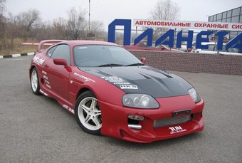

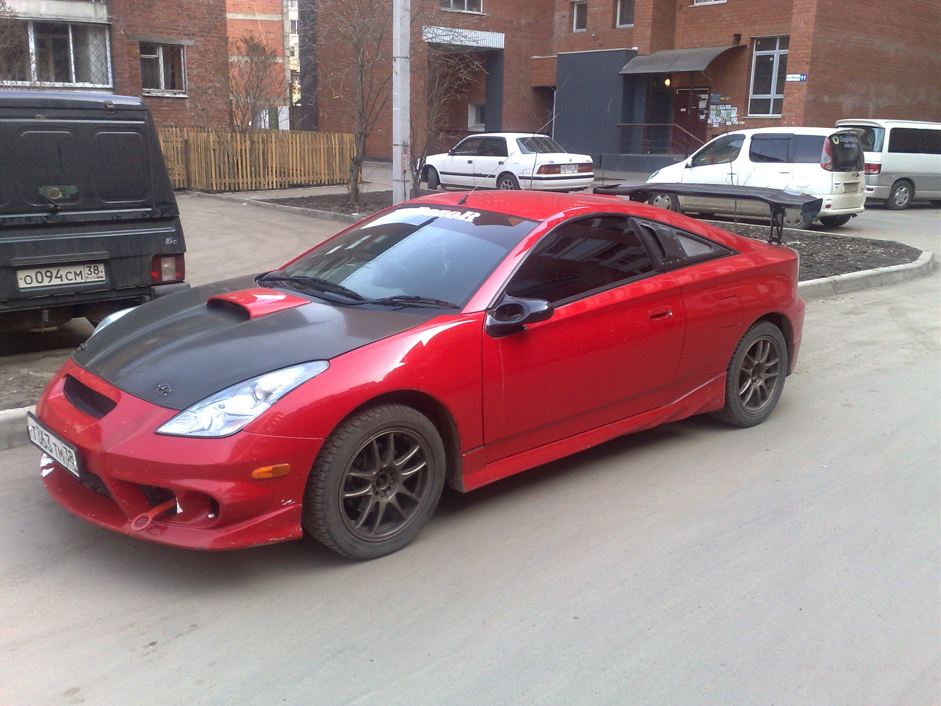

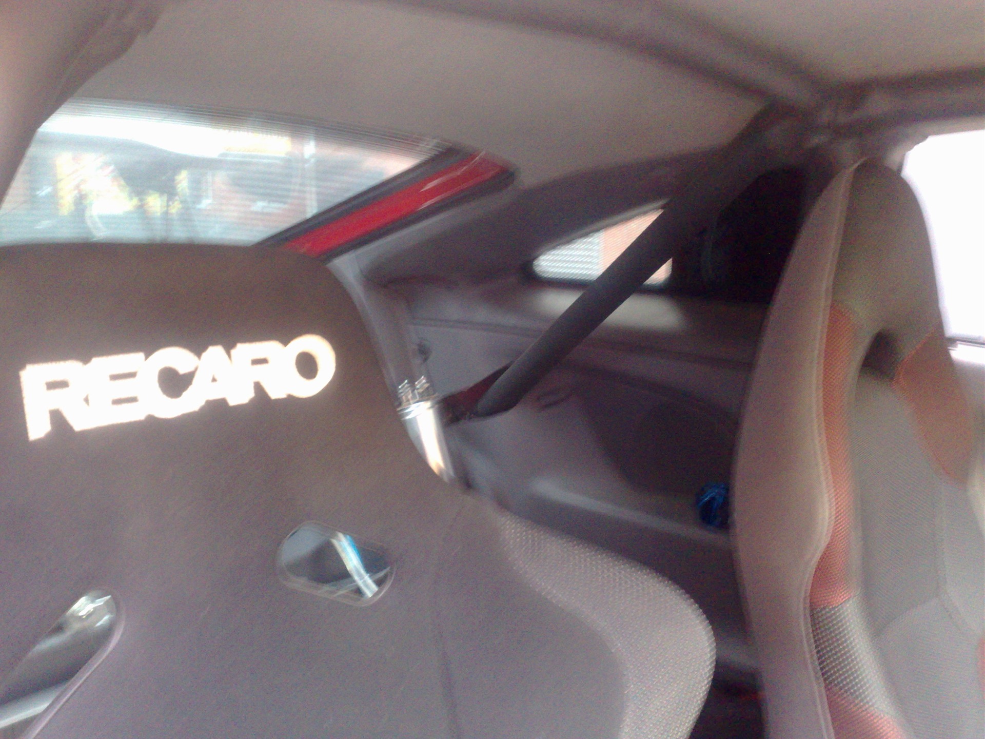

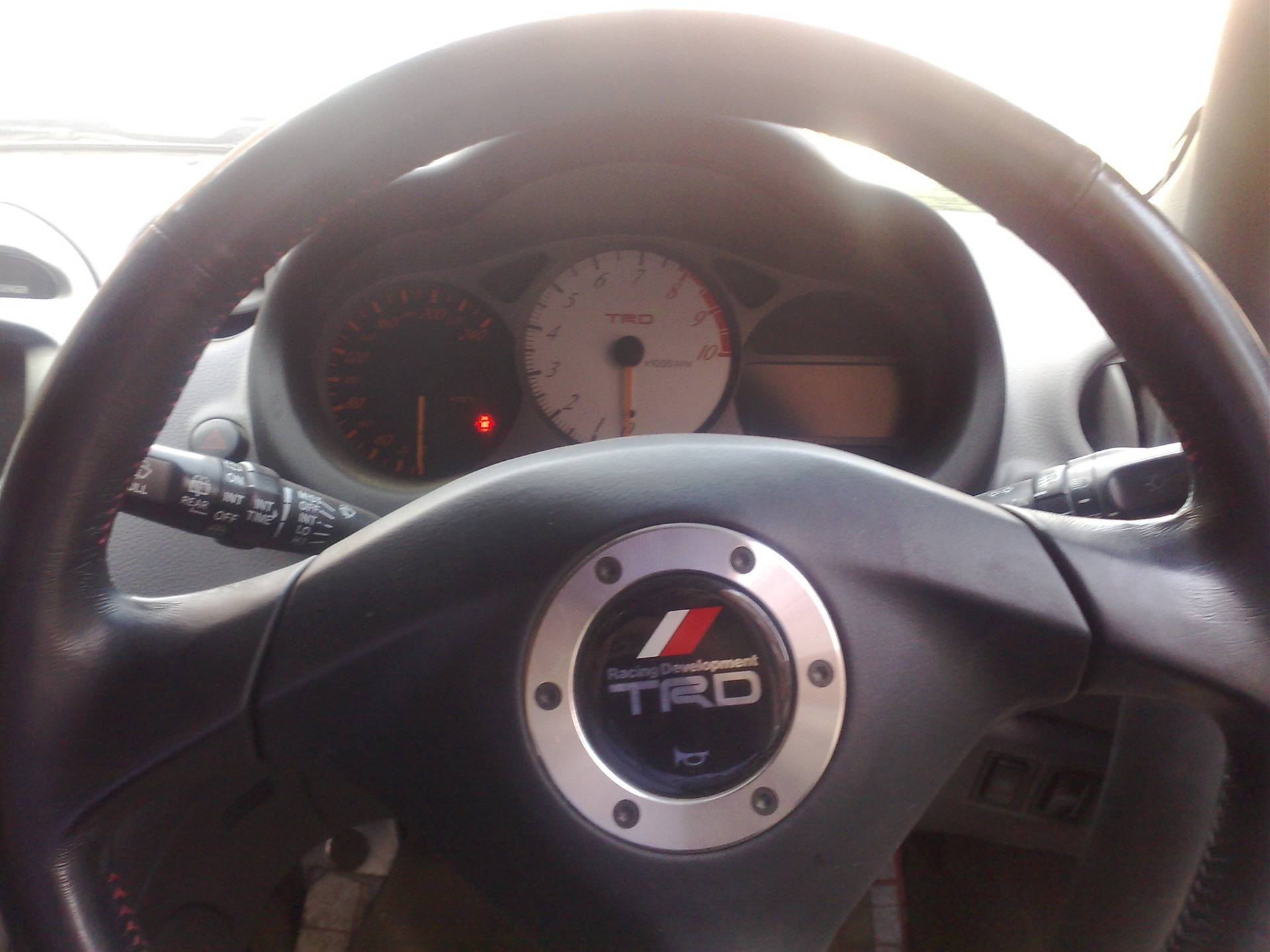

Такая вот была сеялка:

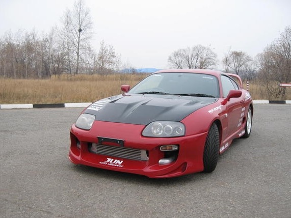

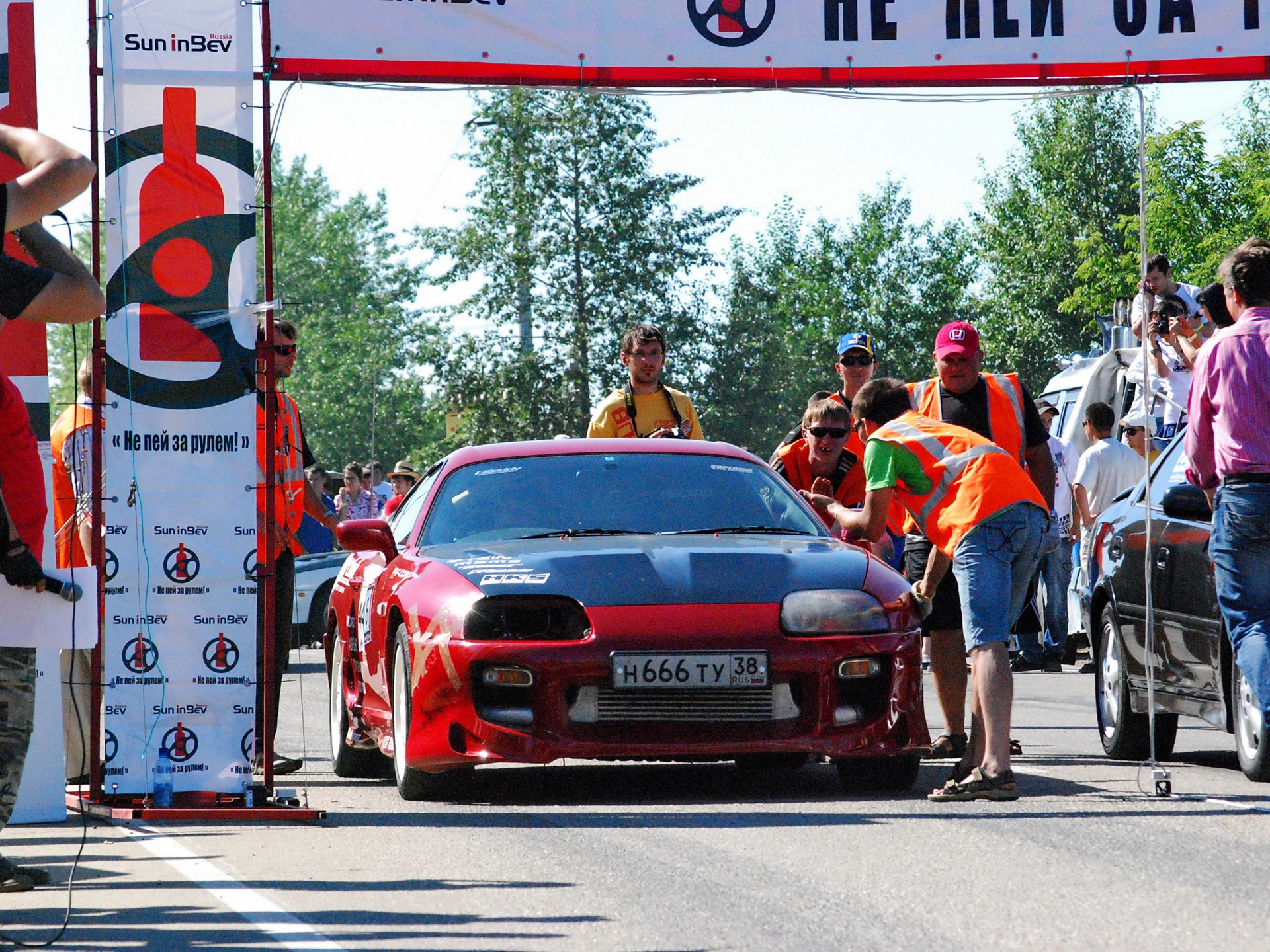

Такой был Red Devil по приходу

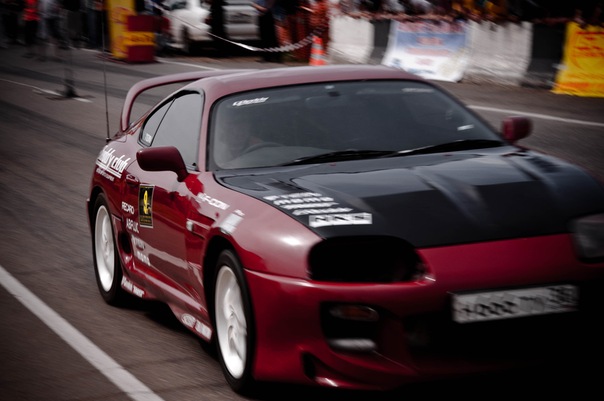

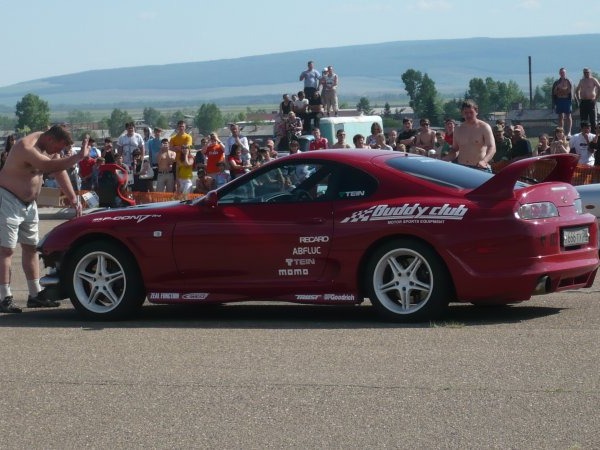

На официале 2010

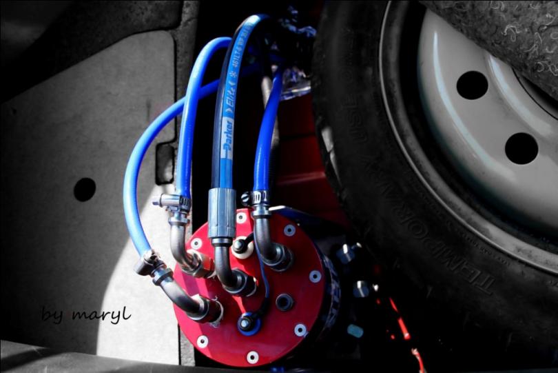

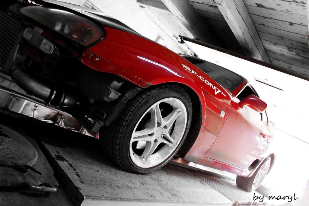

Процесс доводки
