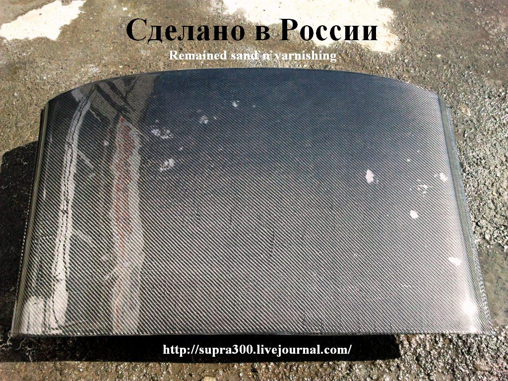

supra300 Carbon targa top 15.8.2011, 9:03
John_Travolta Дим, в итоге сам сделал? 15.8.2011, 10:36
supra300 да.
Не знаю когда возьмусь за двери, донорские кто... 15.8.2011, 11:22
IQ200 Зачотно, так понимаю еще не полировали?
можно узна... 15.8.2011, 12:28
supra300 только из матрицы, обрезал лишнее, деталь сухая, п... 15.8.2011, 15:24
IQ200 понятно! как всегда на высшем пилотаже.
хотело... 15.8.2011, 15:45
supra300 стандартные крепления в частичном силовом каркасе ... 15.8.2011, 17:15
IQ200 так понимаю, что тут конструктивная ткань использо... 15.8.2011, 17:36
supra300 два плюс базальт 15.8.2011, 18:36
Surgut88 хочу ! интересен ценник на готовую деталь ... 22.8.2011, 8:51
authent1c У Димы - 70ая.
Для 80ки я так понимаю надо будет ... 22.8.2011, 11:17
NikCorvette Дим, а если с потерей жесткости (мне не надо) мину... 22.8.2011, 14:10
