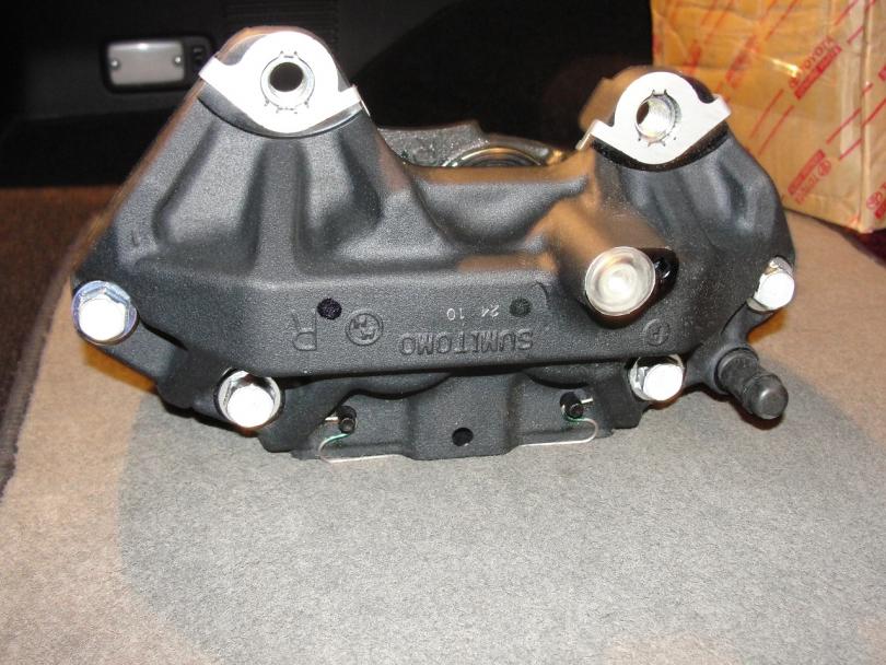

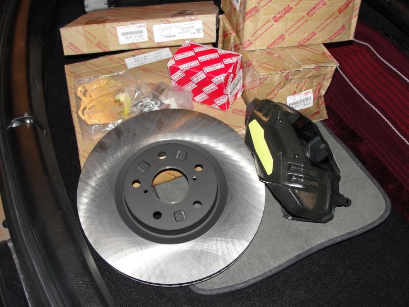

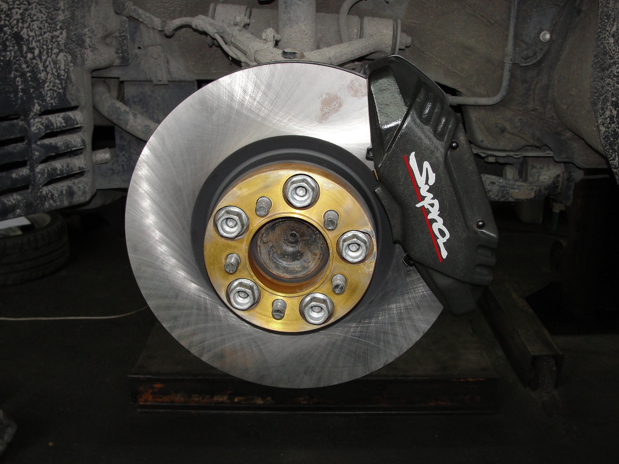

Кто бы что не говорил, но родные тормоза не лучшим образом справляются со своей работой. Решил заменить пока передние а дальше видно будет.
Ещё заказал армированные шланги Goodridge, но они приедут через 2-3 недели.

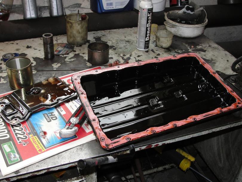

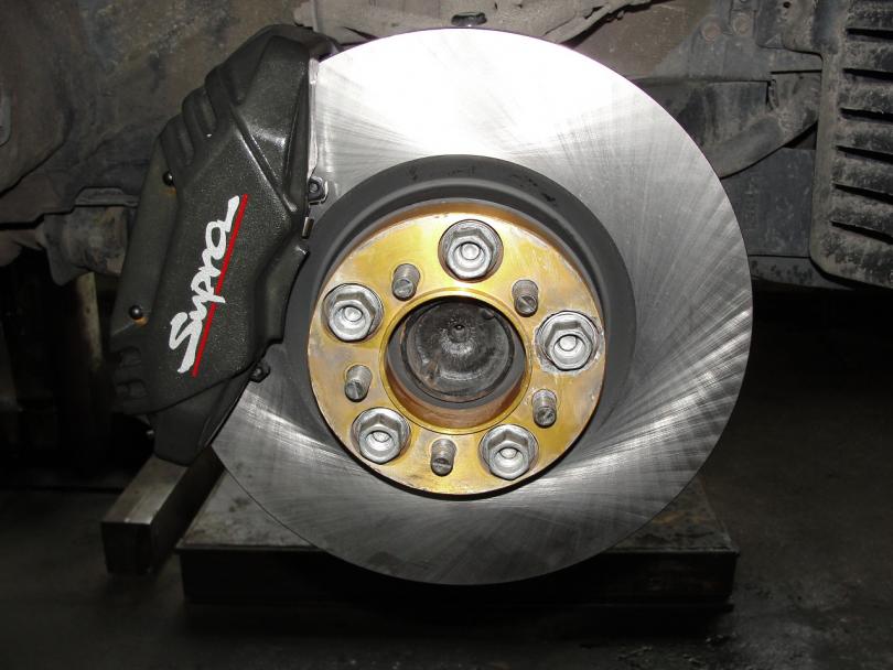

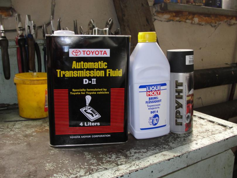

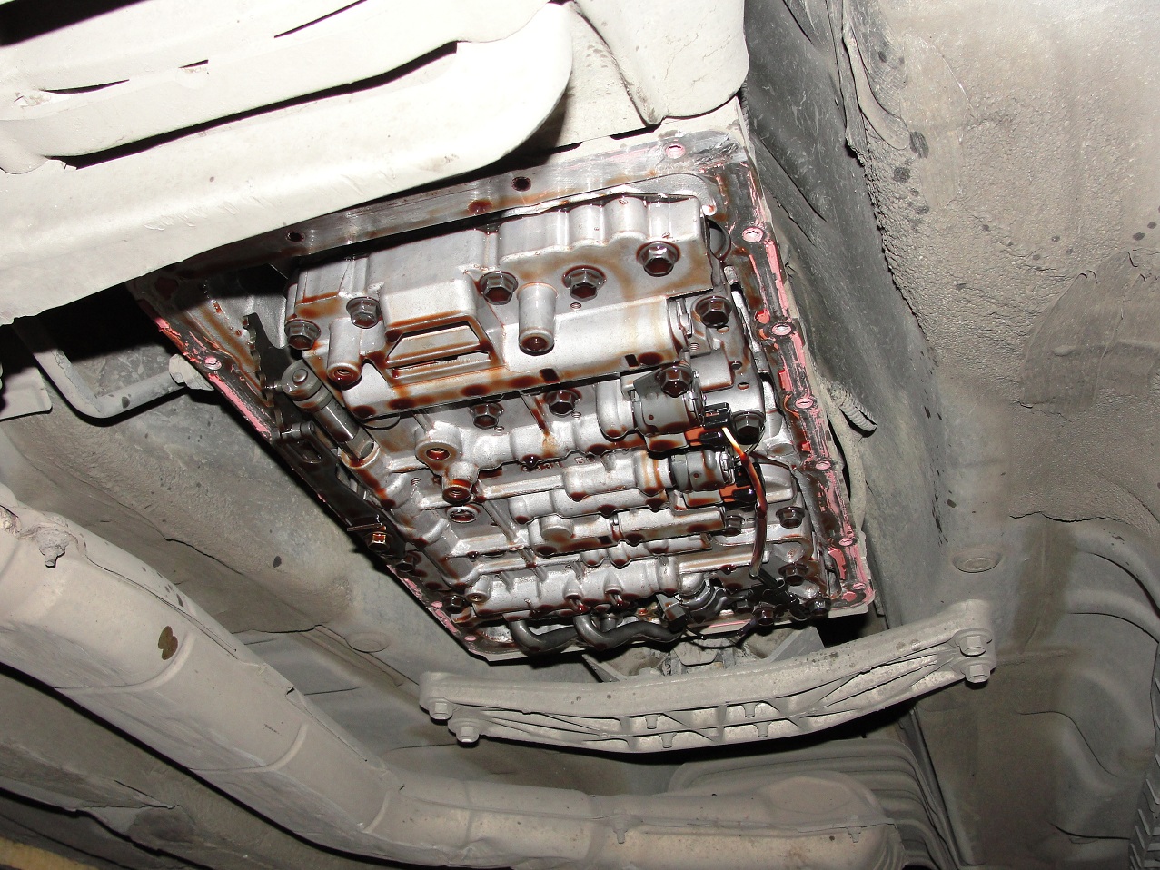

Сегодня взял отгул на работе и поехал к своему мастеру в сервис. Установил новые тормоза и сделал частичную замену масла в коробке, естественно со снятием поддона.
Практически всё делал сам, как же это здорово устонавливать на свой авто новые детали. От проделанной работы получил огромное удовольствие smile.gif good.gif
Боялся что диски не налезут, но с проставками всё встало.
Поддон скорее всего не разу не снимался, так как герметик нанесён очень ровно (думаю на заводе). Грязи практически не было, но коробке от этой замены будет только лучше.

Ремкомплект для коробки брал?
Там ещё фильтр что ли есть в ней, меняется.
У меня такой от атмосферке 2 года валяется на балконе (не могу по экзисту нарыть)
сообщение 10.7.2012, 18:41
Сообщение #250
Нет, ремкомплекта никакого не брал, фильтр меняется (но можно и старый помыть, там металическая сетка стоит).
В субботу пришёл с утра в гараж в отличном настроении и на тебе, Супра отказалось заводиться. Пришлось идти на стоянку за шевиком, с него снял аккумулятор и завёл Супру. Съездил в сервис, с генератором всё в порядке а аккумулятор на помойку (стоял Varta 45, ему чуть меньше двух лет).
И ещё один сюрприз сегодня подкинули новые тормоза, проехал я на них всего 200 км. без каких либо резких торможений. Сегодня начали скрипеть колодки (оригинал), этот скрип очень сильно раздражает sad.gif

У меня скрипят при движении задним ходом, аж душу захватывает Забей... drinks.gif

Drillchel, прикатаю их до конца, а дальше посмотрим.

Главное чёб качественно тормозили !!! Остальное всё ерунда ... мои вилвуды на холодную скрипят, а задним ходом при вывороте руля постоянно что на горячую, что на холодную. Причём наверняка и у тебя так же вперёд, при плавном оттормаживании свист как у икаруса !!! А если более агрессивно тормозить - тишина. Но лично я периодически так визуальным осмотром смотрю равномерный ли нагрев (после оттормаживания), износ, пыль ... с колодок. Пока тьфу тьфу тьфу 7 000км проехал износ ровный, полёт нормальный, правда колодки как были жирными, так и остались. Единственное при торможении 140 с +ом до 60-40 небольшая вибрация в руль и такое ощущение что кто то "грызёт" тормоза. Не скрип, не скрежет, не хруст а как будто дрель в стене (в очень толстом бетоне). Но тормозят неплохо ... конечно нет предела совершенству в этом деле. Стоковые 300 сил на них юзать мило дело, но думаю если шагнут в 350 с +ом, для города, то тут без 6-ти поршневого переда не обойтись.
сообщение 16.7.2012, 8:16
Сообщение #255
AlexXXL82, да именно при плавном оттормаживании свист а если более агрессивно тормозить - тишина.
Да и огромное спасибо форуму, сегодня купил специальную пасту для противоскрипных пластин и о чудо тормоза перестали скрипеть.

Таже самая фигня со скрипом после замены мелких... Андрей, что за паста??
