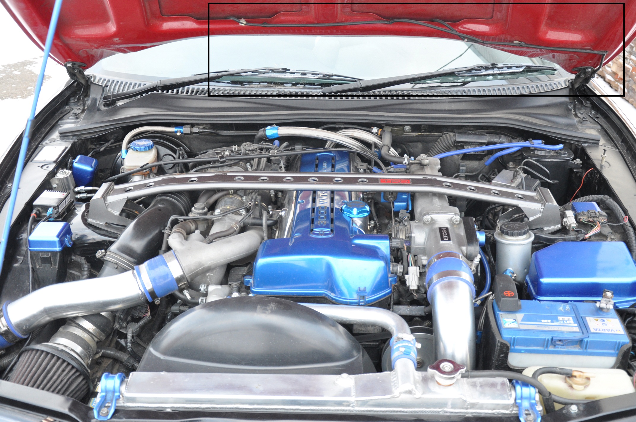

Решил сегодня с родного капота на TRD переставить форсунки омывателя со всеми шлангами и столкнулся с проблемой. Шланги все сдёрнул кое как, а сами форсунки снять не смог, точнее побоялся их сломать. Снял резиновые заглушки и надавив отвёрткой вытащил часть форсунки а дальше никак. Капот ещё стоит неудобно (наклонен на стену), все руки исколол об утеплитель, там внутри какая-то стекловата..)
Кто снимал их подскажите как быть, чтобы не сломать. Кстати на TRD капоте вообще нет ни каких отверстий снутри...) Сообщение отредактировал Andrey_22 - 5.6.2013, 19:26 |

мне маляр их сдернул не снимая обшивки

Они легко вытаскиваются с помощью пластиковой карты.

![]() С каждой стороны по лапке - их сжимаешь и вытаскиваешь. -------------------- Мой телефон: 8-926-246-91-96

Ну и снимаются они наклоном по продольной стороне.

Так зачем изнутри? Снаружи нажал и всё. Я так снимаю всегда )

Тёзка что-то я не догодался снаружи
Это всё потому что капот наружной сторонойй стоит к стенке, а переставлять его мне было лень Всё пошел снимать...) Спасибо! |

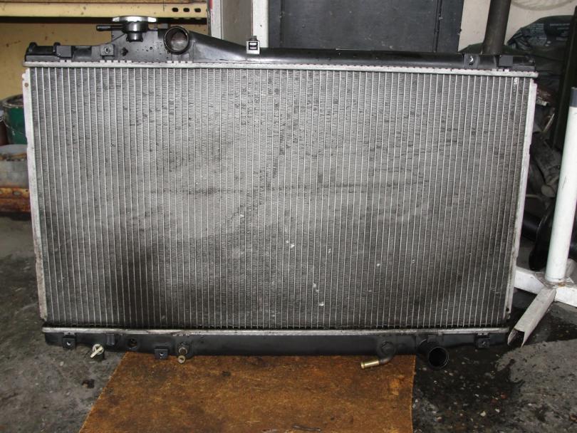

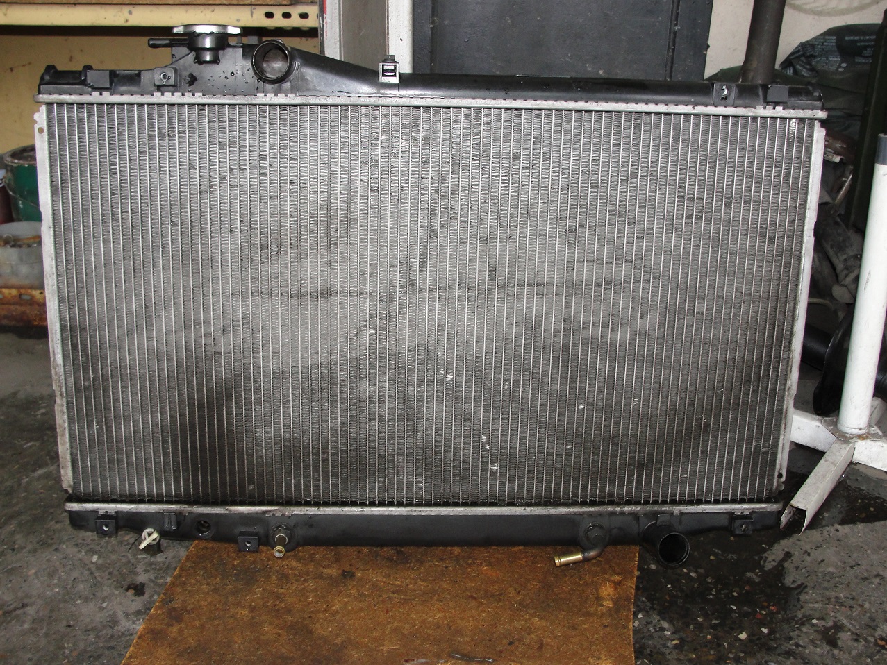

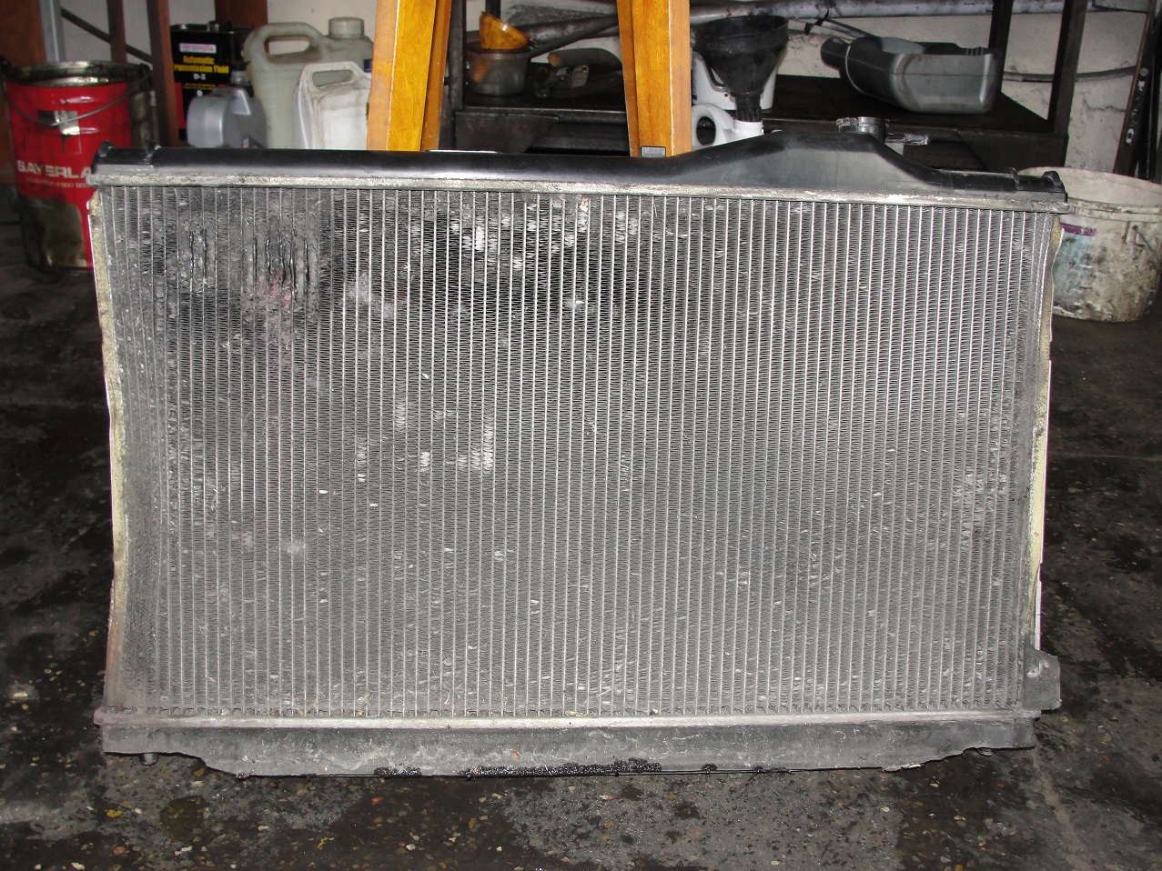

Ещё в прошлом сезоне обратил внимание что в расширительном бочке нет уровня. Подливал пару раз по не многу, да и забыл про это. А на днях заметил что под капотом стоит запах испаряющегося антифриза. Открутил верхние крепления радиатора и сразу всё стало ясно, вот почему и уровень уходил. антифриз конечно же не капал, сочился и тут же испарялся.

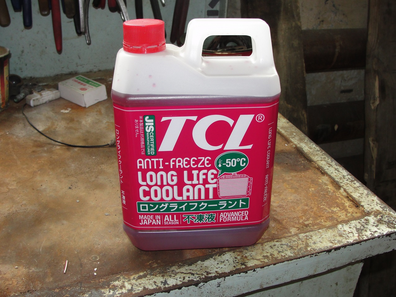

Радиатор нашелся быстро, спасибо Роману rom@888 выручил! Антифриз залил вот такой, раз машина японская то и жидкость пусть будет от туда же |

Отличный антифриз, кстати, тойотовский. Заливал себе в Витз.
Можно даже чисто концентрат лить, вообще проблем не будет с перегревами. Радиатор от Ромы с твоим прежним будто новый Сообщение отредактировал moviegear - 12.6.2013, 14:32 |
12.6.2013, 14:52
#397
![]() Вставить ник ![]() ![]() ![]() ![]() ![]() ![]() Группа: Пользователи Сообщений: 2 507 Регистрация: 3.6.2011 Из: г.Барнаул Пользователь №: 6 015 Авто:Supra JZA80 2JZ-GTE VVT-i AT 01г. |
moviegear, а я его и не стал бадяжить, так залил.
Роман марку держит |
12.6.2013, 16:09
#398
Чистый концентрат лить нельзя! Должно быть не менее 30% воды. По-хорошему, разбавлять 50/50.
И на фото не тойотовский. -------------------- Новые запчасти в наличии и на заказ. Оригинал, неоригинал, масла, спецжидкости.
12.6.2013, 17:45
#399
Sub, а это и не чистый концентрат, на канистре написано что он готов к применению. Там ещё есть таблица что если оставить -50, то % отношение с водой 0. А если понижать градус тогда -40/10% воды и т.д.
Я про тойота и не писал |
12.6.2013, 22:14
#400
![]() Вставить ник ![]() ![]() ![]() ![]() ![]() ![]() Группа: Пользователи Сообщений: 6 390 Регистрация: 6.5.2010 Из: Москва-Майкоп Пользователь №: 4 648 Авто:JZS175W 2JZ-FSE + PP1 E07A + R-G20 E15S |
Я чё-т подумал, что буква T в TCL как-то там к Тойоте имеет отношение
Сам про такой говорю. ![]() Странно, но многие такой льют в чистом виде, хотя я всё же разбавил. Теперь понял. Сообщение отредактировал moviegear - 12.6.2013, 22:14 |
