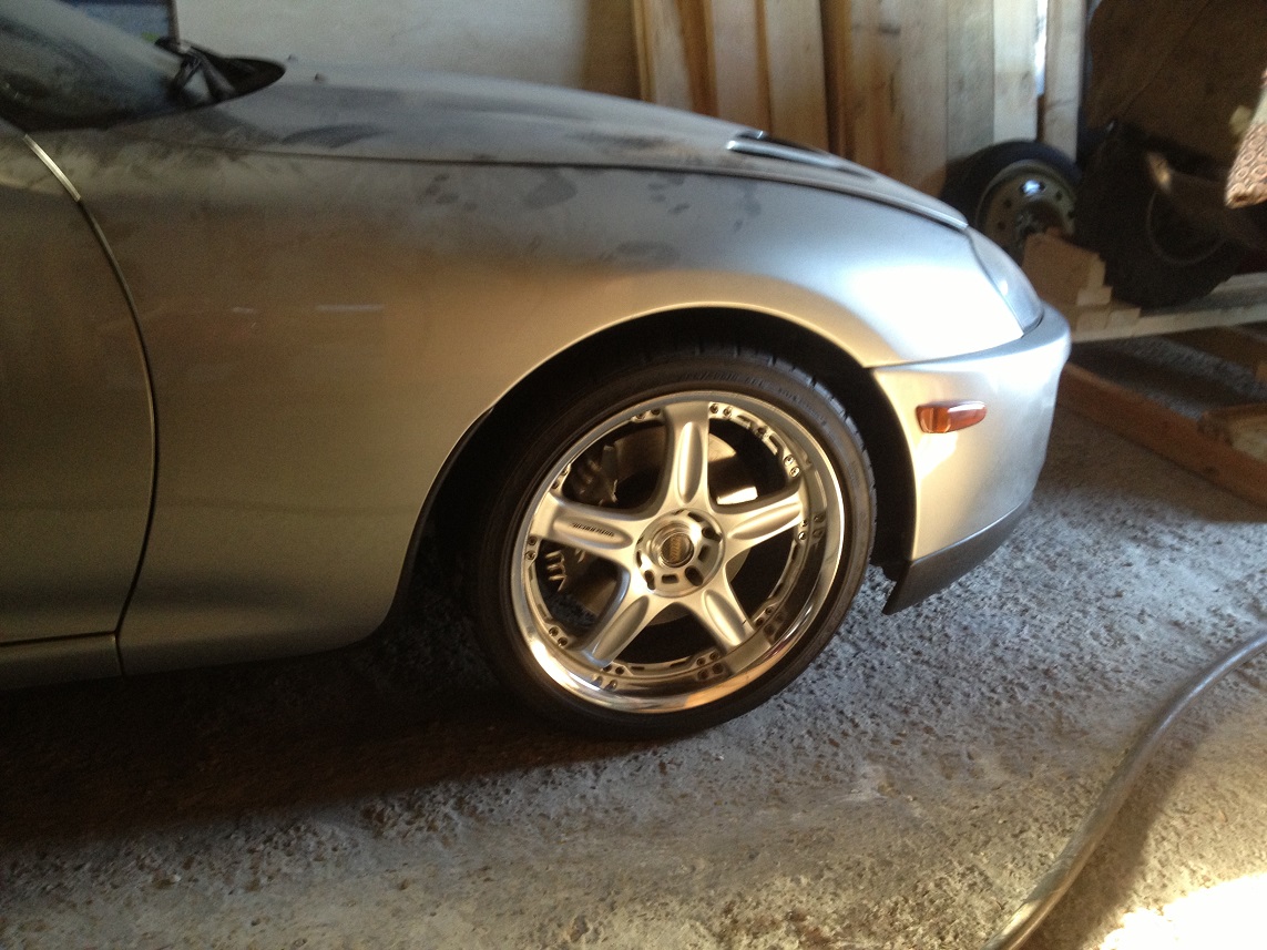

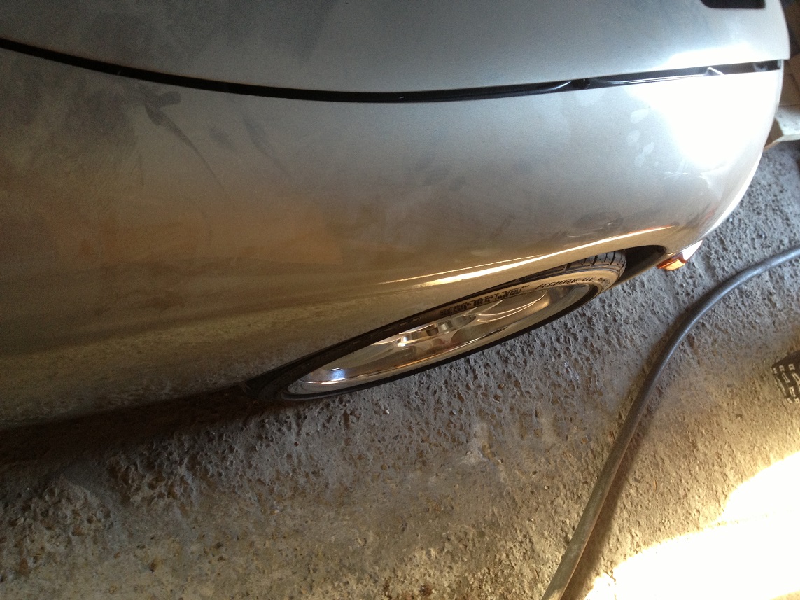

С некоторых ракурсов иногда даже кажется, что можно было бы наружу еще немного вынести. Но помню, что когда только установил эти колеса и до того, как поехал на сход-развал, резина с одной стороны немного задевала за крыло.
4 мм - это очень немного. Так посмотришь у других, вообще ставят ниссановские вылеты, и ничего. Резину домиком и вперед.
Просто не хочется, чтоб колеса стояли сильно близко к краю и тем более выпирали - все бока будут грязные.

Andrey_22, дык всё же понятно.
Тыкай сюда, затем тыкай в шинный калькулятор, что Женя кинул и вводи параметры.
Вот ответ - The outside edge of the wheel will EXTEND an extra 1mm
Т.е. вылезут на 1 мм, чем на этом фото:
Резина на фото 245/40/R18, можно взять уже, чтобы была более домиком.

9J +30 245/40 18 будет задевать за переднюю защиту колёсной арки, которая с жабрами, при вывернутых колесах.

moviegear, ну ведь 1 мм. не критично, у тебя стояли 8.5 +25 ничего же не цепляло?

Andrey_22, у меня были крылья пластиковые и с расширением + 2 см. Канеш не тёрло (со сток крыльями на тех дисках не ездил, вроде)
А это фото на Супре Дашиной со сток крыльями (я их примерял специально для замера). По верху там вровень, а по краям вылазят - кузов будет пескоструить хорошо. Кузов к низу сужается.

Andrey_22, ну видимо для демонстрации фитмента, не так разве? Тут наглядно и понятно, как будут смотреться твои диски и сток крылья.
То, что будет тереть крыло вроде зависит от посадки и жесткости стоек, тут тестить нужно, а если стойки мягкие, то приготовиться к закатыванию крыльев и брать резину уже, чем 245 (домиком делать).

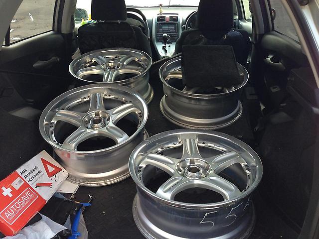

Диповую пару поставлю себе на перед.

Andrey_22, какие размеры в итоге получаются(перед/зад)?
сообщение 26.2.2014, 17:45
Сообщение #535
Ro_Ja, зад прежний, а перед 9J + 37

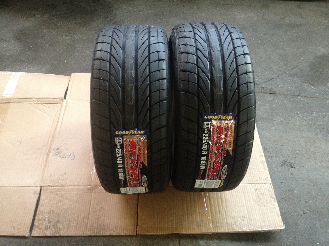

Раз никто не хочет покупать эту резину, значит поставлю ее себе на перед smile.gif
Пара свежак, конец 13 года.

225 на 9J будет домик, выглядит на любителя.
сообщение 23.3.2014, 18:11
Сообщение #539
John_Travolta, Женя с 9J не получилось у меня (две пары пробовал), не лезут они на тормоза. Взял 8J с вылетом+24 ,это лето буду так ездить.
Домик сам не хочу, не нравится.

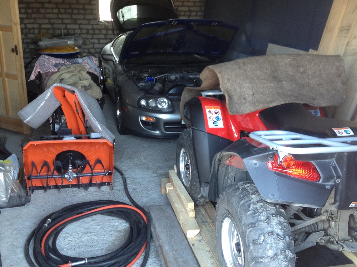

Второй день у нас стоит летняя температура +24. Сегодня решил достать с теплого подвала колеса и установить их на Супру, выезжать пока не решился, так как дороги еще не ремонтировали biggrin.gif
