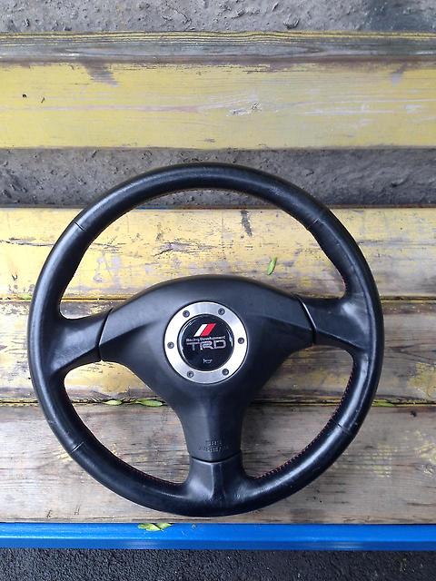

-=Yura=-, ты накаркал, сейчас зашел на сайт тк и увидел что мой руль едет действительно в обрешетке.
Вот такие они суровые парни с Владивостока.
Артемий
сообщение 26.6.2014, 18:04
Сообщение #579
Сообщений: 1 445
Регистрация: 5.12.2010
Пользователь №: 5 266
А чем вам родной руль, дорестайл с надписью Супра, не нравится?
По мне так шикарный, у меня кстати даже кожа родная, со строчкой фирменной. smile.gif
сообщение 26.6.2014, 18:09
Сообщение #580
Артемий, тем что Супра у меня рестайл, да и вкусы у всех разные.
А дорестайл руль мне вообще никогда не нравился.
