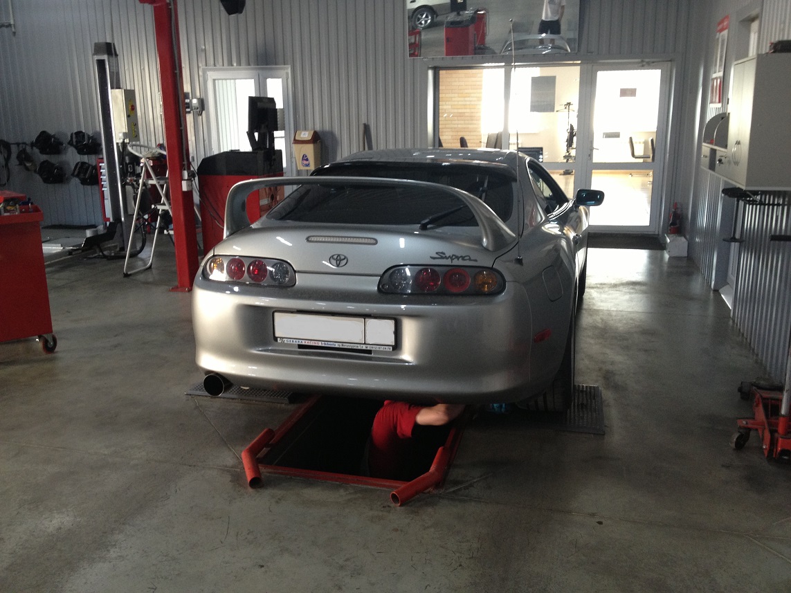

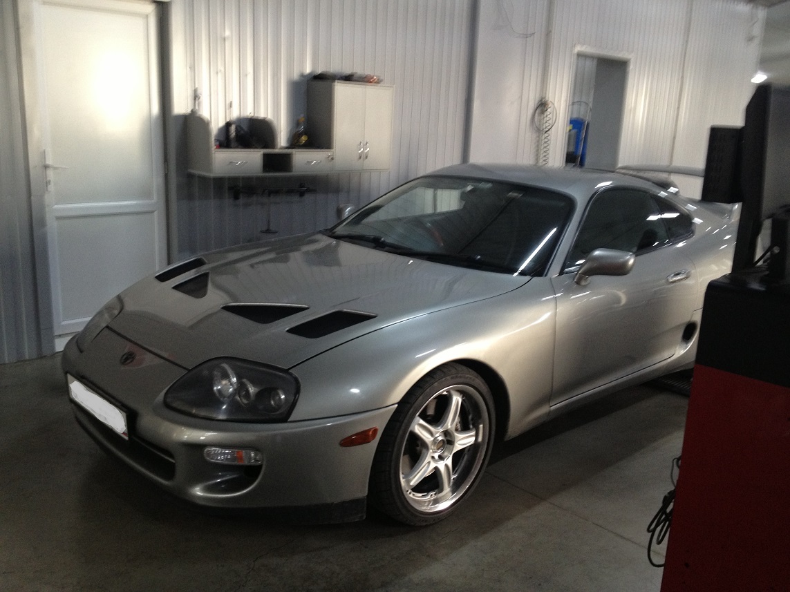

По подвеске вопрос разрешился, грамотный человек + стенд.
Потихоньку закупаюсь з/ч и на подъемник.

Так, что было-то?
У меня просто похожая ситуация: говорят в подвеске всё отлично
и точно причину стука назвать не могут.
сообщение 15.7.2014, 3:50
Сообщение #588
DENYKOR, машина провисела пол часа на подъемнике, соответственно штоки на стойках вышли полностью. Когда поехали прокатится/послушать стук сзади слева пропал и появился снова где-то через пару часов.
Мастер сказал что заднюю левую стойку под замену, менять буду соответственно обе. Визуально стойка абсолютно целая.
Еще нижнюю крестовину рулевого вала тоже менять.
Ну а стенд показал что под замену попадают втулки и стойки переднего/заднего стабилизатора, под нагрузкой четко видны трещины.
Как рекомендация, заменить сайлентблоки передних нижних рычагов. Возможно зимой поставлю полиуретан.

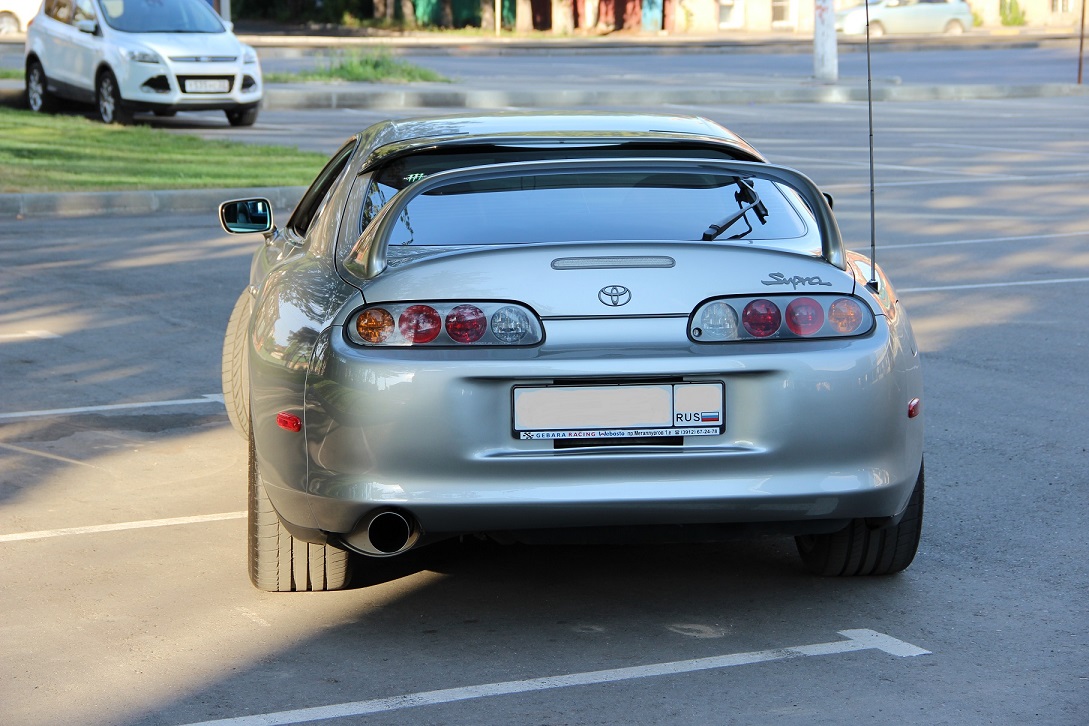

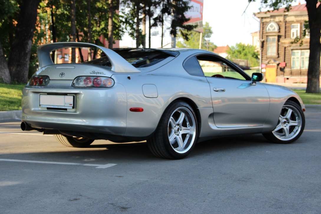

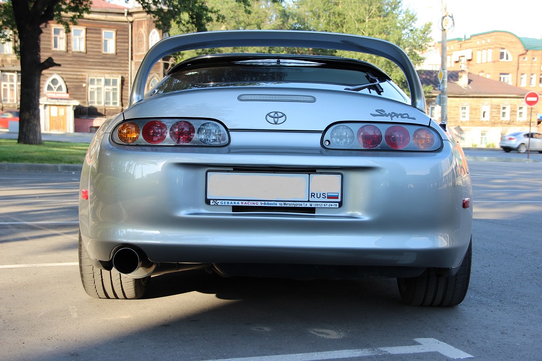

Диски - кекс!
vitaleg182
сообщение 20.7.2014, 18:42
Сообщение #592
Сообщений: 1 734
Регистрация: 26.3.2011
Из: Анапа
Пользователь №: 5 789
Авто:Mazda 3 MPS
Кайфовая тачка)
сообщение 21.7.2014, 1:33
Сообщение #593
RVU
сообщение 21.7.2014, 6:55
Сообщение #594
Сообщений: 313
Регистрация: 29.8.2013
Из: Красноярск
Пользователь №: 8 284
Мне кажется, может чуток опустить машину. А так в общем зачет )
Сообщение отредактировал RVU - 21.7.2014, 6:57
сообщение 21.7.2014, 7:24
Сообщение #595
RVU, реалии места где живу не позволяют мне этого сделать.

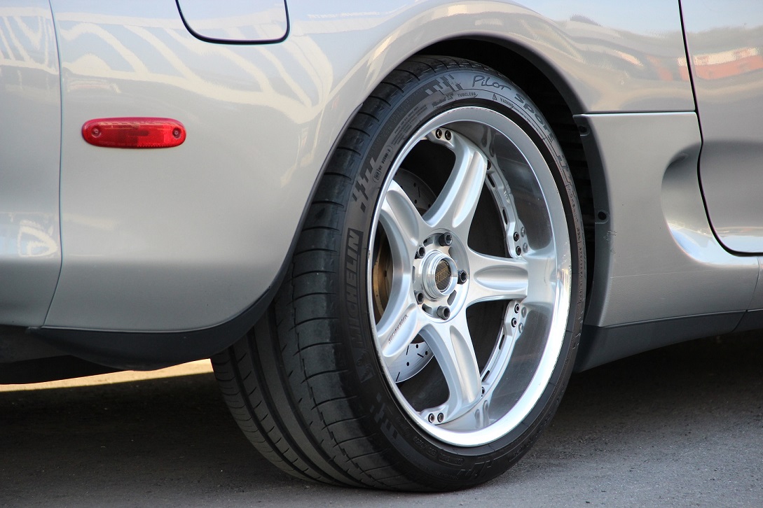

Andrey_22 а на заднем правом слева от слова Pilot, то не шишка небольшая?
По мне так нравится, как резина сидит, дицки не будут царапаться. Я себе так же сделал.
Сообщение отредактировал moviegear - 21.7.2014, 11:10
сообщение 21.7.2014, 11:16
Сообщение #598
moviegear, во всяком случае вчера когда натирал резину все было ОК, сегодня посмотрю внимательно.
