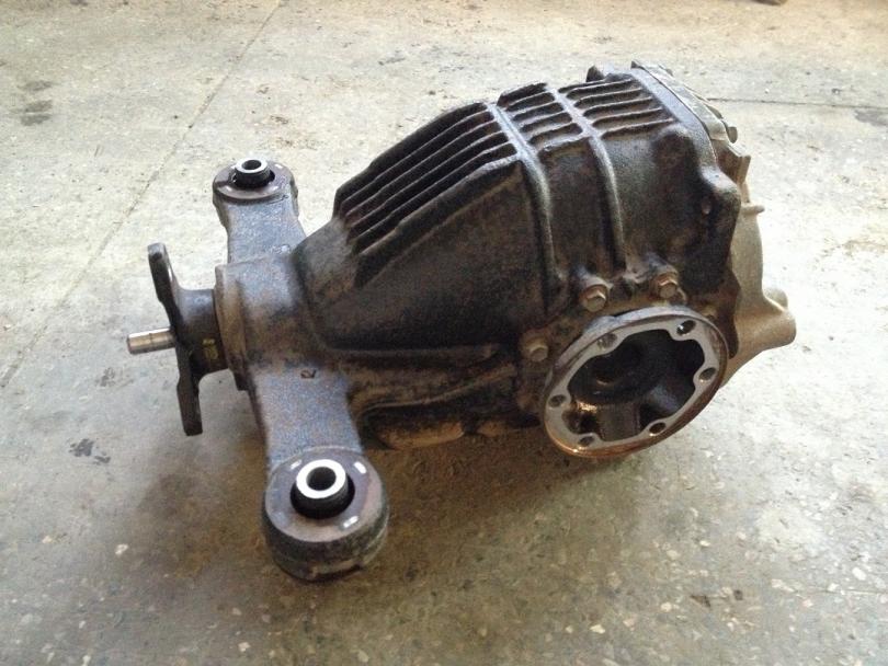

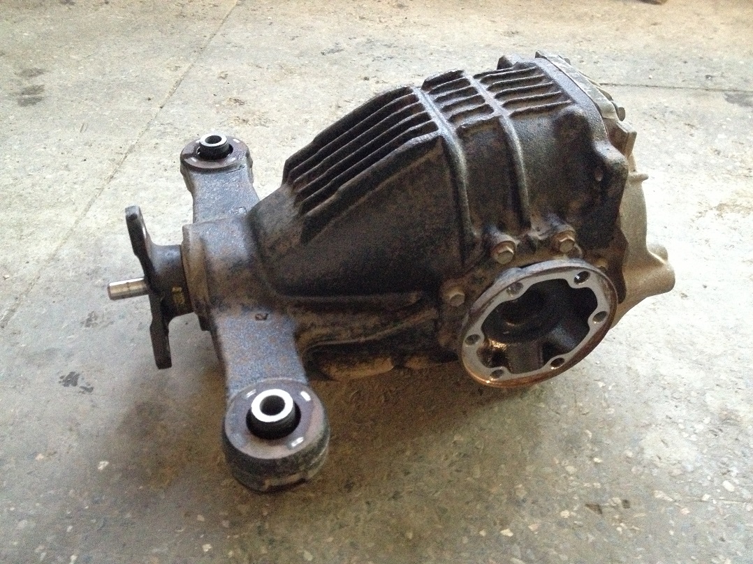

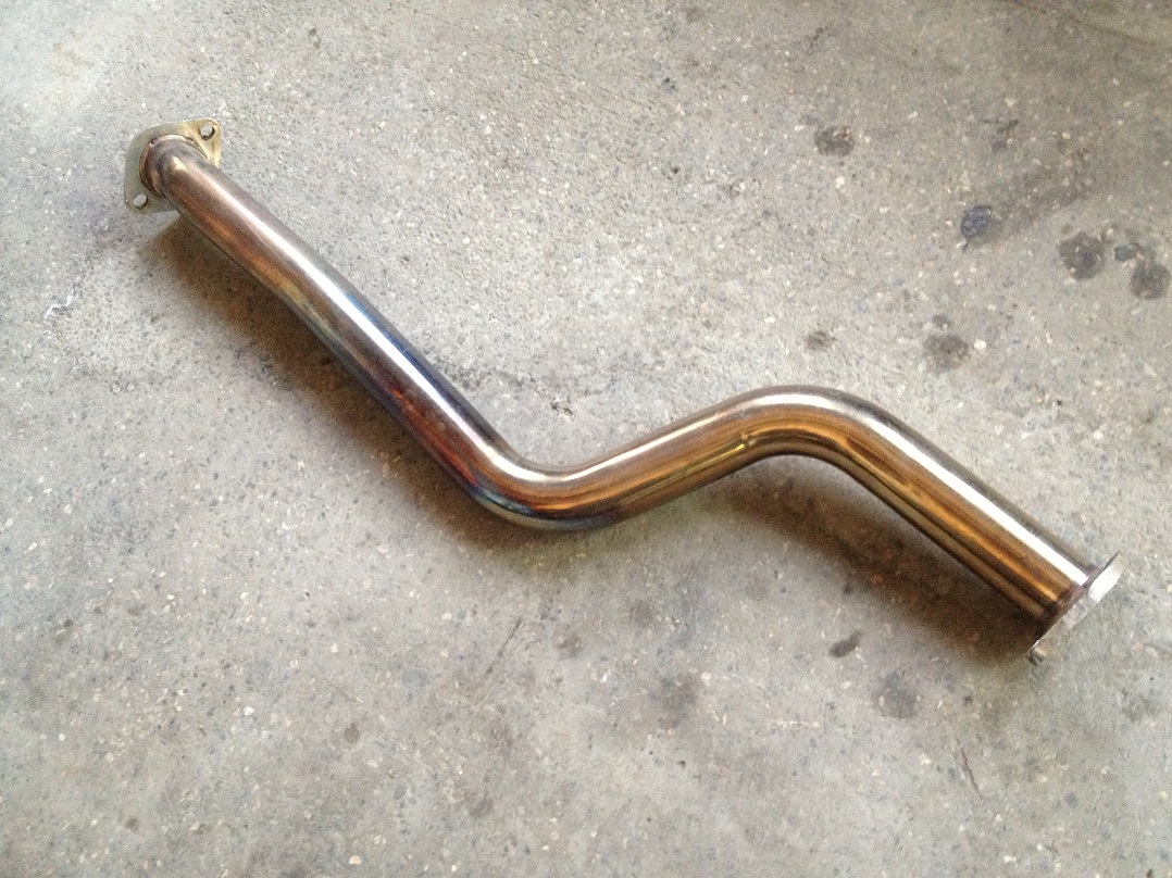

Дело потихоньку двигается, даунпайп и редуктор с г.п. 3.7 забрал в транспортной smile.gif

Andrey_22, редуктор с каким диффом? Открытый?
сообщение 19.2.2015, 15:12
Сообщение #685
muzikant_83, да открытый с турбо рестайл, пока не до торсена.

Andrey_22, Да на торсен сейчас ценник конь просто( Сам давно ищу, видимо к сезону не найду уже, похоже придется тоже брать открытый. По чём обошелся редуктор если не секрет?

Даунпайп 76 или 65?
сообщение 19.2.2015, 16:17
Сообщение #688
это не даунпайп. это мид-пайп.
сообщение 19.2.2015, 17:09
Сообщение #689
Артемий, 65.
сообщение 19.2.2015, 17:15
Сообщение #690
beast_drc, я уже запутался в этих терминах, ну что-то мне подсказывает что называется он именно так (даунпайп) smile.gif
Если не сложно разъясни что есть что)
Сообщение отредактировал Andrey_22 - 19.2.2015, 17:34

Все правильно он называется, от английского слова, down - вниз.
А фронтпайп, тот который крепится выше..

Неправильно там по ссылке написано.
Там не midpipe, а выпуск уже, catback. Эту часть отдельно не продают обычно.
То, что на фото выше, можно называть и downpipe, и midpipe, в зависимости от ситуации. На сингле, например, это уже midpipe, а на стоке - downpipe, просто короткий. Такие обычно в Японии ставят, иначе (без каталитика) ТО не пройдешь.
В Штатах та же деталь, но заменяющая еще и передний катализатор, называется downpipe.

Andrey_22, а зачем ты эту трубу купил? Хочешь от родного среднего каталика избавиться? Это труба по сути болт-он ставится за место длинной сток трубы с каталиком.
Самое главное что бы состыковать мотор с выхлопной трассой нужен даунпайп который такой короткий с 3-мя отверстиями на фланце к мотору....
сообщение 20.2.2015, 7:02
Сообщение #695
А если серьезно, нужно было покупать либо сток, либо эту. Я свой выбор сделал. Сейчас ищу фронтпайп (короткая часть), но пока не определился сток или не сток мне нужен.
Сообщение отредактировал Andrey_22 - 20.2.2015, 7:04

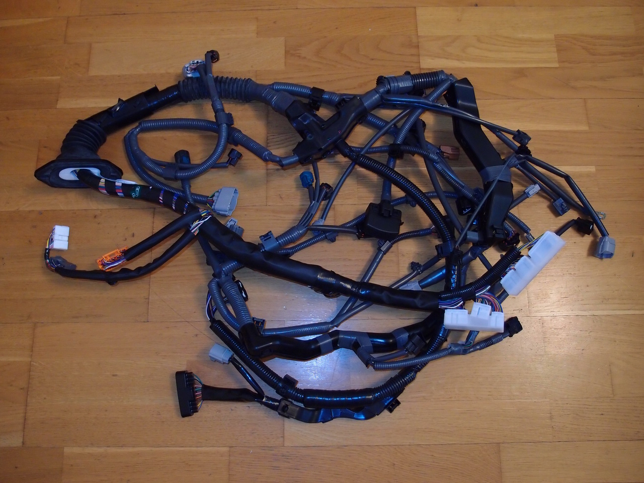

Сегодня в транспортной забрал моторную косу, так что думаю теперь проблем со свапом быть не должно
Коса абсолютно новая, от Аристовского мотора скоро и следа не останется biggrin.gif

Новая коса это круто ))

знакомое фото)))
