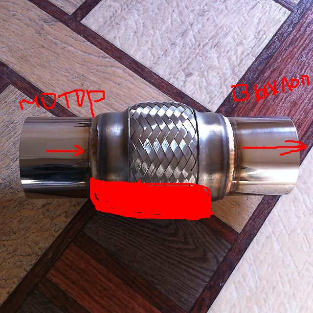

Ну если уж заговорили про гофру, такая подойдет или нужно что-то подлиннее вваривать?
сообщение 16.4.2015, 10:49
Сообщение #766
Andrey_22, пойдет, у меня такого типа.. только надо внизу наваривать еще защитную пластину, иначе раздерешь гофру.. я свою почти продрал
сообщение 16.4.2015, 10:51
Сообщение #767
beast_drc, внизу это где, можно по подробней?

Сообщение #769
Andrey_22, между гофрой и землей.

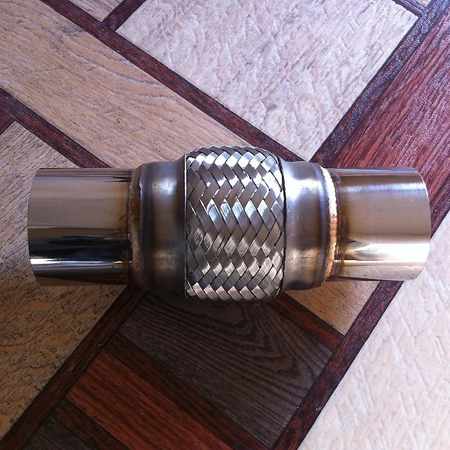

Любите вы велосипед изобретать.Обычная трёхслойная гофра.
Варится так.
Это 150мм,сейчас поставил 100мм.Не суть как важно.
По поводу гофры и производителей-Тупо удешевление конструкции.Хорошая трёхслойная германская гофра стоили год назад 3500т.р + два шва аргоном каждый по 250мм= 500мм сварки в среднем по 50руб. см. а многие берут по 100р. см.

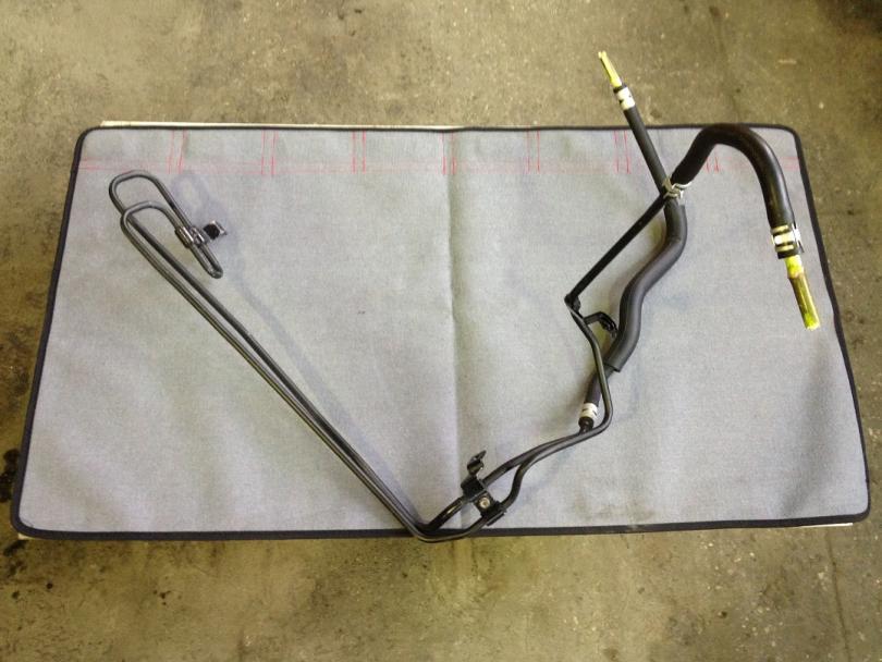

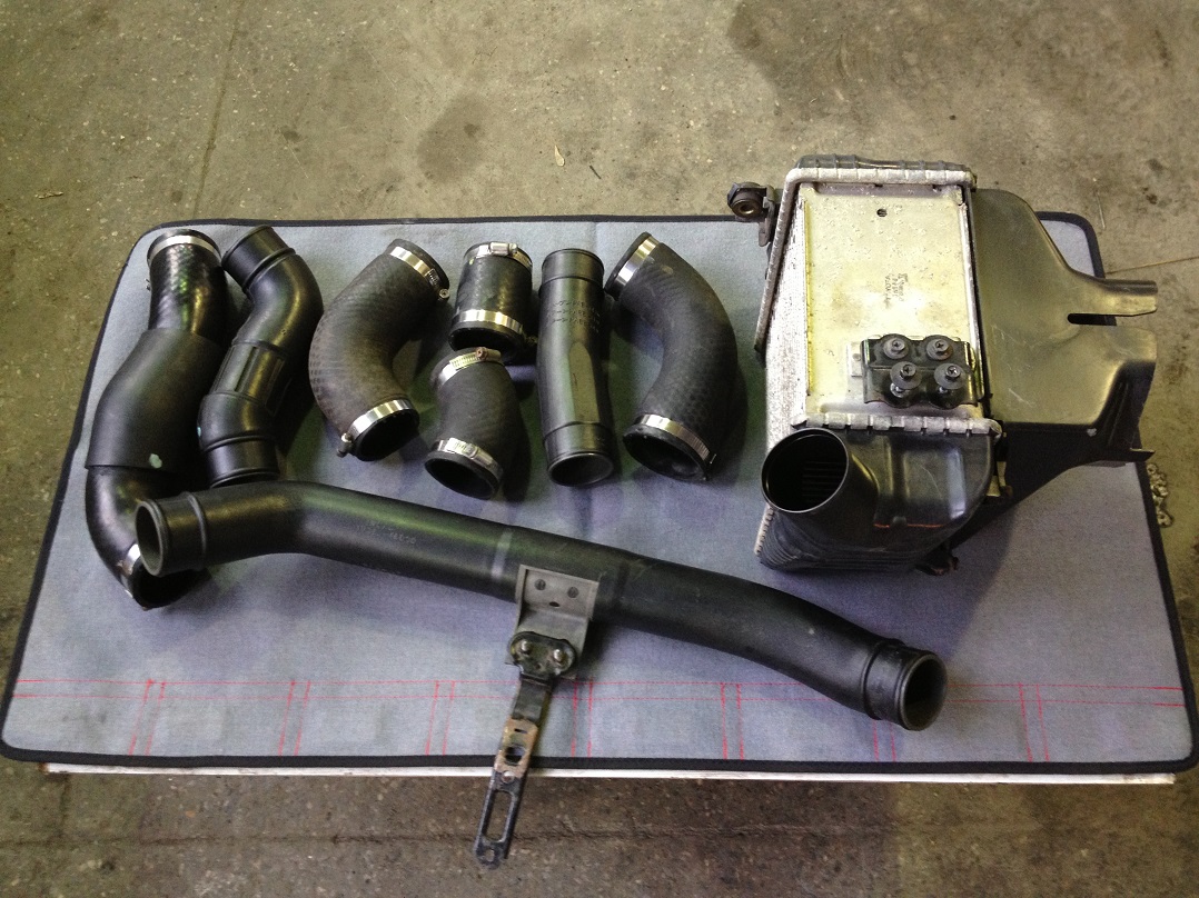

На новый интеркулер кит от Greddy пока не заработал, поэтому пока поставлю сток.
Радиатор гидроусилителя тоже с турбо.
Сообщение отредактировал Andrey_22 - 22.4.2015, 19:14

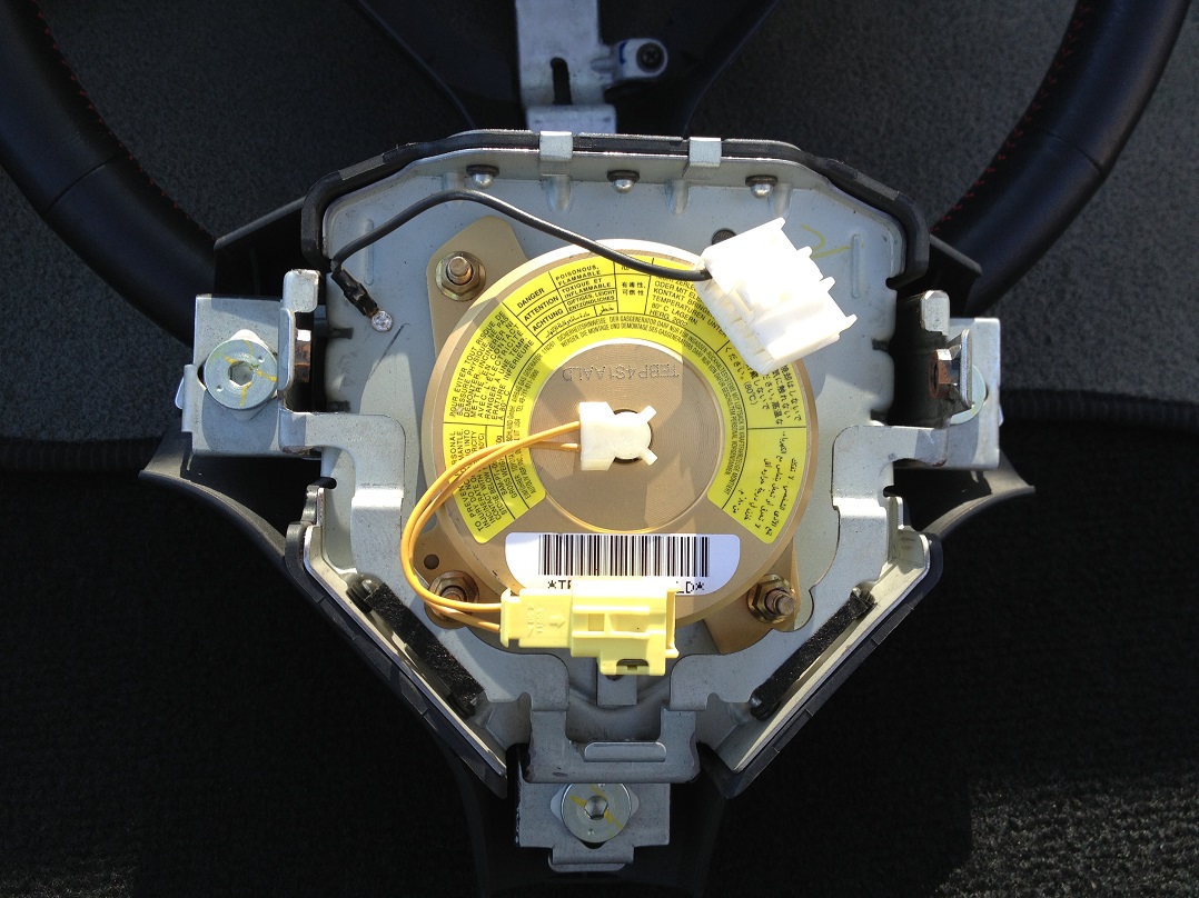

В Супре появился уже третий по счету руль TRD. Теперь все по феншую, подушка для рестайл Супры, колхозить с фишками ничего не нужно.
VL@D
сообщение 27.4.2015, 7:52
Сообщение #776
Сообщений: 225
Регистрация: 21.6.2010
Пользователь №: 4 765

Andrey_22, а чем от атмо этот радиатор гура - трудно даже назвать его радиатором отличается? =)
Сообщение отредактировал AquaGen - 27.4.2015, 8:35
сообщение 27.4.2015, 8:58
Сообщение #778
VL@D, ну да. состояние действительно не плохое.
AquaGen, интересный вопрос smile.gif Если честно разницы пока я ни какой не увидел, человек у кого я его забрал снял его с турбо рестайл.
