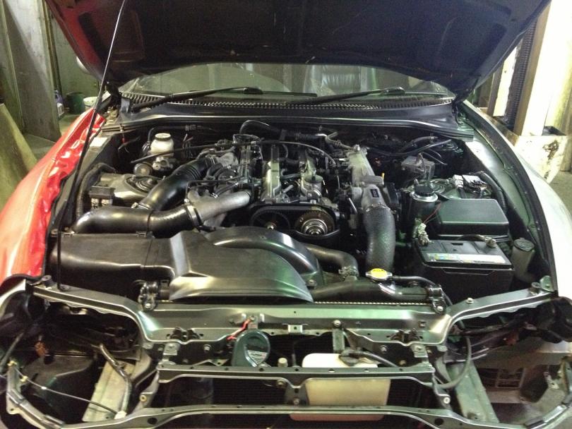

Andrey_22, подрамник выкатывал?
Чем машину приподнимали для этого?
сообщение 9.5.2015, 15:45
Сообщение #803
Finn, спасибо!
Ro_Ja, машина на подъемнике, мотор вместе с коробкой опустили вниз на подрамнике.

Сегодня завел двигатель yahoo.gif Вылезли кое какие косяки с гидроусилителем: http://www.supra-club.ru/board/index.php?s...mp;#entry245557 и с дроссельной заслонкой.

Работы по свапу приостановлены, то что мог сделать сам все сделано. Гидроусилитель сделали, осталось оживить дроссельную заслонку и провести работы с салонной проводкой чтобы нормально заработала АКПП.
Проблема в том что автоэлектрик которого рекомендовали, неделю две занят и взять мой авто не может. Рад бы был приобрести салонную косу чтобы доделать все самому, но думаю что это не реально.

Сегодня заставили работать дроссельную заслонку, так что дело не стоит на месте smile.gif

Andrey_22, и какая причина? =)
сообщение 14.5.2015, 18:56
Сообщение #810
AquaGen, все просто если разбираться в электрике, оставшийся не удел сине/красный провод это и есть питание дроссельной заслонки.
Решил не просто посадить его на плюс, а сделать правильно, заведу его в блок предохранителей.
