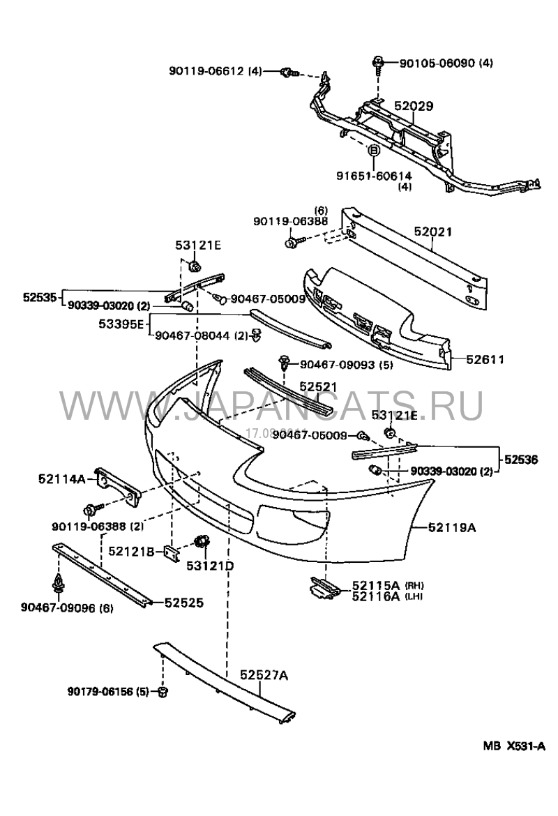

А вот и нет, планка заказывается отдельно.

vikmir, речь идет про планку в отвестии бампера
она должна идти в сборе с рестайл бампером, и если на то пошло, то на твоей картинке ее нет.. а заказыватеся она в разделе "Решетка радиатора"
Uploaded with ImageShack.us
