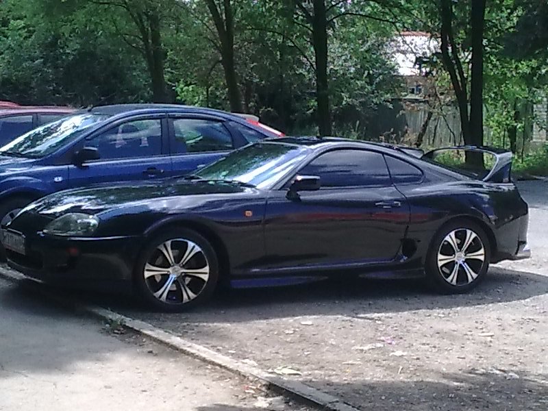

поздравляю, ток колеса страх имхо

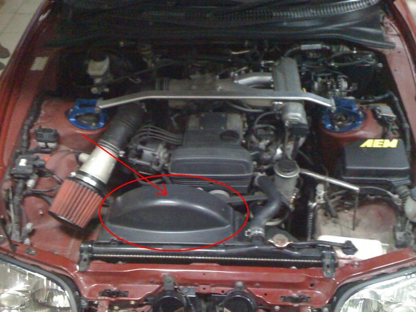

кстати вентилятор крутит постоянно, почему пока не знаю Видимо датчик температуры наеб-ся и старый хозяин включил на прямик - датчик заказал
Ну как бы в 2JZ-GE так и должно быть, да и его внешний вид наверняка натолкнул тебя на мысль, что он не родной pleasantry.gif (Я тоже открыв капот вспомнил свою ниву 1995 г.в.) smile.gif
Да Да Да ... диски не для Супры ... да и вес у них явно не подходящий!!! Читай форум ищи правильные размеры. (дело даже не в эстетике)!!!

Диски знаю не те, думаю родные 16-ые поставить, или эти 17-ые поменять на другие пока не до этого... резину жрёт - ходовка мёртвая особенно сзади
натолнул на мысль..............)))))))))))))))) скоро кину фото этого вентилятора-под стол все свалитесь-у бывшего хозяина срезало его и он слетел-сломался и ещё радиатор покоцал-теперь там пропеллер от какогото советского вентилятора домашнего я увидел-долго ржал............
а про то что он постоянно крутит значит так и должно быть получается?

Он должен крутиться постоянно. Крыльчатку саму думаю тут найдёшь легко за не дорого...

кстати, а почему вы считаете что диски не подходят мои (по красоте я и так знаю что плохо смотрятся, но по размерам то почему не подходят, как определили?

smile.gif Задние колёса "узкие" видно на глаз. Да и по дискам видно что куплены на городском авторынке, а там не продают разноширокие диски (по крайней мере в моей деревне - это точно, "у меня на авторынке даже сказали что не бывает дисков разной ширины с одинаковым рисунком Ыыыы smile.gif" ) А манульные размеры дисков например 17-ых ВОТ: перед 8J резина 235/45/17 зад 9,5J 255/40/17 (так же есть разные варианты подбора ширины, в форуме есть точная инфа). По крайней мере я пока так обулся ... Но зад должен быть шире, иначе ездить на 8J все 4 - не правильно!

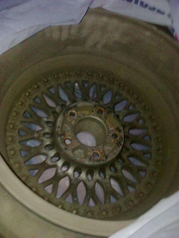

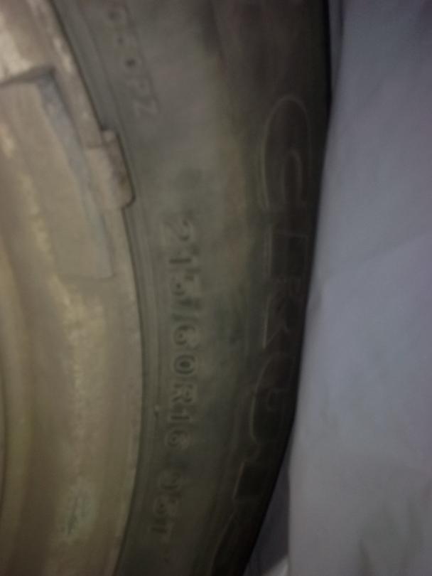

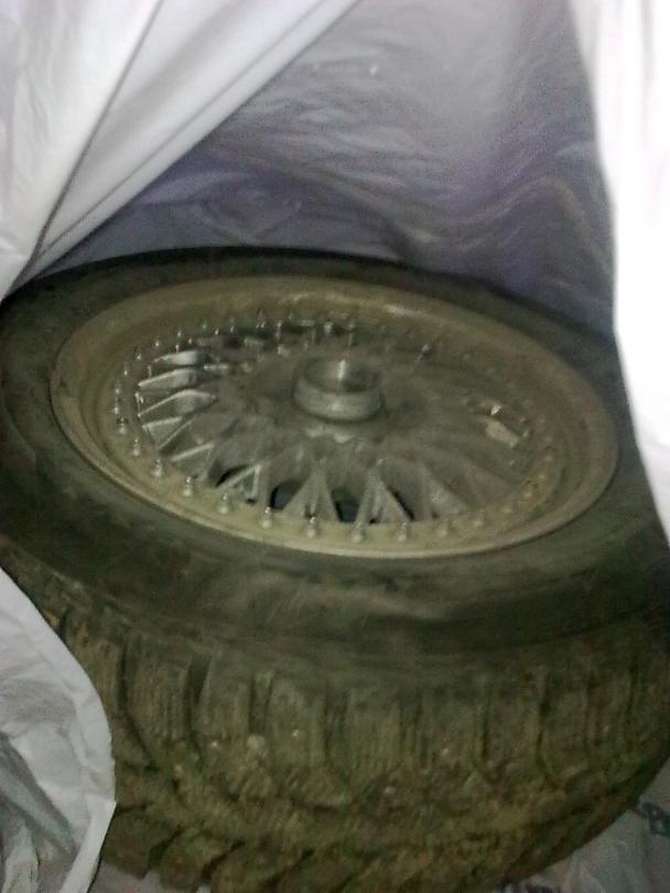

у меня не 8j, по моему 7jj, резина щас 235/55/17 . вообще кроме того что сейчас стоит - есть родные на 16 разноширокие разборные уже на зимней резине, дороги плохие, профиль нужен минимум 55, что можете посоветовать?
и вообще есть ли у кого опыт езды на 60 профиле(зимой) интересно.
Сегодня забрал ласточку с новым выпуском полностью, машина озверела сразу - поехала - появились низы - отдал тридцатку - но оно того стоило - в планах чистка топливной системы и уз чистка форсунок
вот мои зимние диски и резина - мож диски и на дето эти использовать?

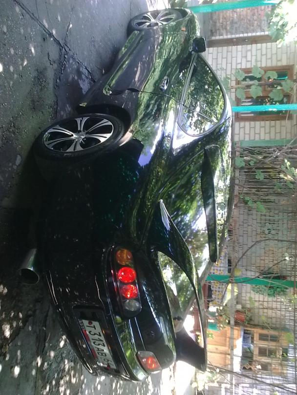

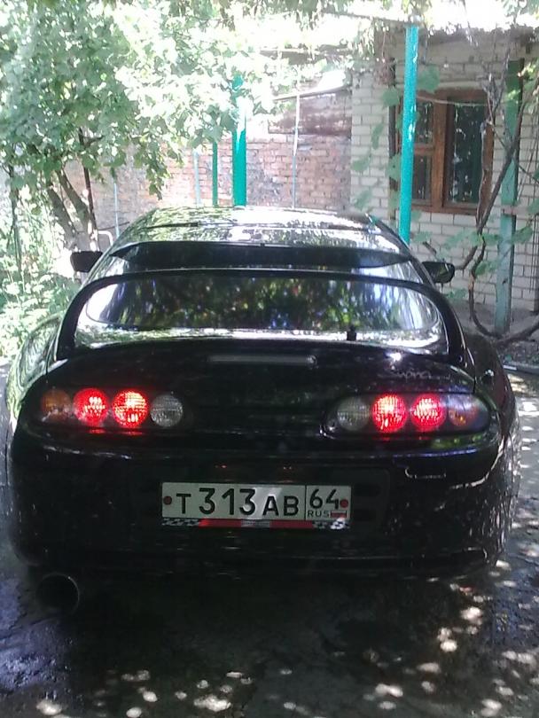

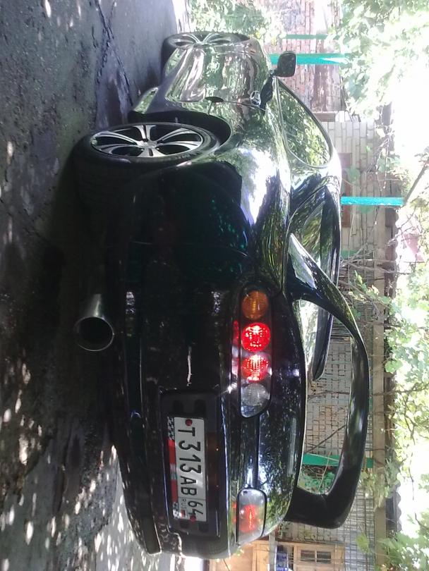

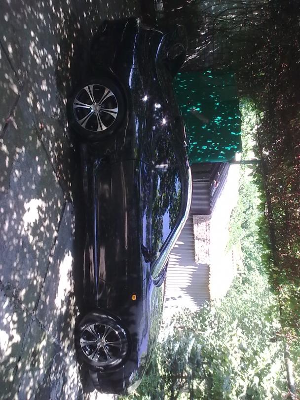

плюс несколько фото авто - ща помыл её

Сразу видно, к машине с любовью..!! good.gif Молодец доводи до ума.!! drinks.gif

велосипедные колеса явно мешают) а так кул
