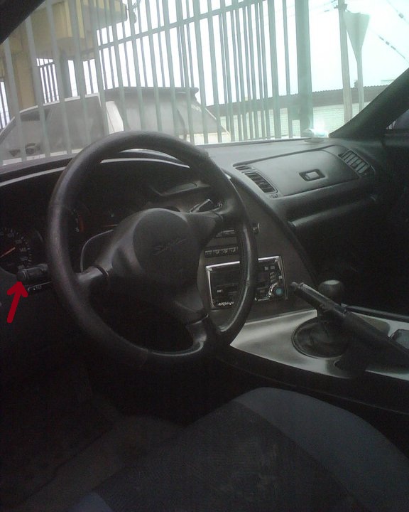

Дело в том что, у меня Супра 95 года, пригнал с Японии, атмосферная, поменял руль на левую сторону все работало отлично, потом машина простояла около года и когда я ее заново завел все ОК, но когда пошел дождь я понял что мои щетки не включаются, грешил на предохронитель, снял, а он целый, отвез електрику он пошарился и сказал что у меня переключател сгорел передних щеток, задние нормально работают, короче он не смог починить на 100%, он мне ее провел на одну скорость "среднию" если щетки идут вверх и я их отключу то, они и останутся там, как будто я полностью машину заглушил, автомат щеток не работает, ( он мне их на прямую подключил на 1 скорость на время ) хотел узнать где мне новую достать, иммено для праворукой, так-как я поменял руль, а переключатели так и остались на свои местах...
Тут где я живу, "Чили" Супры можно на пальцах посчетать их тут штук 8-10 во всей стране...
Так что мне тут целая проблема достать запчасти для Супры, я даже ездил в оригинальную мастерскую Тойоты, они когда ее увидели, у них челюсти до пола отвисли вот так ohmy.gif Для них Супра это как в России увидет Bugatti Veyron или что-то в этом роде.
Сказали сразу мы с такими не работаем и у нас даже серийних номеров запчастей нету и просканировать даже не смогли, короче деревня!
В России возможно купить комплект? Переключатель щеток и на крайний случай переклучатель фар тоже!?

Дело в том, что негде не могу найти "переключатель щеток", не в Америке, не на сайтах по продажам запчастей, поэтому может кто знает кодификацию оригинальной или альтернативной? Или может кто встречался с такой проблемой? Я вот думал от Тойоты Селики ГТ4 СТ205 или Хай Люкс Сурф подойдут они очень похожи...
В России очень много Японских машин = много запчастей на любой вкус
Вот фото!
