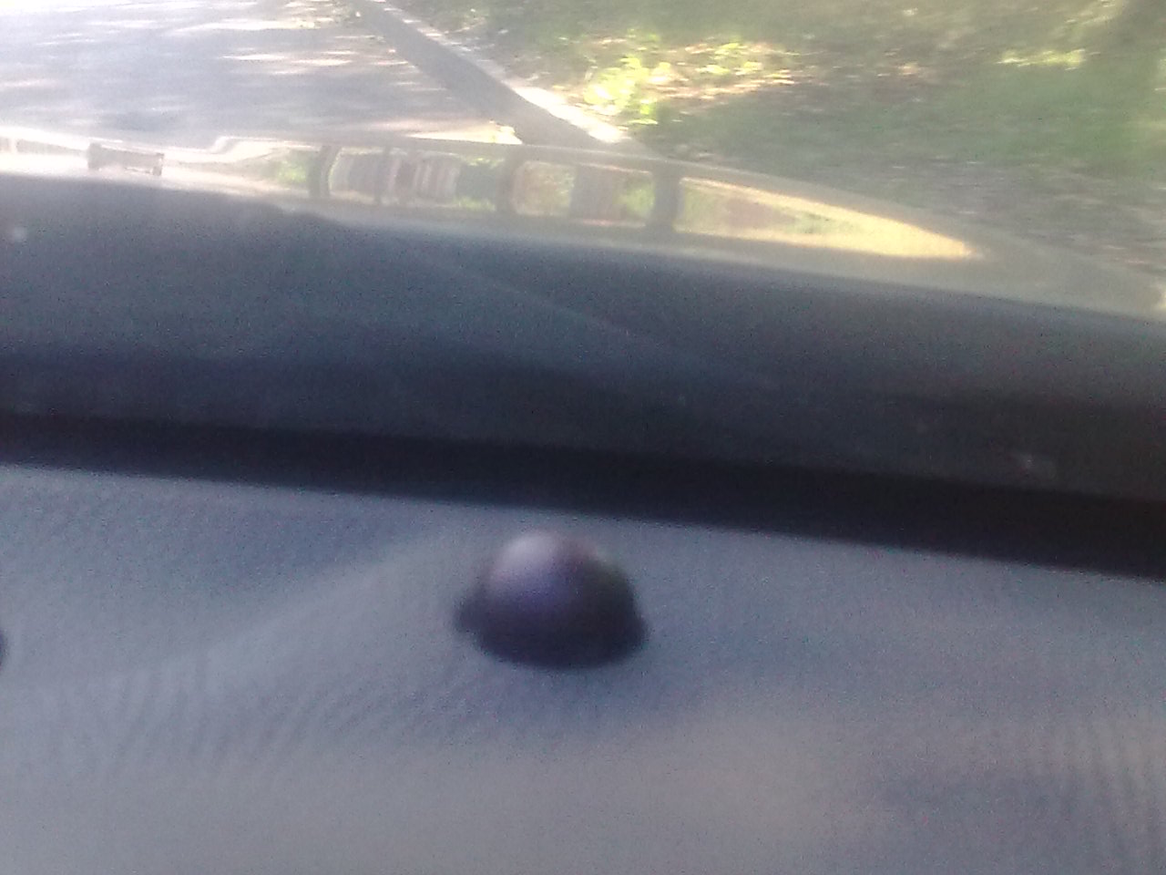

Автосвет? .... или что это за датчик?, помогите распознать деталь на панели около лобача

Коллеги помогите с ответом что это такое (кстати при заводе машины и при включеном зажигании при проведении теста зажигается на панели лампочка желтого цвета с машинкой у которой горят фары)... функции авто нет на переключателях, поэтому что это такое не понятно........Подскажите кто знает.

Датчик солнечного излучения для климат-контроля.
А на приборке загорается лампочка, на которой у машинки горят фонари, а не фары и она говорит о перегоревшей лампочке в задних фонарях.

О. Спасибо огромное за оперативный ответ - первый раз тут так быстро на вопрос отреагировали. Т.е. перегоревших лампочек нет у меня..........хорошо..........., а слева от неё это джеки чан получается типа дымится(просто в других машинах джеки по другому выглядел)?
сообщение 31.8.2011, 16:28
Если дымится, то скорее всего перегретый каталитик. Не помню точно, что там где находится, особенно на дорестайле.

С исправными лампочками в стопах, значок машины с фарами гореть недолжен

вчера была такая проблема: горело: каталик (?) красный, задние фонари, аккумулятор, думал "жучёк" - оказалось провод к генератору был не прекручен, даже колпачёк поплавился.

Подскажите, плиз, парт-намбер вот этого темного колпачка на этом датчике! Не могу найти на Экзисте blush.gif
А то у меня его нет и торчит этот голый глазик из парприза, ничем не прикрытый - не по фен шую как-то(((
