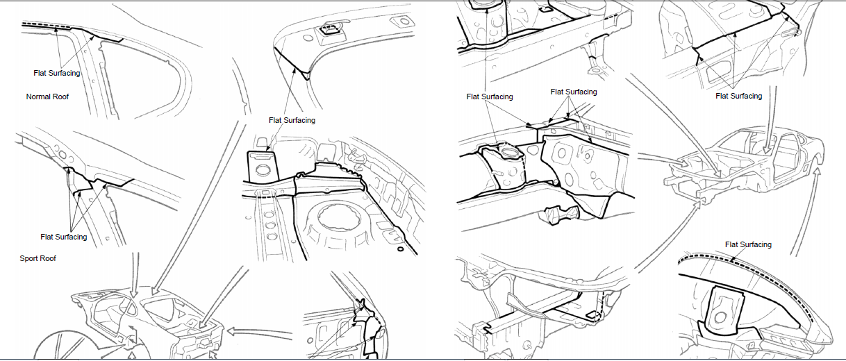

Всё же по мануалу ремонта кузова проверь может где у тебя герметик не положили.
