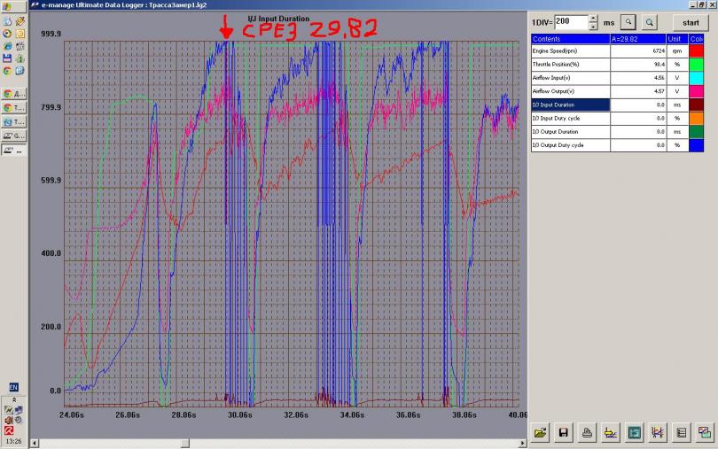

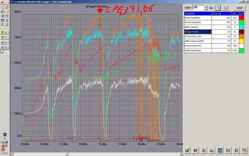

Записал два лога, думаю это отсечка по бусту!? как считаете?
если так, то кто снимал отсечку, как дописывать карту и прочее? если можно пример, опасаюсь методом тыка мотор угробить
