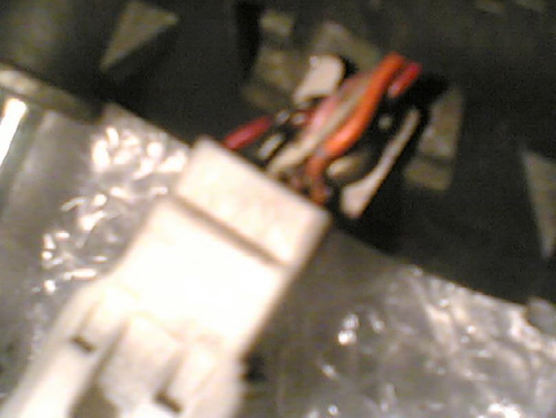

сообщение 6.10.2011, 20:40
Фишка зеркала:
Красный
Черный
Белый
Розовый
Оранжевый
