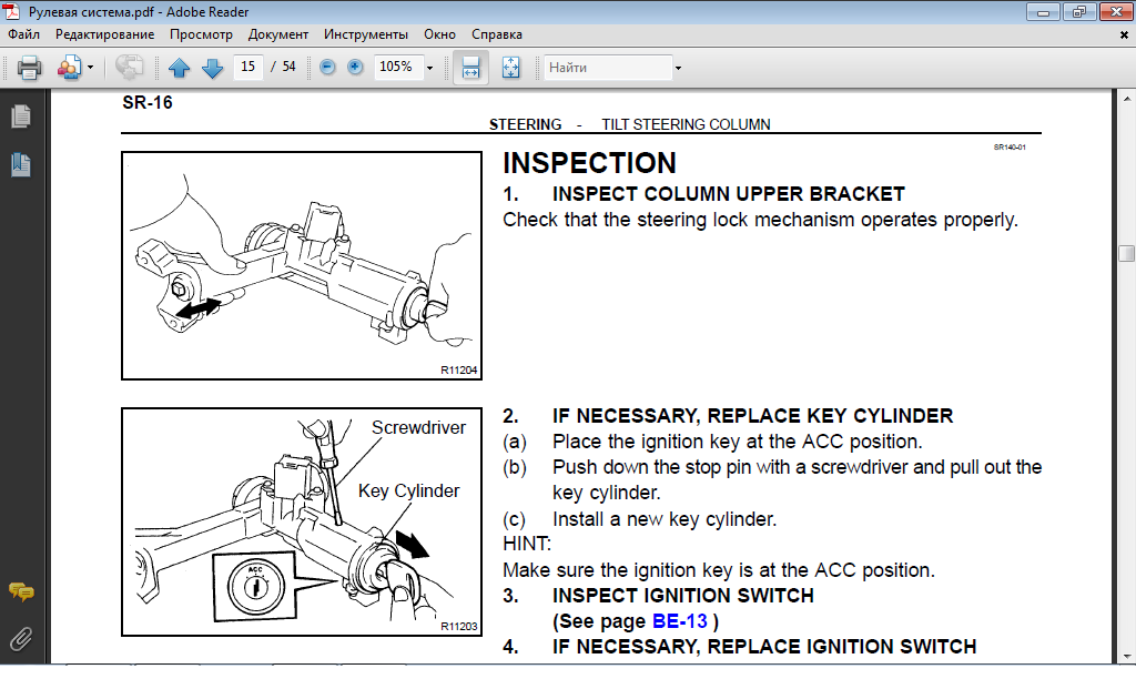

Подсказываю, как вытащить личину:
сообщение 7.10.2011, 14:32
Подсказываю где взять эту картинку

От оно чё.......а я в системе зажигания искал............оказывается в рулевом механизме надо было,
Вопрос ещё остался мне менять личинку или всю эту систему что на рисунке.
