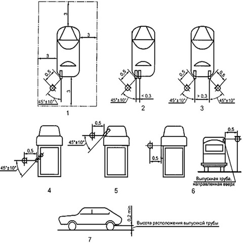

ГОСТ Р 52231-2004
Рекомендую внимательно прочитать раздел —
"5.2.3 Проверку проводят при следующих метеорологических условиях :
!- относительной влажности воздуха — не более 80%!
— отсутствии атмосферных осадков;
— скорости ветра, измеренной на высоте 1,2 м, — не более 5 м/с;
— температуре окружающего воздуха от минус 10 °С до плюс 30 °С;
— давлении атмосферного воздуха — от 92 до 105 кПа;
Кого заинтересовало, вот более подробно!

Схема установки микрофона по ГОСТу при различном расположении выпускных труб
всем удачи на дорогах, а странички ГОСТА можно напечатать и в бардачёк положить…мало ли пригодиться обосновать…
