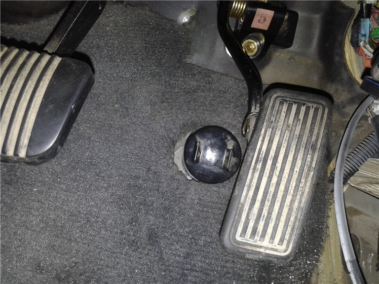

Да еще хотел спросить что за кнопка под педалью газа? как её удалить? я так понял она мне не нужна больше, искал по форума так и не нашел зачем она первый раз такую фигню вижу.

Фото не хватает, скорее всего это кнопка кик-дауна

да скорее всего она и есть как раз под педалью газа,сегодня зафотаю wink.gif

А вот как эту кнопку убрать?

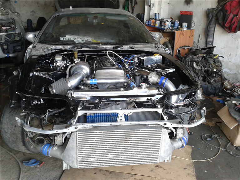

Вчера ковырялись с другом в боксе до 4 утра перенесли акум в багажник также прикрутили все пайпы на кулер, примерили радиатор,перенесли блок предохранителей.
Немного опрессовали топливную вроде не чего не секло не травило, но в какой то момент задели 4 инжектор и от туда травануло бензом причем хорошо так снова насосом накачали рейку до 40 psi и оказалось что кольцо уплотнительное немного надорвано sad.gif кольцо под замену! так же нужно укоротить шланги с рейки на регулятор с регулятора на обратку. обратку пустил в штатную магистраль.

Мда, красота, приятно посмотреть! good.gif Что у тебя за рейка кстати?
Зачем ? это кнопка кикдауна на автомате.. и по совместительству упор для педали газа. если хочешь убрать, то крепится она на 3-х болтах.. у меня есои чо есть просто подставка вместо кнопки.

Спасибо,да думаю убрать у меня же коробка зачем мне эта кнопка нужнаsmile.gif
Oblmaks Спасибо,рейка хкс.

Вечная беда, мелочевки то там то сям не хватает.
Классно машинка смотрится, кулек не сильно вперед вынесен?
сообщение 23.4.2012, 10:38
Сообщение #179
Молодцом! А чего "усы" не покрасил? ))

Сообщение #180
смотри дроссель не заверни в обратную сторону без упора педали wink.gif)
