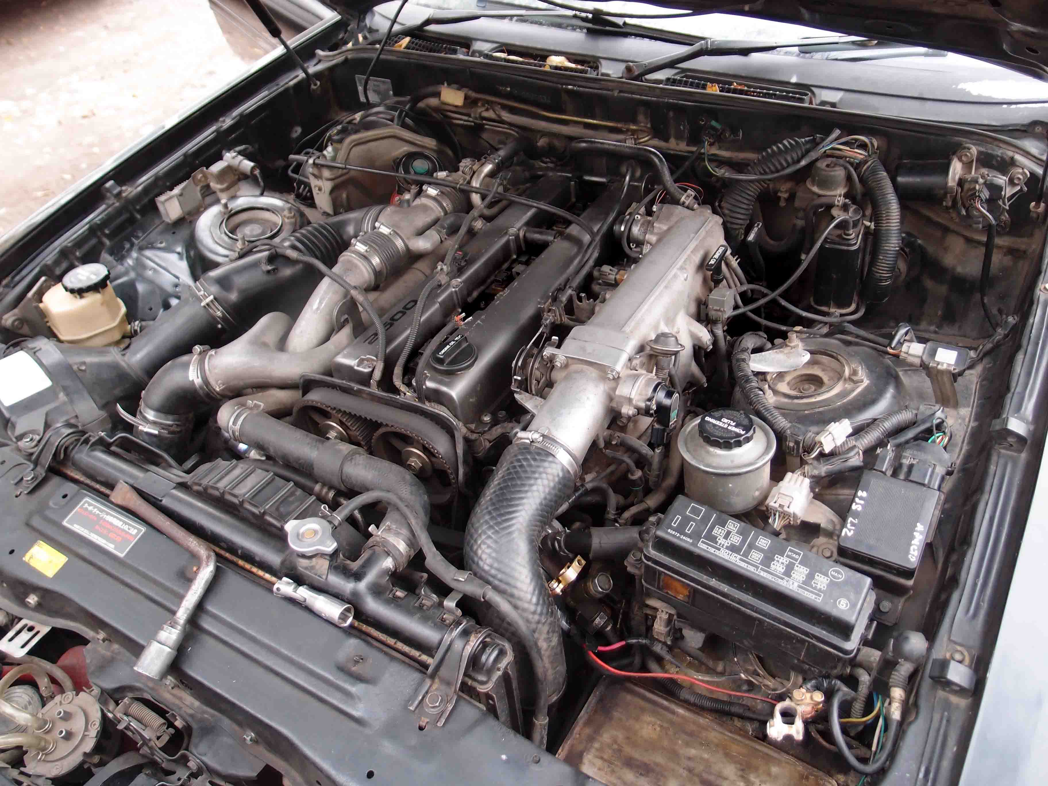

Приветствую всех ! В вашем клубе новенький поэтому прошу сильно не пинать ) Проблема в следующем! Супра когда заводиться - как бы начинает крутить мотор,и сразу глохнет! Возможные причины?
PS. Иногда заводится иногда нет ! Грешу на проводку! Может у кого где есть коса на 1JZ GTE ?
Постоянно горит комп ((
к примеру вчера днем завелась прогрелась обороты брала ! постояла часв 6 На вечер пришел за машиной,а та уперлась в землю и неедит (

причин достаточно много,а как правила начинай традиционно с топливной системы(фильтра,бензонасос,регулятор),также смотри свечи,катушки,проводку на бензонасос.На счет горит комп имеешь ввиду чек?

По теме. Наши умы опредилили ,что engine controller вышел из строя! Причина проводка.
Сразу же проверил бензо-насос. Давит отл. Катушки прозванили тоже,заменил свечи.
Вопрос 1: Где взять engine controller на Супру 70-ку 91г (1JZ GTE) в америке нет. А с япы дорого ((
Вопрос 2: Где взять косу проводов на катушки?
Вопрос 3: Турбины от 2JZ GTE Имеются у меня,хочу их поставить т.к заводские бегут причем сильно ( КАК СИЛЬНО СОКРАТИТСЯ МОТОРЕСУРС ? И какие могут быть последствия?
Всем заранее спасибо.
Все что в моторе отсутствует (аккум,защита шестерен на головке, крышка катушек, ) Все имеется. Просто снял на время ремонта !

К 3му вопросу примечание; турбы st12 буду менять на st20
