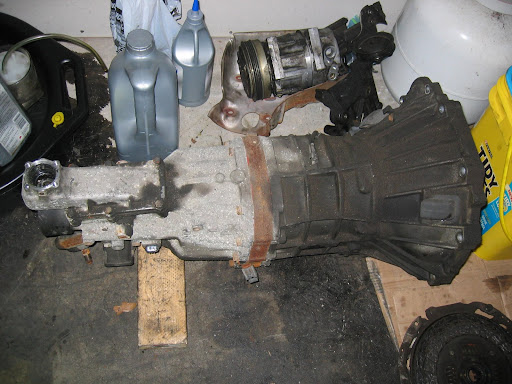

W58 от supra80 с длинным шифтером ![]() w57 и ранние W58 такие
