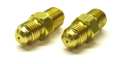

Рестриктор подачи масла для GARRETTов GT Серии, Каковы его размеры

Кто знает его размеры поделитесь.

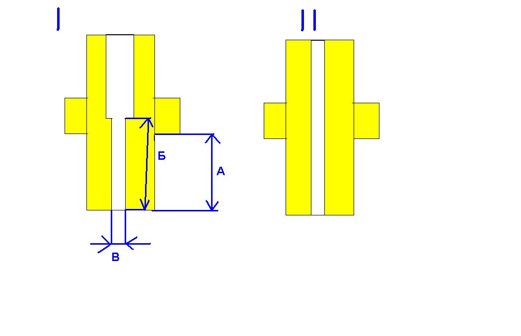

Какой он внутри? Как на рисунке I или II?
Размеры А, Б, В?
Пошарясь в нете нашел несколько вариантов размера В от 0,8 до 1,2 мм, какой правильный не ясно

А Гарретт на шариках или втулках?
Рестриктор, насколько я знаю, ставится только на втулочные турбины, чтобы эти втулки не выдавить. Кто подтвердит?

выдавить втулки?!?!?
это сказка из той же серии, что и "если масло уровень перельёш, то выдавит сальники".
рестриктор ставицо только для уменьшения подачи масла, что бы не пошло во внутри турбины, так как масло отражение не будет справляцо, и что бы не было масленого голодания двигателя.

На втулочные турбы рестриктер вообще не является необходимость, а вот для шарика эта тема актуальна.

турба на шариках.
+1 к LeXa, как я понял турбина на шариках не нуждается в таком количестве масла как втулка и если не ставить рестриктор, то турбина будет кидать масло
