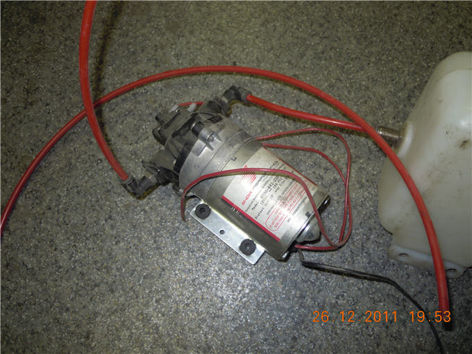

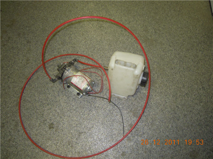

Уважаемые господа супроводы! сможет кто подсказать как устанавливается данная штуковина и куда? на фото все ли в комплекте?

Прыскается в дроссель, охлаждает смесь + понижает детон.
На сток мозгах толку не будет, да и не дуют на JZ столько сколько на тех же 4G63, эвоводы сиим часто балуются при наддувах 1.5 + |

authent1c мозг будет стоять ф-кон голд, мотор не сток и турбы не сток, собираюсь дуть 1.6 и более на 98 бензе с колонки,турбина на моторе стоит т78-33д пока не умрет буду её юзать. Мне кажется при таком надуве будет дитонация вот и хочется её снизить путем впрыска водометанола.
sobrat ооо спасиб за фото теперь ясно куда впаевать ф-кон сможет управлять впрыском водометанола может кто знает ? блок видимо от впрыска потерялся так как он уже валяется год. Сообщение отредактировал leha - 27.12.2011, 4:54 |

да, там форсунка, у тебя её тоже нет походу.

ну бли нет только посмотрел вт засада придется отказаться,ты сам что скажешь про водометанол помогает? стоит ли заморочится?

а если дуть больше 1.5, то необходим. Всё таки, наш без не самый лучший. Ставь, лишним не будет точно. Детонация,температура вешь не избежная на таких бустах. АЕМовский впрыск, стоит в районе 12-14тр новый.
