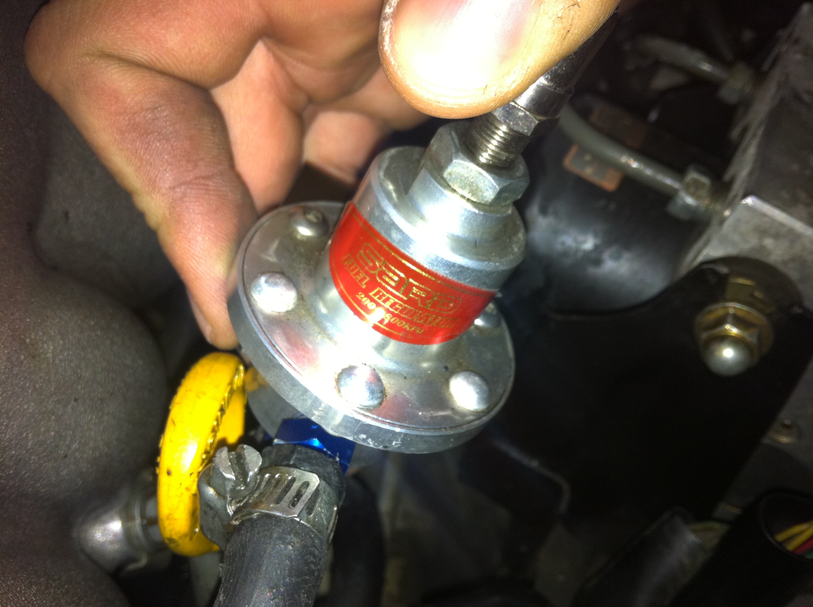

В общем замеры показали что давление топлива есть, хреначит как из садового шланга (на фото стрелка манометра пошла по второму кругу). Акум изрядно подуставший, сегодня взял на зарядку. Может дело в топливном регуляторе? Может элекрика сходит с ума? dry.gif

на какое давление выставлять регулятор?

может у тебя от регулятора позаливало свечи ? пробывал греть их промышленным феном и вставлять теплыми ?
