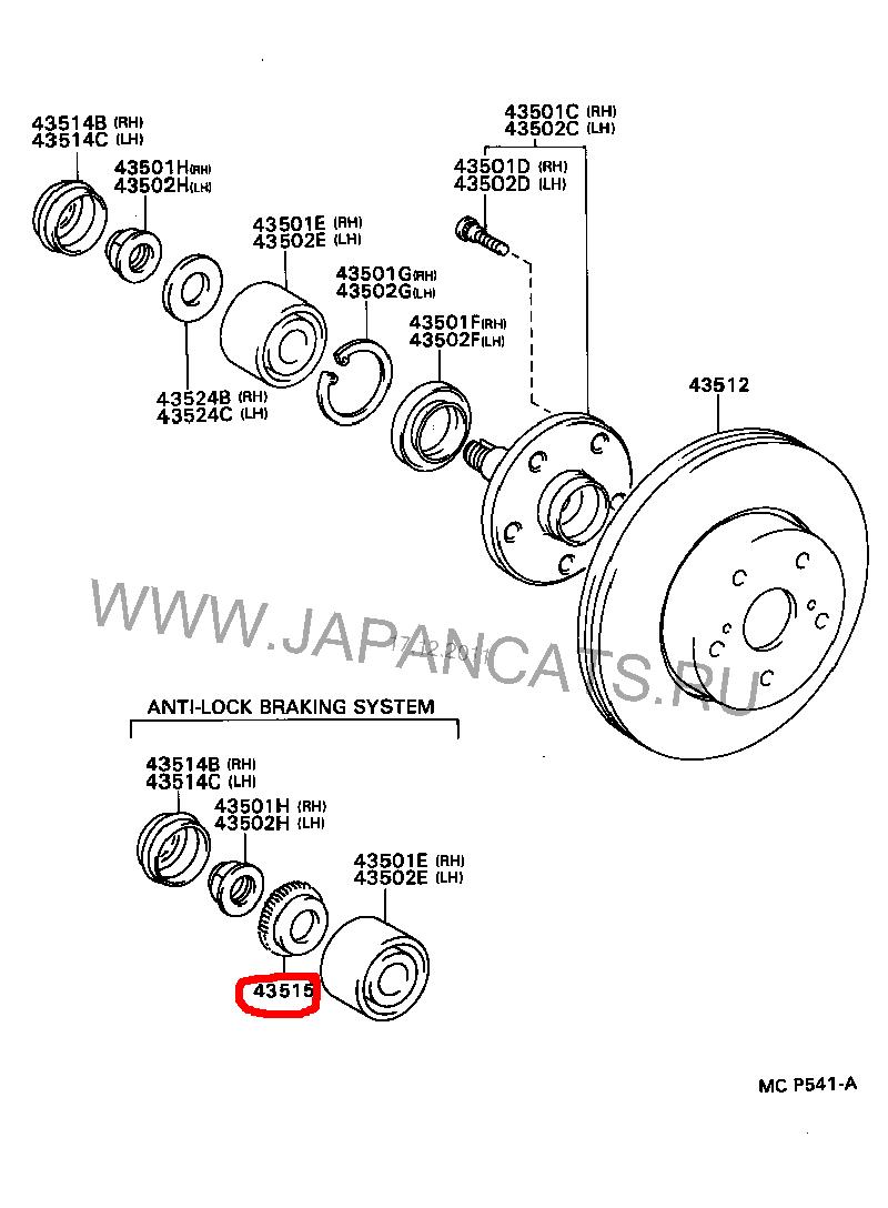

Хочу реализовать трэкшен, для этого нужен работаюший датчик скорости на переднем колесе и шестерня АБС.
Соответственно мой авто без этих девайсов. Если купить отдельно шестерню и датчик скорости, это все возможнно установить или придется менять целиком ступицу?

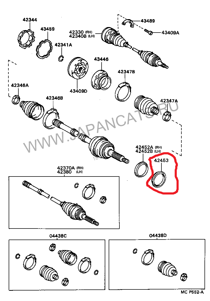

сообщение 18.7.2012, 16:43
Сообщений: 2 014
Из: Волгоград
Пользователь №: 1 639
Авто: Lexus GRS195 AWD
Первоначальный вариант трэкшена не реализован.
теперь по-правильному пути пойдем.
В общем нужно установить датчик АБС на заднюю ступицу.
В каталоге что-то не нашел ответ. Что потребуется кроме датчика?
Сообщение отредактировал Фломастер - 18.7.2012, 16:43
сообщение 18.7.2012, 16:46
Фломастер, кулак под абс и привод для абс
Фломастер
сообщение 18.7.2012, 16:51
Сообщений: 2 014
Из: Волгоград
Что именно нужно? Можешь показать?
Сообщение отредактировал Фломастер - 18.7.2012, 21:33
Фломастер
сообщение 18.7.2012, 21:34
Сообщений: 2 014
Из: Волгоград
А что там на приводе? Шестерня?
Фломастер
сообщение 18.7.2012, 21:58
Сообщений: 2 014
Из: Волгоград
я так понял, что в приводе шестерня, а в кулаке отверстие (или отливка) под сам датчик?
сообщение 19.7.2012, 8:55
Фломастер, Кулак да, с отверстием и креплением под датчик. привод с шестерней АБС. я не знаю, съемная она или нет.
