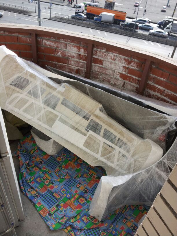

Был установлен обвес, пластиковые крылья. Машину перекрасил в чОрный цвет. После установки обвеса я научился ездить очень очень аккуратно smile.gif

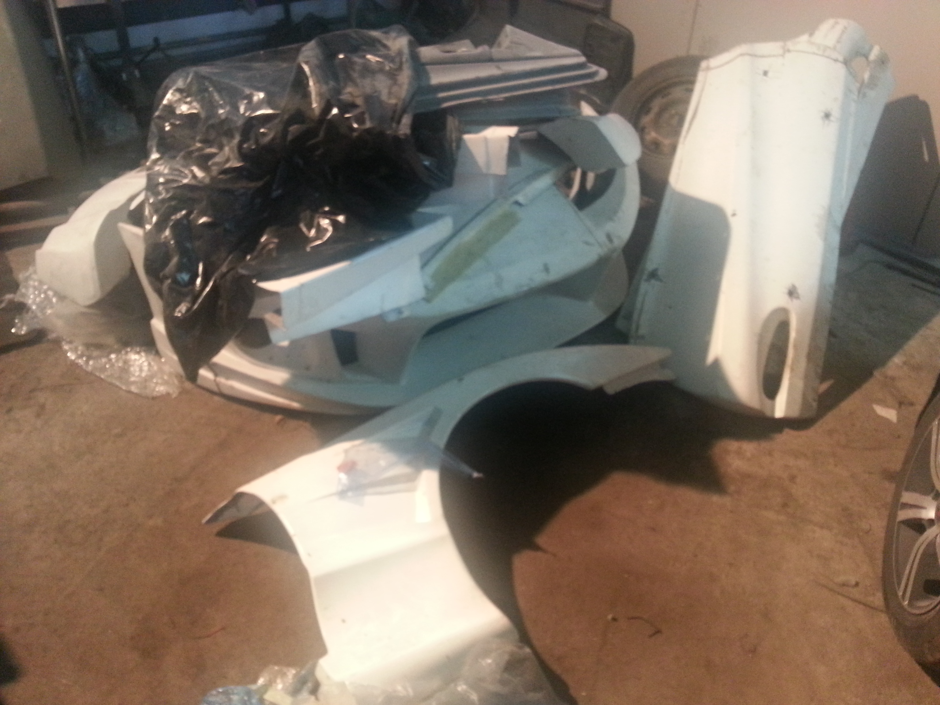

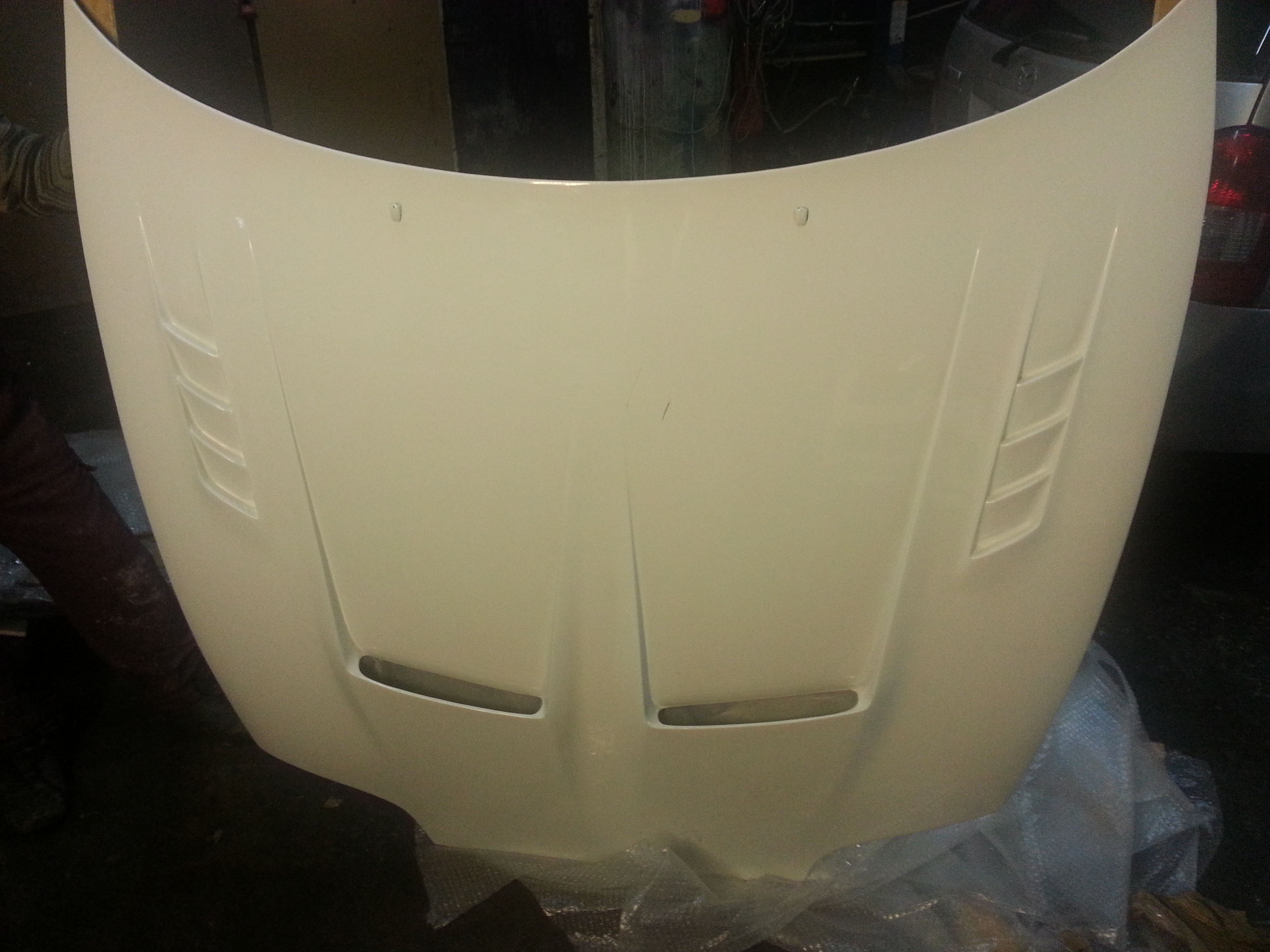

- - gads   Всё в покраску   7.2.2012, 2:39
- - sobrat   может полирнуть лучше.   7.2.2012, 2:46
- - gads   неееее, только красить !   7.2.2012, 2:51
- - AlexXXL82   В красный небось ... ?   7.2.2012, 4:16
- - gads   в оранжевый и синий ! В этом же гараж...   8.2.2012, 19:54

- - Wolf_sw   а сварной у вас чоткий ! ровный !   8.2.2012, 20:14
- - RaFFaili4   За сливой жОлтое - это не каркас ли случаем?   9.2.2012, 2:18
|- - gads   Нет, это вывеска Сварщий вообще аЦЦкий :-) Он са...   9.2.2012, 6:07

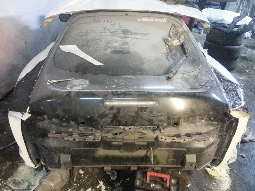

- - gads   Вчера приступил к разборке авто   18.2.2012, 3:20
- - Andrey_22   а зачем крылья снял? что бы не ободрать что-ли?   18.2.2012, 8:29
- - drool   Вот это грязи ) килограмм на 100   18.2.2012, 11:05
- - Mario 49   там все чистить надо все в грязи . правильно чт...   18.2.2012, 12:07
- - RaFFaili4   Посмотрим по факту как получится...   18.2.2012, 12:39

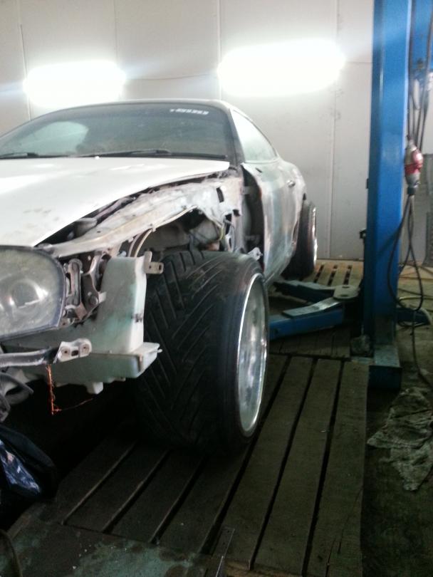

- - gads   Выворот был увеличен   13.3.2012, 2:45
- - Andrey_22   gads, теперь все повороты боком?   13.3.2012, 9:44
- - vitaleg182   Теперь на месте как танк гусеничный будешь развора...   13.3.2012, 10:38
- - gads   Легко   14.3.2012, 1:49
- - RaDmit   gads, классный выворот! А подкрылки не цепляет...   14.3.2012, 1:58
- - gads   Нет, цепляло рычаг нижний. Но проставки помогли ...   14.3.2012, 2:39
