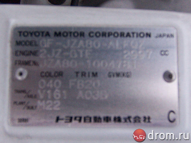

Народ можете подсказать как расшифровывается табличка Супровская?
особенно интересует год машины и комплектация

турба на гетраге, выпуск: Февраль 2000г.
сообщение 21.10.2008, 18:49
Код
Страна        GF   = Japan
Кузов         L    = Liftback
КПП           F    = 6-speed manual
Модификация   Q    = RZ
Двигатель     Z    = EFI & DOHC & TT
              2JZ  = Twin cam 24 valve inline 6
              GTE  = Twin turbo
Трансмиссия   V161 = Getrag 6-speed manual
Главная пара  A    = 138mm ring gear
              03   = 3.267:1 ratio
              B    = Torsen LSD
Дата производства  = Март-2000
Цвет          040  = Super White 2
Обивка салона FB   = #Н/Д (Похоже Front cloth seats)
              20   = Black plastic trim
