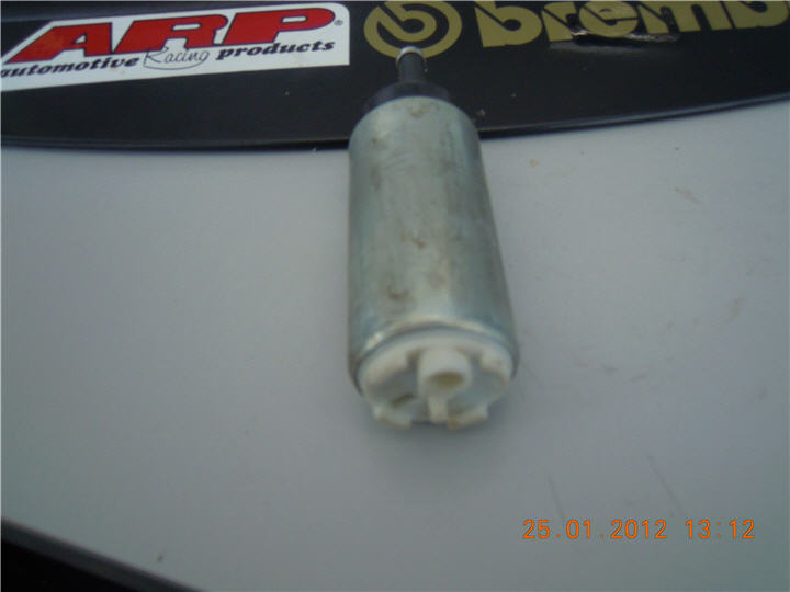

у кого есть под рукой штатный насос подскажите пожалуста. какой из этих встанет в стоковое супровское место ?
не могу определиться
вот мой насос на фотке. нехочется разбирать всё чтоб посмотреть.
почемуто мне кажется что в сток место должен вставать 42-ой. ?!

вот свой сегодня снял. думаю всё таки что 42-ой встанет в родное место

42 в самый раз должен встать))) это на 340 литров насосик?
