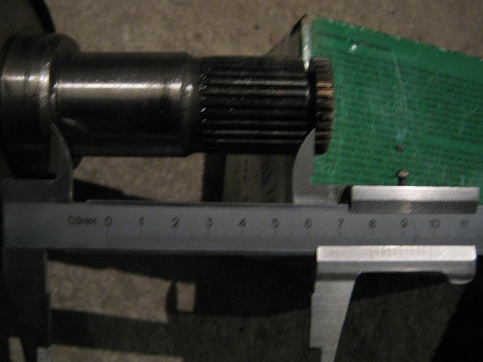

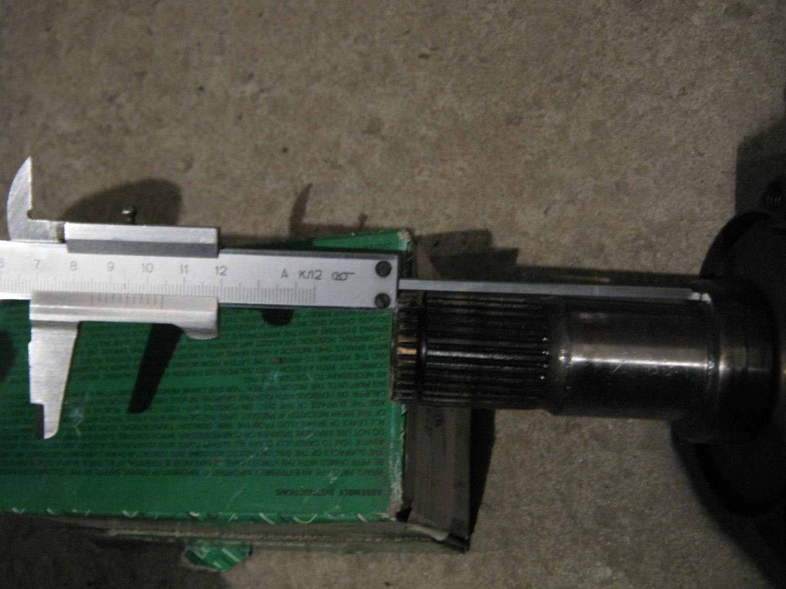

Длина вала (шлицевая и под сальник) фланца для свободного и торсена - одиннаковая.
Разница только в размере резьбы шести болтов крепящих внутреннюю гранату.
В наличие имеются, замерю, напишу дополнительно.

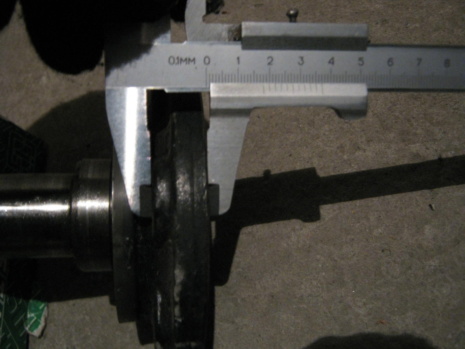

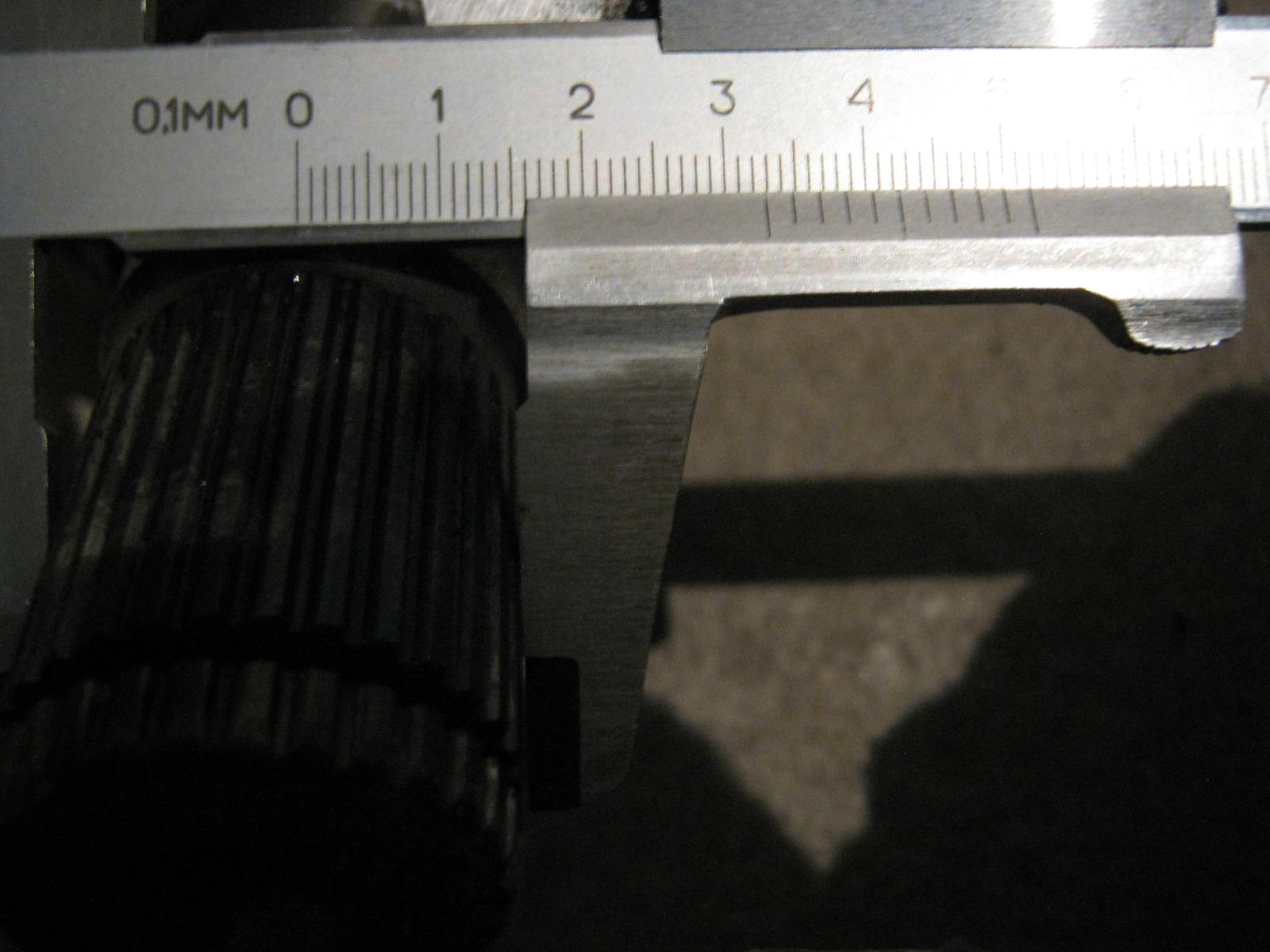

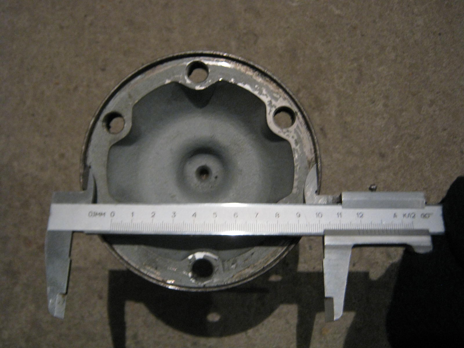

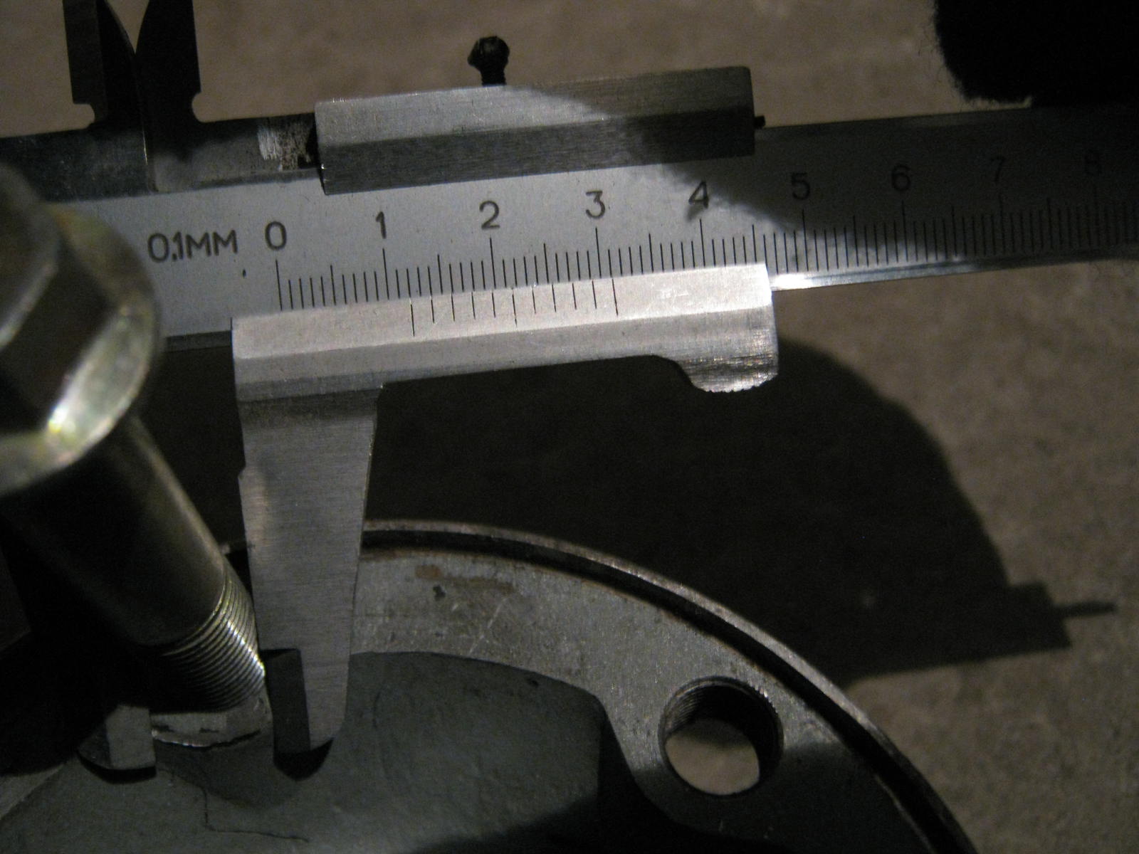

Замерил фланцы, разница только одна:
привода на атмо крепятся шестью болтами с резьбой М10
привода на турбо крепятся шестью болтами с резьбой М12
Фото прилогаются...

Есть только небольшой нюанс! На атмо рестайл 2001 года короче на 2-3 мм, чем с торсена! Не захлопнулся на стопор! unknw.gif unknw.gif unknw.gif

ТС, тебе нужны любые фланцы, кроме атмо рестайл, ноу них болты М10 вместо М12 на остальных
