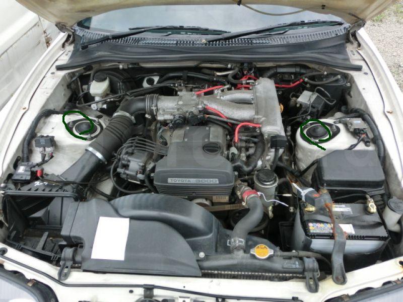

На передних стойках стоят какие-то приблуды, свеху штока самой стойки, от них уходят жгуты проводов (по 4 или по 6 проводов точно не помню).
Дело в том, что они у меня обрезаны. хотелось бы узнать че это за Х?
Фото не мое, места установки хотел обозначить)

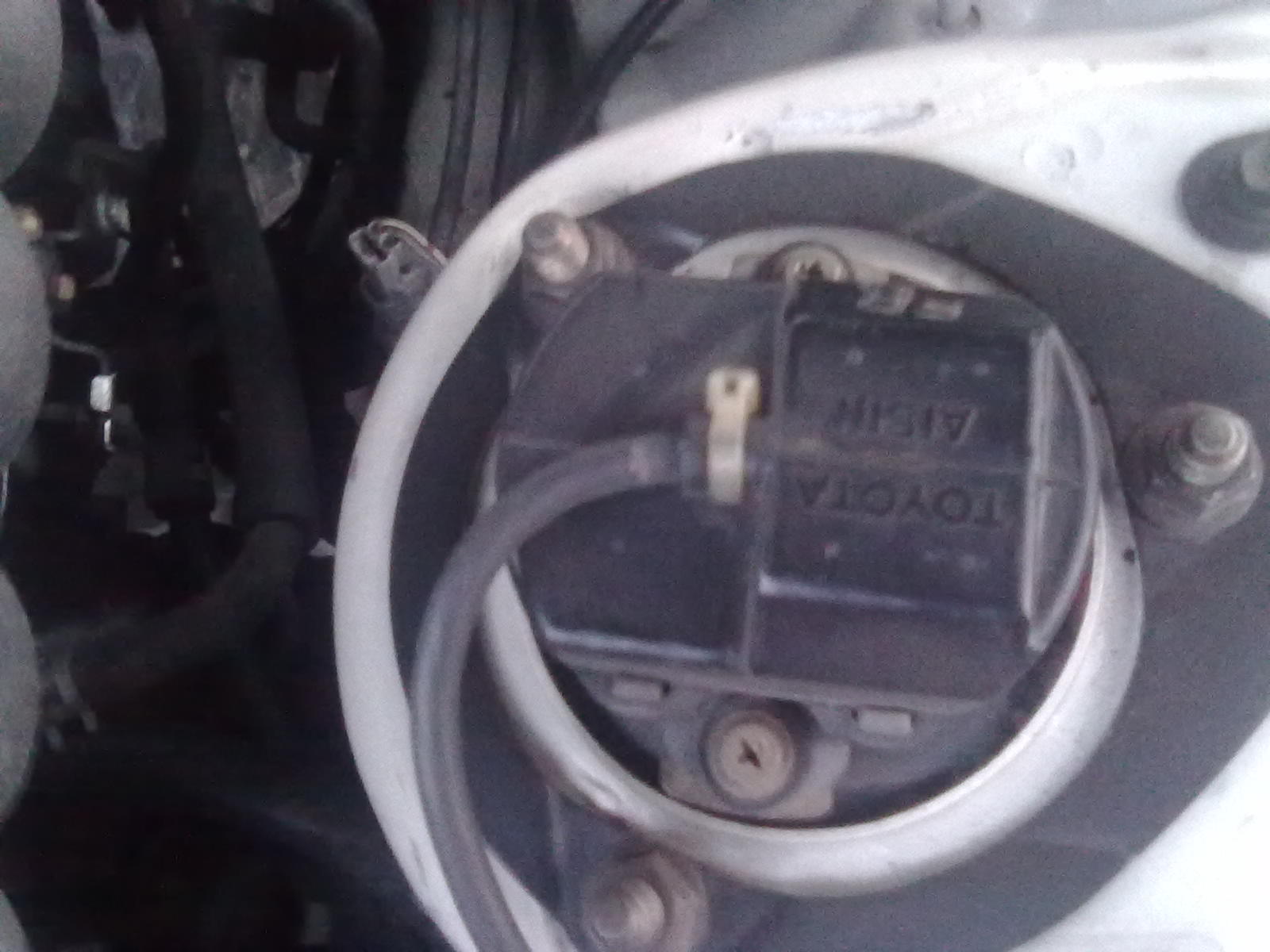

- - artem123   спецом сгонял к авто фоткануть, но не получается ф...   20.2.2012, 14:18
- - sobrat   какойнить ТЕМS   20.2.2012, 14:20
- - artem123   что это такое?   20.2.2012, 14:22
- - drool   Тогда скорее всего у тебя стойки с Сарая 30 - там ...   20.2.2012, 14:23

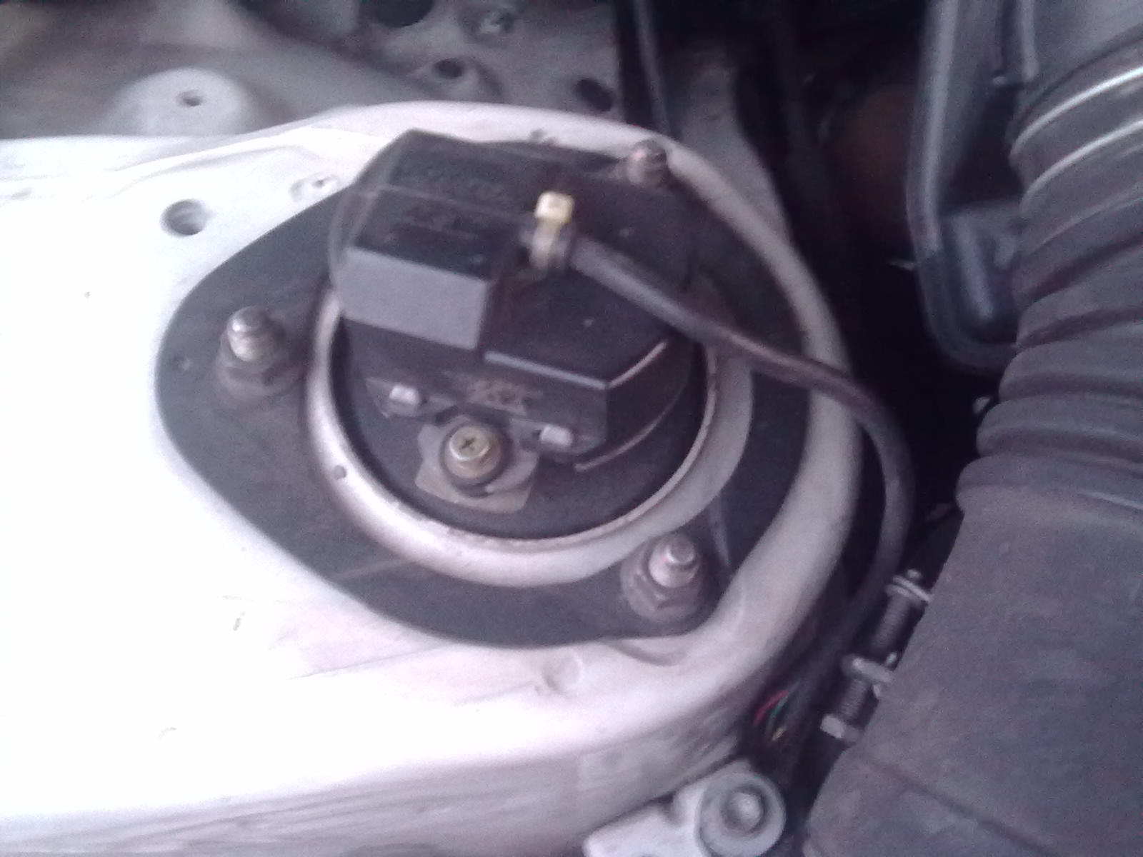

- - artem123   вот эти штуки.   20.2.2012, 14:41
- - artem123   beast_drc ты все знаешь ) скажи че за хрень?   20.2.2012, 14:56
- - sobrat   это TEMS. стойки становятся жестче после 80 км/ча...   20.2.2012, 14:59

- - Sub   И вообще... это не датчики, а моторчики.   20.2.2012, 22:52
- - Hitman   Думаю там действительно просто моторчики которые р...   21.2.2012, 0:23
- - moviegear   Это TEMS, скорее с 70-ки Набор весь выглядит как-т...   21.2.2012, 1:21
