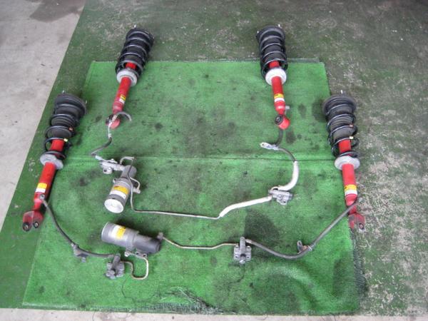

Есть только фото с аукциона снятой. Информации, действительно, практически нет.

Ну в снятом виде она у меня вон лежит. Хотелось бы знать где она крепится и как её правильно обслужить. unknw.gif

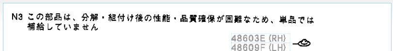

Вот есть подозрение, что эта система вообще не обслуживается.
В каталоге продажа только комплексом (даже шланги отдельно номера не имеют)
И интересно может кто знает у нас японский:
В каталоге есть ссылка на стойки и шланги (N3) и что-то там написано про "нельзя" smile.gif

Ну ее ведь как-то собрали.
Знать японский и не надо. Переводчик Гугл с телефона может переводить на лету с использованием камеры.

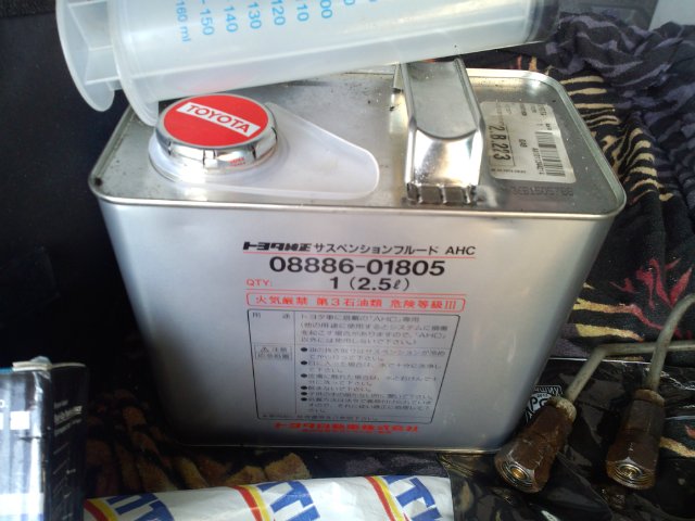

По жиже пока не совсем понимаю что лить. Кто то говорит тормозуху, кто то диксрон, кто то спецжидкость для амортизаторов.
Лично я склоняюсь к последнему. Найду фото канистры, скину.

Вот масло которое надо использовать. Ну и в довесок система в разрезе.
