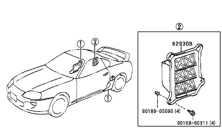

Проблемма такая салон слишком герметичный двери плохо закрываются,
весь багажник разобрал но не нашел (на рисунке под цифрой 2),может не там ищу, подскажите как подобраться. ![]() |

Ram За бампером 9.11.2008, 18:48
volt угу+1 10.11.2008, 14:06
Mak_OZ Нашел, проверил, все функционирует как надо - возд... 3.1.2009, 16:30
