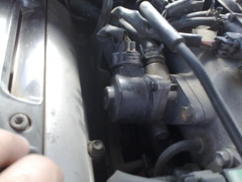

Вот он на фотке..
Сообщение отредактировал Arhangel - 3.4.2012, 9:41

МАП?

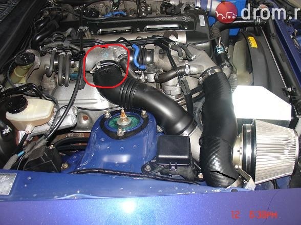

Который на против движки стоит.. сейчас отмечю его на фото..

Это клапан ХХ.

Чёт я вообще запутался.. wacko.gif Дрол, а разве клапан холостого хода не возле заслонки стоит.?? Этот Датчик(клапан) или как там его уже.. стоит в конце колектора..
сообщение 3.4.2012, 10:48
На твоём фото - клапан ХХ. Блек перепутал, т.к. у него его нет - у него VVT-i

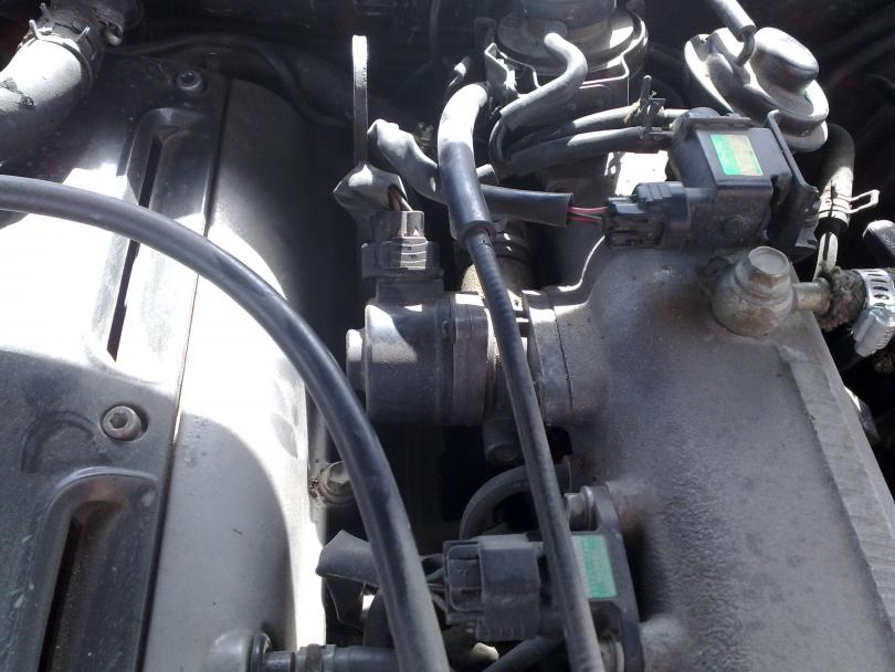

а из за него может быть гул.? а где тогда стоит ЕГР..?
сообщение 3.4.2012, 11:05
EGR - это сверху на фото две бобышки и VSV-клапан.
