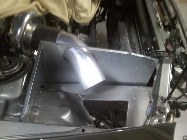

Хочу реализовать на своём авто холодный впуск.
Вижу две приемлемые схемы, как на фото. У кого какие соображения, какой вариант лучше?

на мой взгляд точно не первый, там фильтр весь закидает грязью

Можно мелкую сетку перед отверстием поставить.
А если допустить, что авто используется только летом и в сухую погоду?

второй вариант только без задней стенки (то есть экран от тепла веников)... на мой взгляд лучше чтоб было меньше препятствий для потока воздуха...

Первая фотка- Моя.
На днях буду красить бампер- сфоткаю фильтр. Никакой грязи там нет. Не знаю зачем по грязи ездить))) Вода из-под колёс не попадает на фильтр, хапнуть воды из лужи он тоже не может- нет таких луж.
На моём Соарере фильтр(Тоже АЕМ только на 80мм) стоял за воздухозаборником бампера(Между фарами дальнего света). В дождь он был мокрым, но думаю любой фильтр в любом месте будет мокрым в дождь.

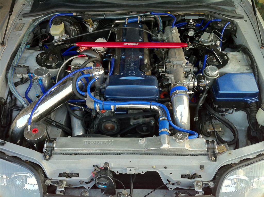

Авто:ZONDA
От впуска на первой фото получил температуру на впуске на 20 градусов меньше (часто больше чем 20 ) коллектор впускной стоковый сильно греется. Скоро его поменяем на GREDDY и посмотрим логи. Впуск дал возможность прилично уменьшить углы зажигания.

возле дроссельной заслонки
На фото видно датчик температуры впуска (возле дроссельной заслонки)
