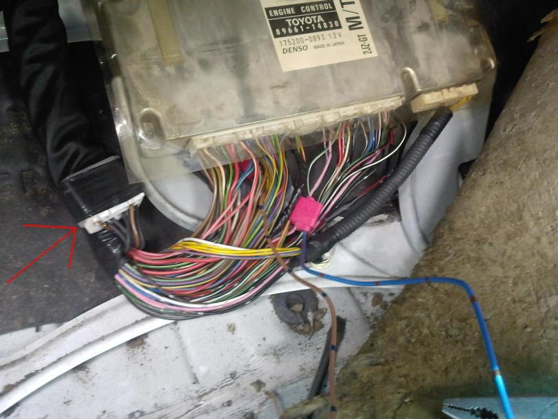

Пришел мотор, всё ок ништяк, но есть одно но!на косе есть еще одна желто-зеленая фишка которая не понятно куда должна вставляться!подскажите что к чему!вот фото!

- - Sub   Правила, п. 1.3. Цитата1.3. Создавайте тему в соот...   29.3.2012, 15:11
- - Surgut88   Sub, так и чё с этой фишкой то делать надо ?! ...   29.3.2012, 15:23
- - Sub   Если TRC не нужен, то просто оставить. Если нужен ...   29.3.2012, 15:24
- - Aversjke   ABS не стоит !!!тогда думаю не стоит м...   29.3.2012, 15:29
- - Aversjke   Sub, тему можно закрыть!   29.3.2012, 15:39
- - Sub   Темы мы закрываем в Гамазине. В остальных разделах...   29.3.2012, 19:04
- - Surgut88   Sub, Жень подскажи а есть где нибудь на схемах это...   30.3.2012, 6:22
- - drool   Surgut88, а ты схемы открывал?   30.3.2012, 15:10
- - Ildarka   О, ребята! Может не в тему, но если стоит АБС,...   30.3.2012, 16:40
- - beast_drc   Ildarka, можно, но геморройно и только на турбо и ...   30.3.2012, 16:45
- - Sub   Цитата(Surgut88 @ 30.3.2012, 8:26) Sub, Ж...   30.3.2012, 23:06
|- - master   Товарищи знатоки, кто знает для чего эта фишка? Он...   18.11.2012, 7:27
- - Mirex   master, извини за офф, а можешь снять крышки со св...   18.11.2012, 13:03
- - Sub   master, это специальная такая штука. Сними крышку ...   19.11.2012, 13:24
- - drool   Тем более у него VVT-i и другой мозг совсем, нежел...   19.11.2012, 13:47
