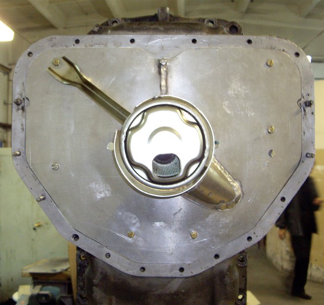

Кто-нибудь делал на супру 500-600 сил такую штуку? Может кто ссылками поделится на продажу таких пластин? Да и нужна ли она вообще?

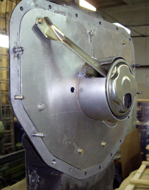

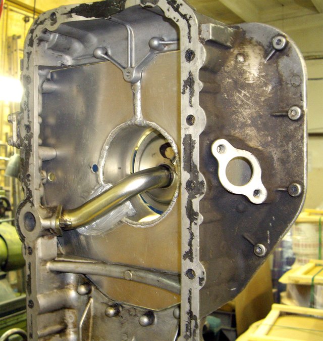

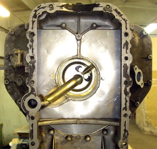

- - Drillchel   Вот фото с TourerV.ru. И соответсвующая тема. На м...   1.4.2012, 11:18
- - master   Это все видел, основной вопрос нужна ли она   1.4.2012, 12:33
- - Sub   От той, что выложил Drillchel, по-моему толку не б...   1.4.2012, 14:58
- - rom@888   http://www.supra-club.ru/board/index.php?s...ost...   1.4.2012, 15:15
- - John_Travolta   Вот на 2JZ У RB26 после 12 сек на драге без та...   1.4.2012, 18:46
|- - koskos   Цитата(John_Travolta @ 1.4.2012, 17:50) В...   7.4.2012, 12:23
- - White   Смотря где будешь использовать эти 500-600 сил. Ес...   1.4.2012, 20:02
- - Ildarka   А я не соглашусь. Штука очень нужная. Масло - жизн...   1.4.2012, 21:28
- - Sub   На торможении на 265-ой гражданской резине датчик ...   2.4.2012, 0:50
|- - drool   Цитата(Sub @ 2.4.2012, 2:54) Ildarka, это...   2.4.2012, 8:08
- - leha   John_Travolta сколько такая конструкция стоит,и он...   2.4.2012, 4:21
- - sobrat   master, если поддон в руках,то лучше сделать.   2.4.2012, 5:27
- - CROSS   Катался на кольце с пластинами и без, авто Митсу Э...   2.4.2012, 8:15
- - Diabolik   У ЭВО мотор имеет поперечное расположение. И если...   2.4.2012, 10:37
- - John_Travolta   Да и полтора уровня масла обычно помогает, по цене...   2.4.2012, 19:42
- - Sub   Все вопросы, касающиеся куплю-продам - для Гамазин...   2.4.2012, 22:29
- - Ildarka   Sub, для жизета скорее всего. Но на еже это пробле...   3.4.2012, 17:25
