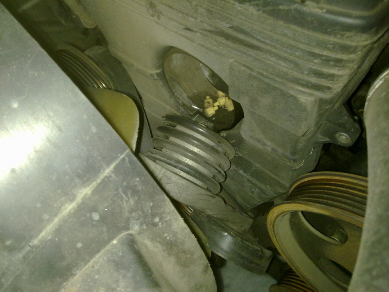

Снег сегодня у нас выпал. Естественно по прямой не поездишь...
Выезжаю со стоянки, закладываю бочком и тут хоп и вдруг всё отключилось.
выскачил чек,уровень масла, аккумулятор и ещё какаято фигня... короче говоря машина заводится но все лампочки горят.
Сначала вышел посмотрел вроде все в норме.
До дому доехать было 2 минуты. Доехал. глушу и смотрю а температура близко к красной зоне.
короче говоря открываю капот и вижу вот такую вот картину.

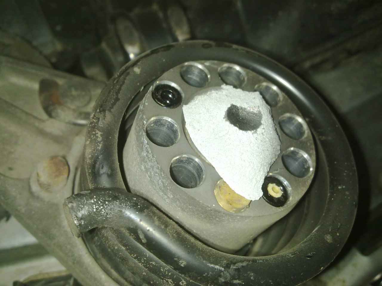

натяжитель вырвало вместе с его креплением. но я так и не понял как именно он крепиться. т.е. это кусок блока вырвало или просто крепление. в темноте ничего не разобрал. вот сижу щас и думаю движок контрактный заказывать или с этим ещё можно что то сделать ?!

Ниче не делай, снимай переднюю верхнюю пластиковую крышку ГРМ и откручивай остатки натяжителя, ну и параллельно заказывай новый.
Если ты хоть что-то по мотору делал сам, то должен знать, как он выглядит, где стоит и как крепится.
Заказывать из-за этого движок - бред. Натяжитель крепится к ГБЦ.

Обычная усталасть металла, точней силумина. Покупаешь новый натяжитель, ремень ставишь и ездишь дальше.

да в том то и дело что когда первый раз заглянул под капот то всё было нормально. я даже сам не понял. думал может чё с электрикой...
Sub, по мотору очень много чего делал но с натяжителем никогда дело не имел...
ну спасибо. успокоили. сегодня спать буду спокойно. а завтра новый закажу.

Как вариант - купи бу и поменяй подшипник

Ты что то не то смотришь, его цена 4-5тыс
16620-46070 номер его - это под демпфер рестайл с RZ-S

Натяжитель меняется за 10 минут спокойно.

уже нашёл . за 4 рубля заказал новый!

как хорошо иметь две Супры smile.gif с одной забрал на другую поставил. все собрал.
на Леди заказал новый.
