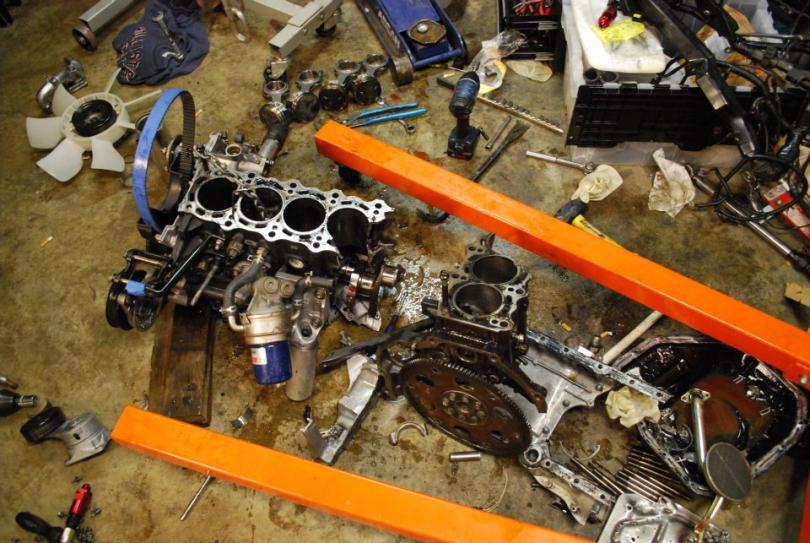

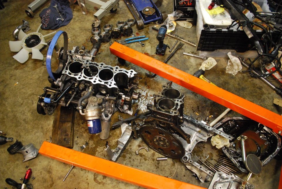

Цитата(drool @ 10.4.2012, 11:59) *
Я вообще не понимаю, как его убивают.
да вот так rofl.gif последствие 5-ти секундного горения лампы давления biggrin.gif biggrin.gif biggrin.gif biggrin.gif
EKSIN
сообщение 10.4.2012, 14:50
Сообщений: 171
Регистрация: 10.12.2010
Из: moscow
Пользователь №: 5 287
Авто:is200 --> is300 TT
ээээ, мне кажется или с мотором что-то не так biggrin.gif biggrin.gif biggrin.gif biggrin.gif biggrin.gif
сообщение 10.4.2012, 14:52
EKSIN
сообщение 10.4.2012, 15:03
Сообщений: 171
Из: moscow
а есть ещё фотки этого мотора и последствий?)))))
сообщение 10.4.2012, 15:09
Да, я выкладывал где-то ссылку на много фото.
