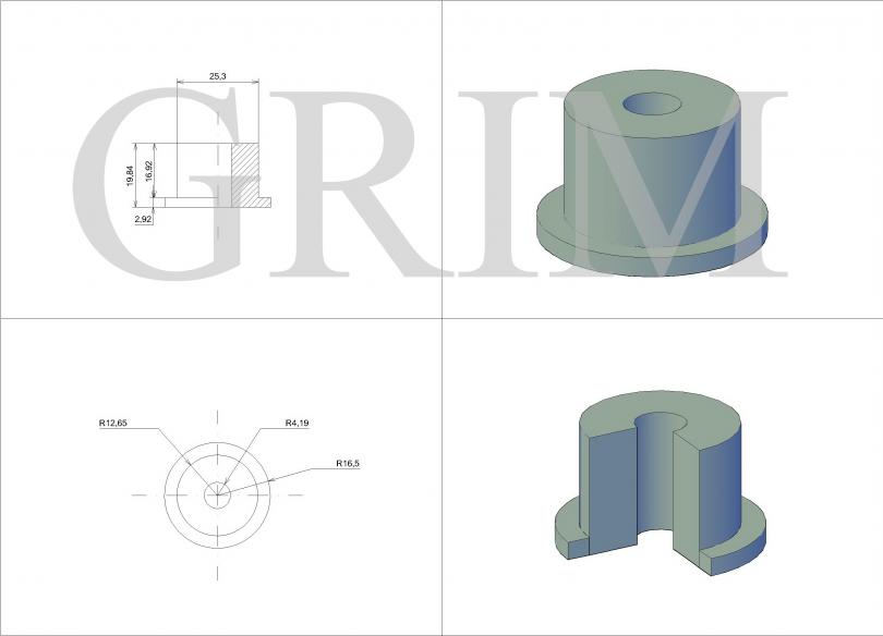

Вот решил заморочиться и сделать алюминиевые крепления
т.к. материал довольно таки дешёвый сделал даже 2 типа размеры взял с супрафорумс.ком быстренько сделал "чертёж" купил болванку алуминиевую т.к. есть доступ к станку хотелось сделать самому так вот как всё шло все размеры проверял микрометром так что они 100% точны через минут 10-15 всё было готово Было вовсе не сложно даже учитывая то что к станку притронулся в 3 или 4 раз последний шаг, проделываем отверстие т.к. сверло диаметром 8.38 не найти я взял сверло 8мм немного пошаманив, проверил отверстие и диаметр составил 8.2мм думаю будет достаточно моя девушка сделала для меня НАСТОЯЩИЙ чертеж ))) и вот что получилось в итоге это обыкновення версия которая продаётся онлайн за 100 американских президентов а это версия которую нужно устанавливать пресом она не на много больше чтоб ничего не повредить скоро буду менять сцепу, вот тогда и установлю надеюсь эта информация будет для кого нибудь полезна как то отсутствует желание платить 100$ за такую мелочь |

Молодец! Супер!
Можешь выложить чертеж, что на компе сделали? -------------------- Мой телефон: 8-926-246-91-96

тебе CAD файл?
или в jpeg/pdf сойдёт? |

JPEG за глаза хватит

![]() Вставить ник ![]() Группа: Пользователи Сообщений: 78 Регистрация: 2.11.2009 Из: Georgia, Tbilisi Пользователь №: 3 984 Авто:'97 Supra TT 6sp. |
3.5.2012, 11:44
#8
![]() Вставить ник Суправод ![]() ![]() ![]() ![]() ![]() ![]() Группа: Активные пользователи Сообщений: 7 797 Регистрация: 20.7.2006 Из: Москва, САО Пользователь №: 1 137 Авто:JZA80 `94/02 TT 6MT |
Да, супер! спасибо!

Такие вещи стоит загружать на форум. Картинку перезалил.
