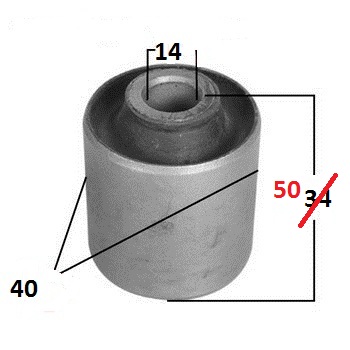

Хочу заменить в передних стойках саленблоки, так как они раздолбаны. Стойки TEIN HR.
И встал вопрос подходят ли от стоковых стоек или может полиуретановые какие есть?
Вот размер Тейна

Есть пара стоковых лишних дома. Они правда без стальной оболочки.
Померил... Внешний диаметр 43 мм. Длина 49,3 мм. Отверстие такое же, 14 мм.

Исправил фото, не там померял.
Получается внешний диаметр больше да еще и без оболочки, Жень а весь сток без оболочки идет ? В экзисте два варианта дорестайл и рестайл, может они различны.

У меня 90389-14028. Они шли на все регионы и все года.

Подошли от стоковых стоек, сели как там и были.
