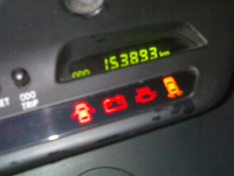

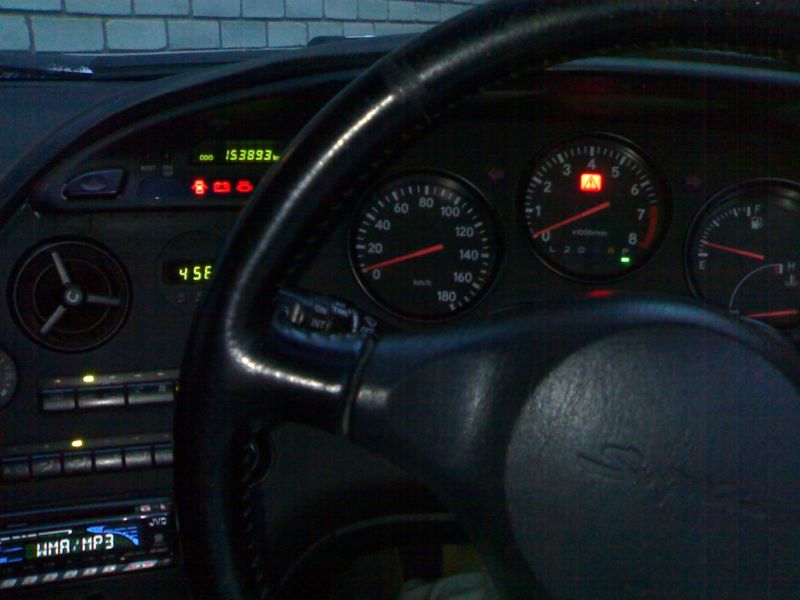

Привет ! Такая проблема! после 90 км загорается чек ! (Машина до рест 94г атмо автомат )работает в аварийном режиме ! Я ездил в тойота центр в итоге мне сказали глюк дачика воздуха поменял результат! 0 ! сказали поменять дачи к на коробке ! поменял результат! 0 ! потом сказали поменять еше один дачик на коробке результат! 0 !поменял все но ошибка осталась! Я к ним больше не поеду! Посов мне съездить к одному спецу который за штуку и за пол дня копания и сканирования проблемы с пом спец компа а не с помощью провалочек всяких! Определил что нет сигнала на считывающие устройство (оно на фото) и поэтому машина начинает работать в авор режиммее с дачиками движком коробкой все отлично ошибка появляется только при резком ускорении после 90км Он поропаял фишку на соединении и все стало все нормально но сломался маг. разобрали понель поставили мафон назад и опять что то видимо надломили и все повторилось кто нибудь сталкивался с такой проблемой? Хочу купить бу или новое считывающие устройство! Может быть есть у кого нибудь оно в рабочем сост куплю или проблема не в ней ?
