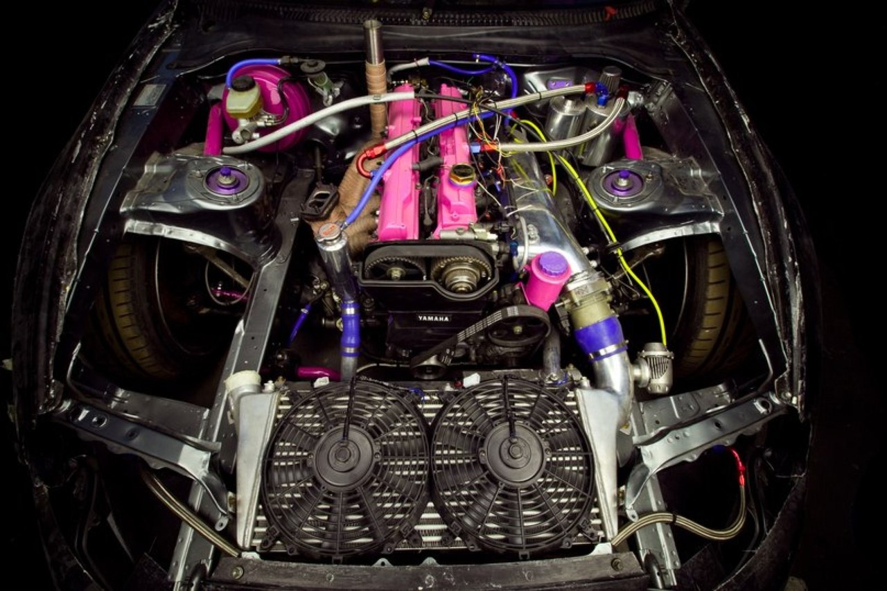

Да я себе зимой V-Mount замутил, правда у меня не Супра, а Рыкса. Но общие принципы построения думаю одинаковы))
Ви маунт все же в основе своей для лучшего охлаждения делают.
У меня вот так сделано:
Шланги вот такие у меня были по задумке, на картинке внизу, но в итоге гибкий поставил только вместо нижнего патрубка, верхний длинноват оказался, в итоге оставил сток
Сообщение отредактировал Unnamed - 28.5.2012, 8:28

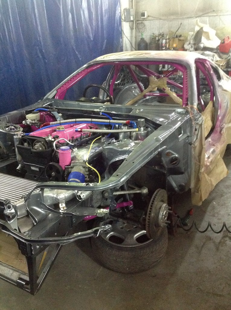

ham-ka
сообщение 16.7.2012, 1:20
Сообщений: 606
Регистрация: 1.6.2010
Из: СПб
Пользователь №: 4 720
Авто:A80
я делал это в рх7 4 года назад, в нынешней так было, потом переделал
http://a5.sphotos.ak.fbcdn.net/hphotos-ak-...4_8159738_n.jpg
это еще до переноса в багажник)

а при такой конфигурации возд.фильтр уносился в зону перед колесом?
ham-ka
сообщение 16.7.2012, 23:00
Сообщений: 606
Из: СПб
Авто:A80
в конфигурации с твинами от финов, сразу переделал в питере
