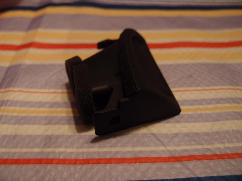

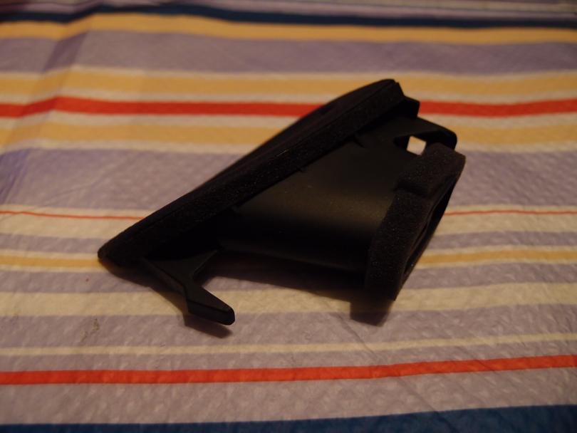

сообщение 27.5.2012, 22:52
Если большие, то в EPC видно, что сажаются на саморезы - тыц
Если речь про маленькие, то они на защелках
сообщение 27.5.2012, 22:57
Речь про большие кончено, маленькая отщелкивается без проблем, получается доступ к этим саморезам только со снятием всей панели?
