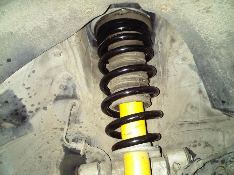

какие должны быть спереди а какие сзади ?!
данные при покупке:
Характеристики:
занижение высоты машины, (mm)
передние 35~30
задние 35~30
Жесткость пружин, (kg/mm)
передниe 7.8
задниe 4
Общая высота пружин, (см)
передние 30
задние 37
но тут косяк вылазит вылезает.
снял заднюю стойку ! накинул пружину. и вот фото! разве это нормально ? чтото тут неладно!!!!
прикинул туда короткую. тоже неладно!
что делать ?

Короткая пружина судя по всему ставиться на заднюю стойку.

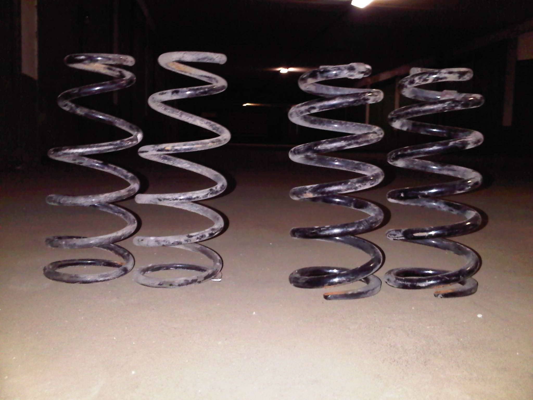

По фото и цифрам ... короткие - передние, длинные - задние.
Диаметр прутка пружин, передние больше задних, следовательно жестче.
Возможно пружины на стойки Бельштайн с алюминевыми чашками.

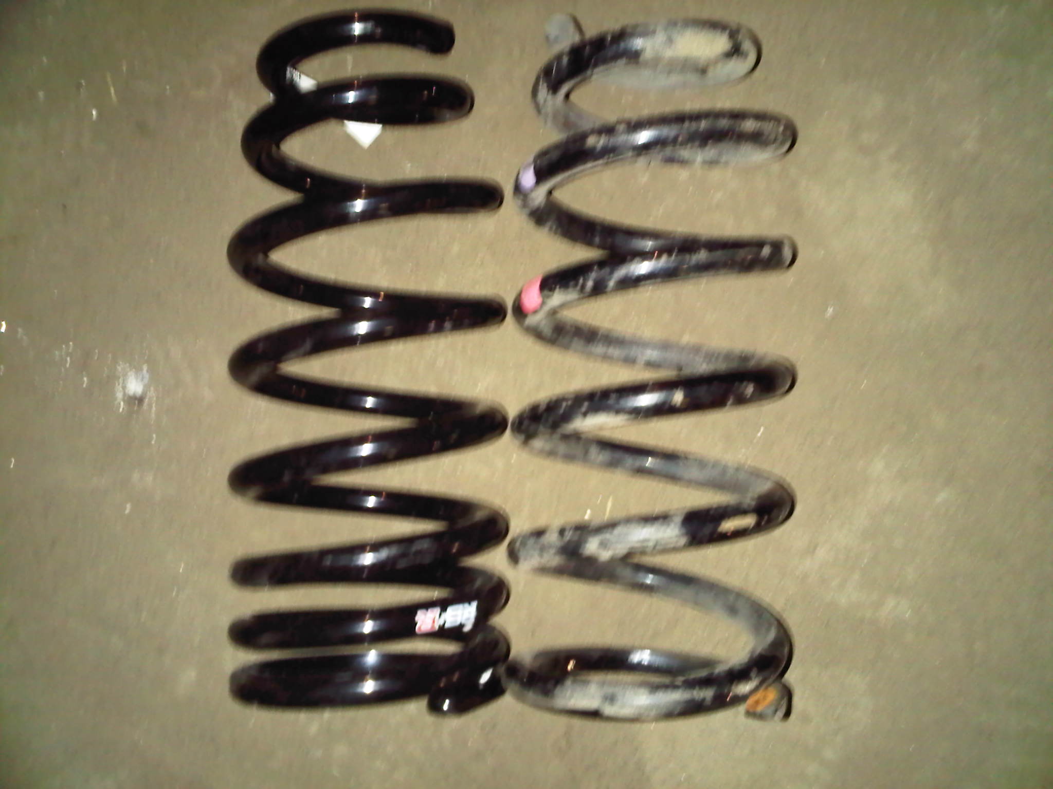

у тебя пружины не на супру((
на фото зад, перед от зада отличаются толщиной витка
на 3-й фотке сток перед и зад

пружина ведь задняя не должна так болтаться на чашке ?!

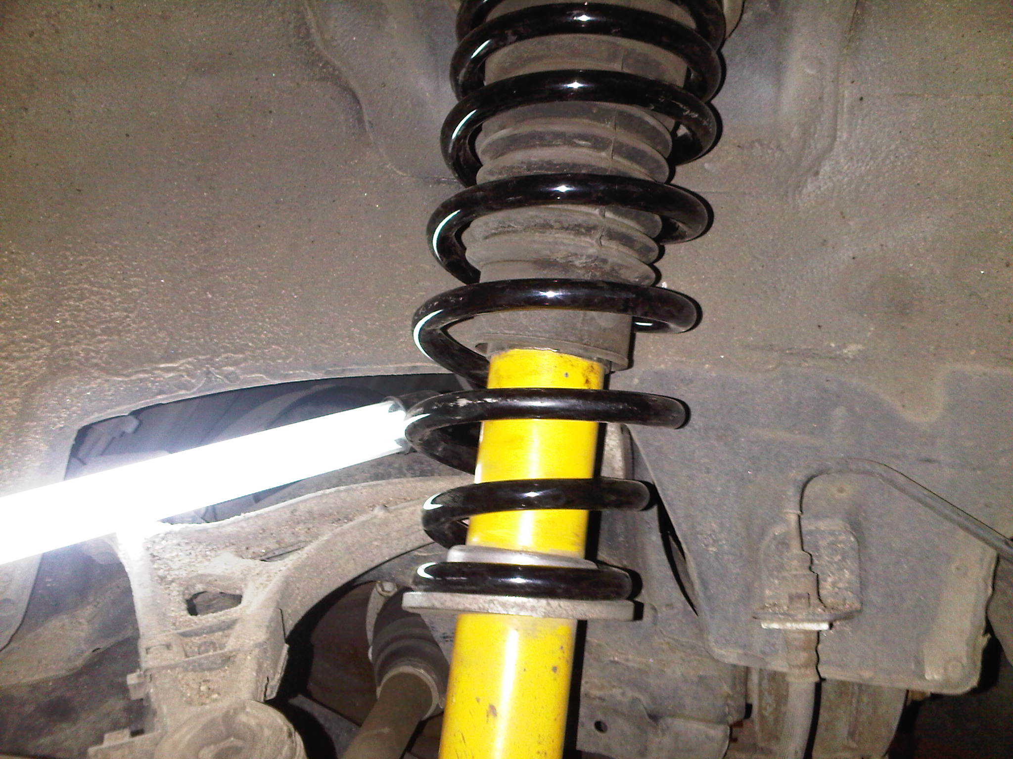

сейчас пойду в гараж схожу сфотаю как передняя не налазит налезает

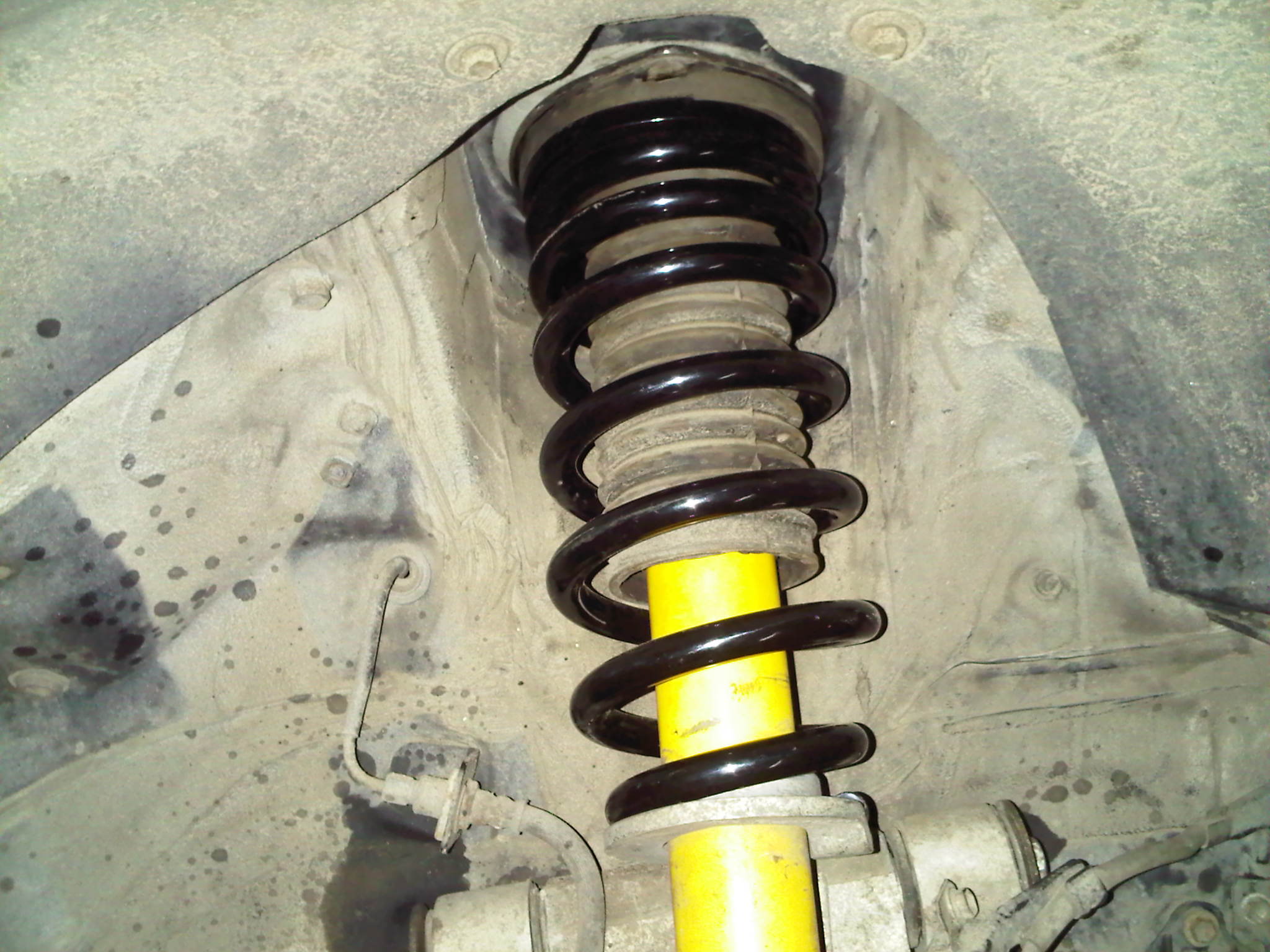

пружины не на супру!!!
Брал новыми?
первая фотка- перед
вторая - зад

и первая и вторая фотка это задняя стойка.

пытался одеть надеть короткую пружину на стойку переднюю. вот что из этого вышло

по виду и близко не те что у меня
