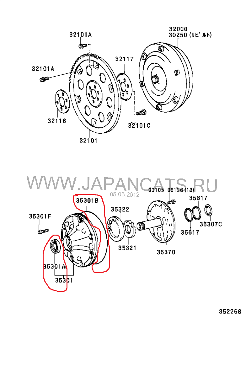

Вот что поменял:
И как вообще делать диагностику? АКПП
"Mens asana in corpore sano"
сообщение 5.6.2012, 7:42
Vanenok85, это не входной вал, а масляный насос ) попробуй тросик к коробке подтянуть. на ГЕ коробка управляется тросиком и тросик этот отвечает за клапан давления, т.е. когда он ослаблен при нажатии на газ в магистрале нет давления, соответственно машина не едет.
