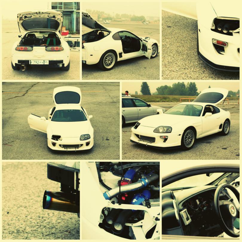

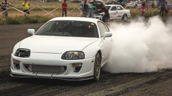

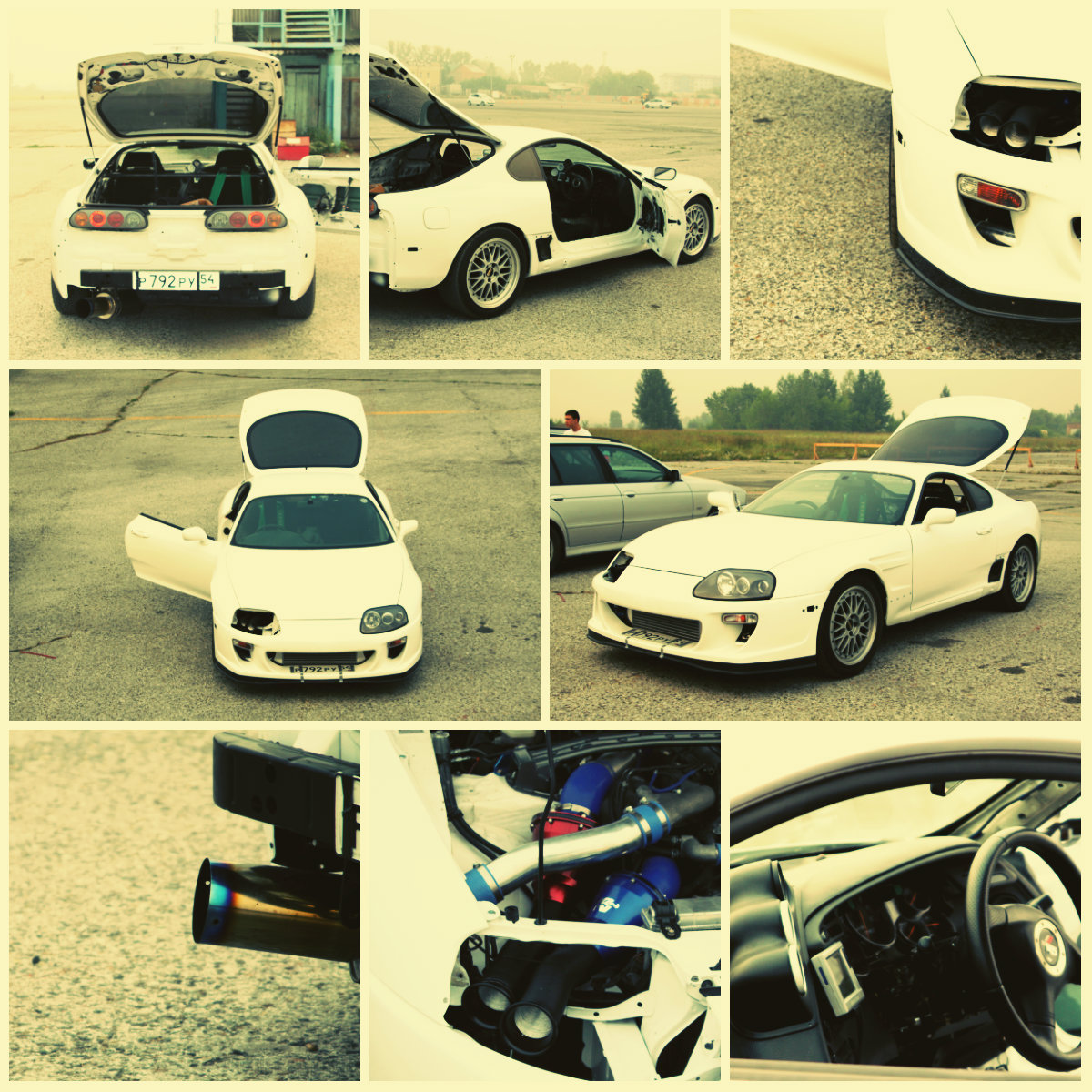

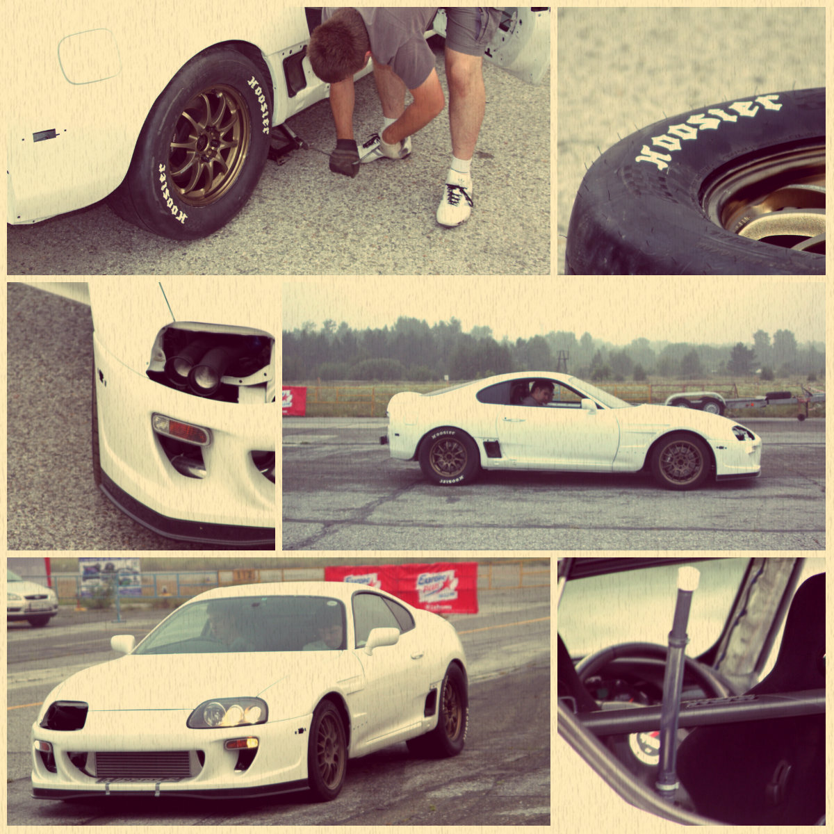

Съездил на гонки всего один раз в этом году, малярка и сборка убили все лето, так и не покатался. В спешке вылезла куча проблем,
Спек на сейчас: сток твины USDM, мозг поменяли на АЕМ V2, КПП новый V161, сцепление Carbonetic 3диск, слики Hoosier 295/50/16, толком не собранная после малярки машина "облегченная"
Жара, непонятки с бензином (откаты до 7 градусов), отсутствие зацепа, к тому же прикатал карбонетик почти сразу на тестах (забыл погреть перед стартом с ланча:), в итоге включения только со сбросом газа ито не всегда. Вообщем покатались нормально, результат скромный 12.78 чистого пока.

Так а резину грел? И какое давление в покрышках?
сообщение 12.10.2012, 21:06
На тестах не грел, на след день на соревнованиях грел, НО, на тестах ехал с середины полосы где покрытие "более-менее" (г-но конечно) но на старте там вообще был полный АХТУНГ, те старт оттуда с прогревом ~ старт без прогрева с середины(на видео) такой же букс 2 из 3 передач без остановки. Давление делали 0.8 на соревнованиях, на видео точно не помню, думаю около 1.3-1.5
А еще под конец машина начинает "распрыгиваться" на видео слышно звук меняется. Полоса просто адовая)
Сообщение отредактировал John_Travolta - 12.10.2012, 21:08

Жень. Если позволишь. Дам два совета. 1.Драг радиалс имхо так и будет буксовать. Бери для драга квик тайм про или квик тайм (эта резина как раз для плохих поверхностей) в той же размерности. 2.Задние амортизаторы нужно разжать. Машинка должна приседать. На видео этого не заметил.
Сообщение отредактировал vikmir - 12.10.2012, 22:18
сообщение 13.10.2012, 0:30
согласен, хусиеры лучше, но они считаются сликами и машину автоматом в класс про переходит к корчам. У меня во всяком случае так и было smile.gif

Виктор, эти проблемы понимаю, хочу попробовать MT в след году. С подвеской нужно экспериментировать.
У меня DOT слики, это стрит класс, которого у нас все равно нет))

Arhangel, у него нет дифузора на бампере, это покрашено так. или возможно карбон.
дифузор выглядит вот так

Даунпайп покупал сам, как и все остальное. Лямбду ставил. Обматывать по желанию.
Переднего диффузора нет на моих фото, там просто бампер с карбоновой губой, диффузор отдельное изделие и будет только по праздникам)
Стоит диффузор стоит в Япе $ 2,568.36 USD
http://autostyle-usa.com/?pkey=parts_free_...p;car_url=JZA80
По стабилизаторам мне понравилось, машину не кренит.
